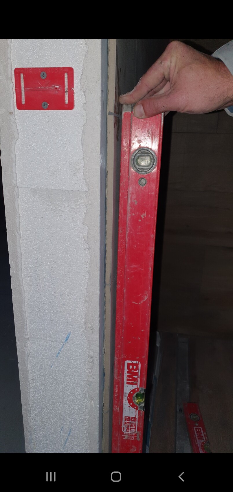

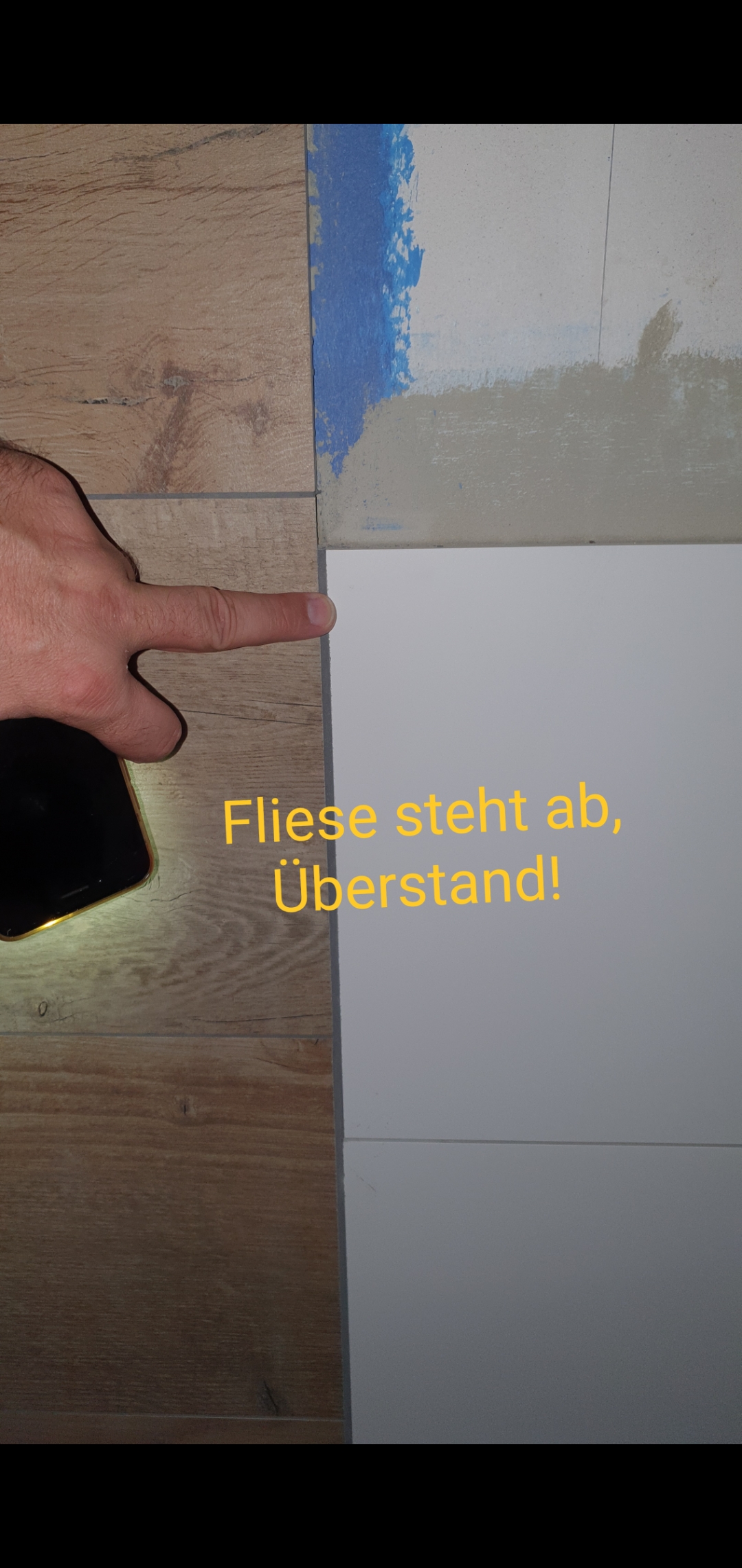

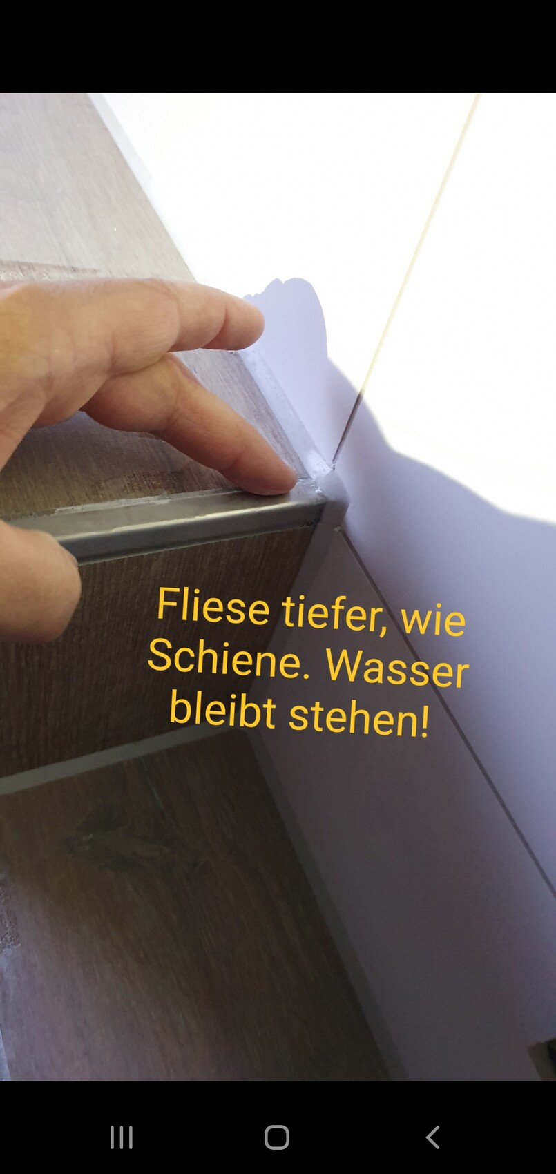

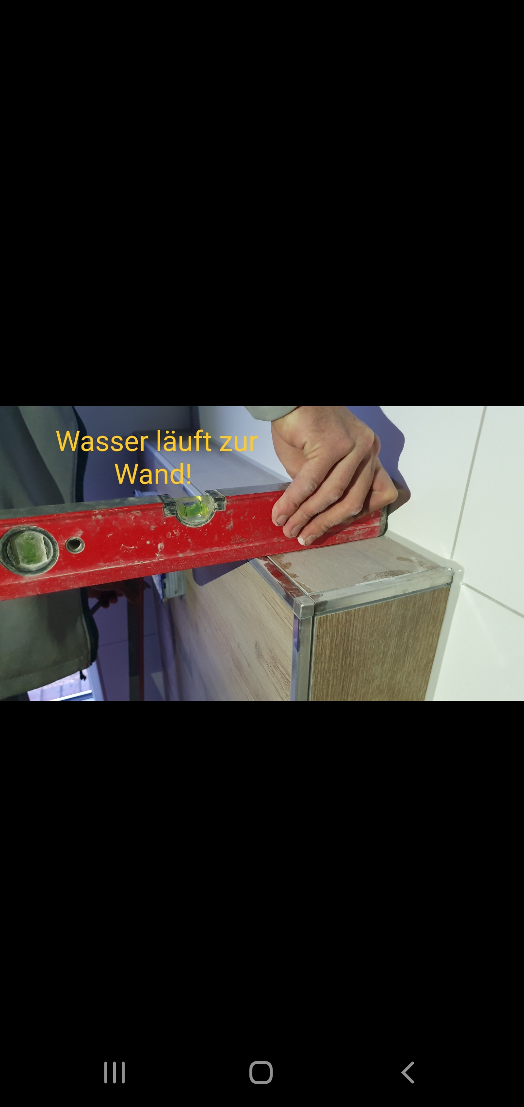

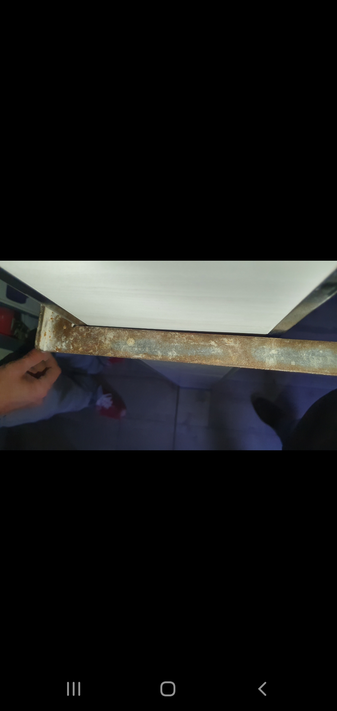

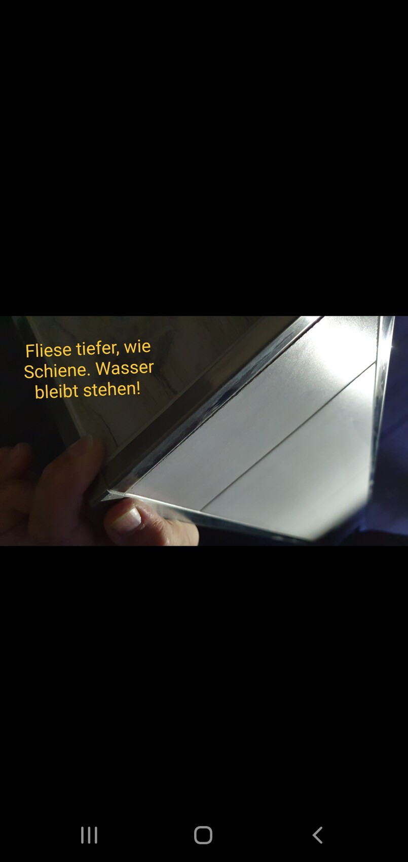

Und hier paar weitere Mängel, gefunden von einem anderen Fliesenleger, der sich das mal angeschaut hat.
Eine Hand zeigt auf eine hervorstehende Fliese am Übergang von Holzfußboden zu Wand.
Eine Hand hält eine rote Wasserwaage senkrecht am Türrahmen während Bauarbeiten.

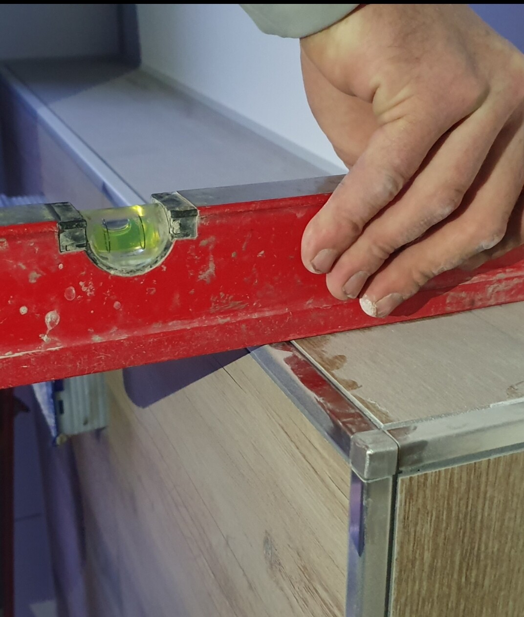

Hand hält silberne Metallkante neben Fliesenfuge; gelber Text: Wasser bleibt stehen.
Rostige Metallkante einer weißen Platte; Nahaufnahme von oben mit einer Hand am Rand.

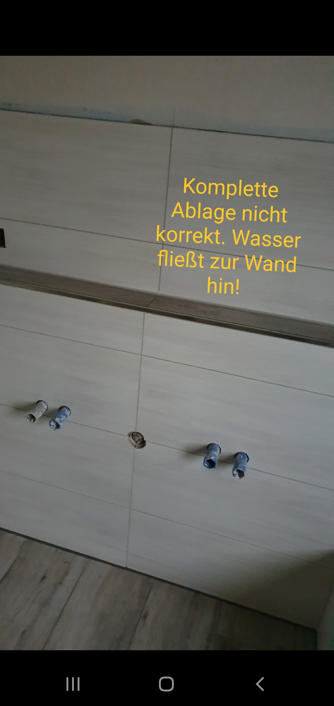

Unvollständige Ablage: offene Wasseranschlüsse, Wasser fließt zur Wand.

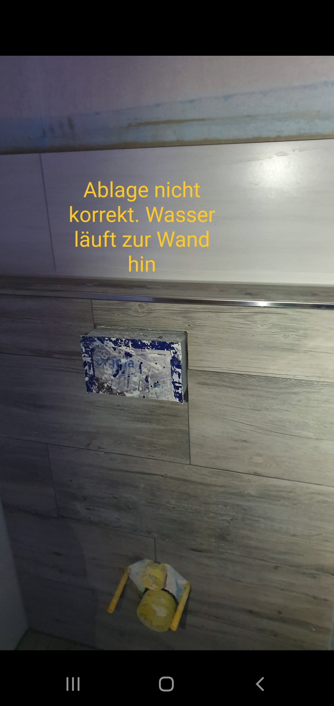

Badezimmerwand mit Fliesen; Hinweis: Ablage nicht korrekt, Wasser läuft zur Wand hin.

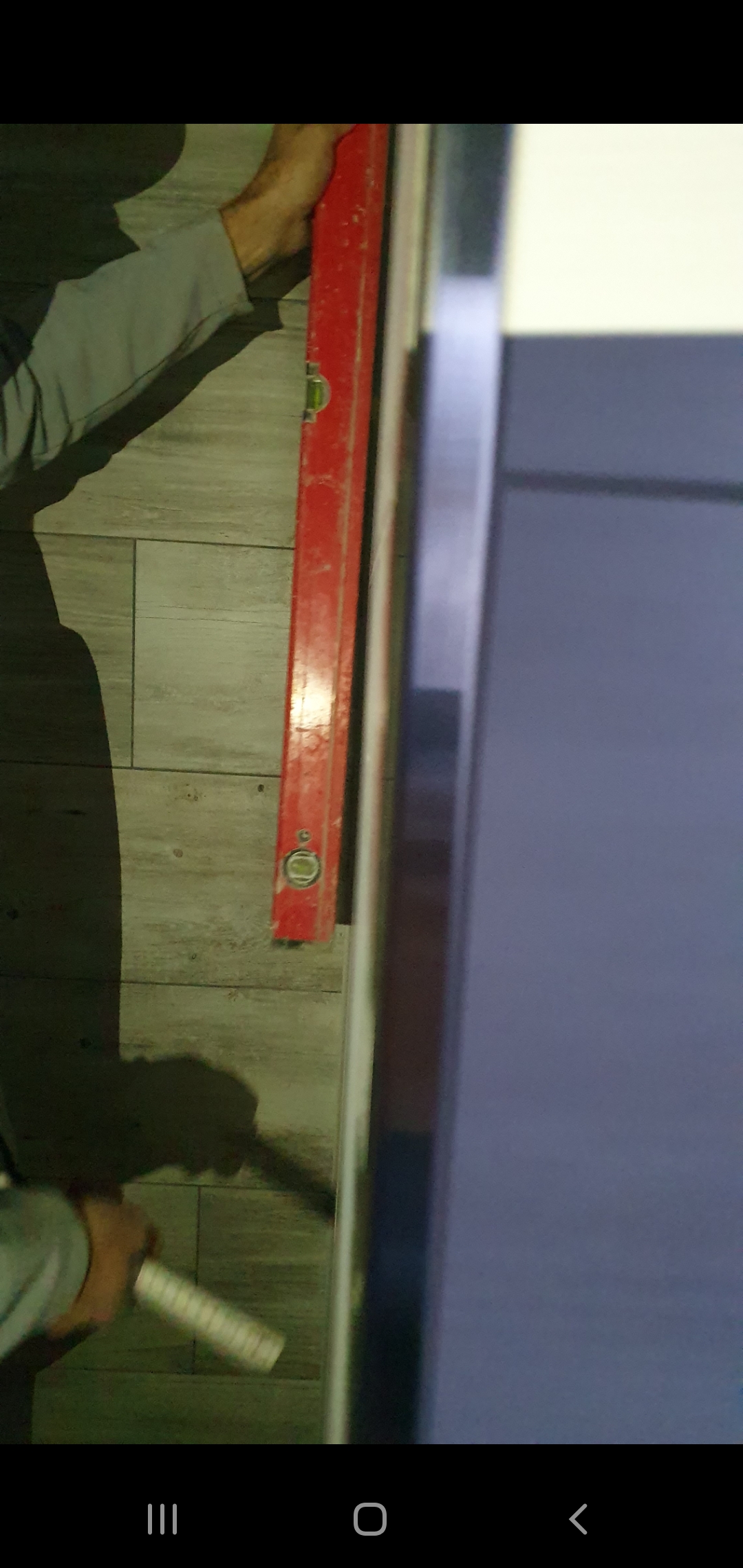

Eine Person richtet einen roten Türrahmen; Wasserwaage an der Leiste sichtbar, seitliche Metallwand.

Bookstar
15.10.19 21:53
Wasser läuft zur Wand und dann Bilder von Klo und waschbecken??
In der Dusche ist das dämlich und sollte korrigiert werden.
LarsRud
15.10.19 22:06
Die begehbare Dusche ist so angeordnet, dass Wasser evtl auf diese Ablage kommen könnte.
Ich denke, dass einfach der Winkel abfallend von der Wand und nicht zur Wand sein sollte oder dann wenigstens in der Waage ist.
Egal welche Ablage im Bad. Auch eine Ablage am Waschbecken, oder nicht?
Nahaufnahme: Hand mit roter Wasserwaage prüft Waagerechte an einer Holzplatte.
Bookstar
15.10.19 22:23
Streng genommen hast du recht, es ist ein Mangel. Dieser wird aber nur zum Problem in der Dusche. Es wäre übertrieben alles abklopfen zu lassen, meine Meinung.
