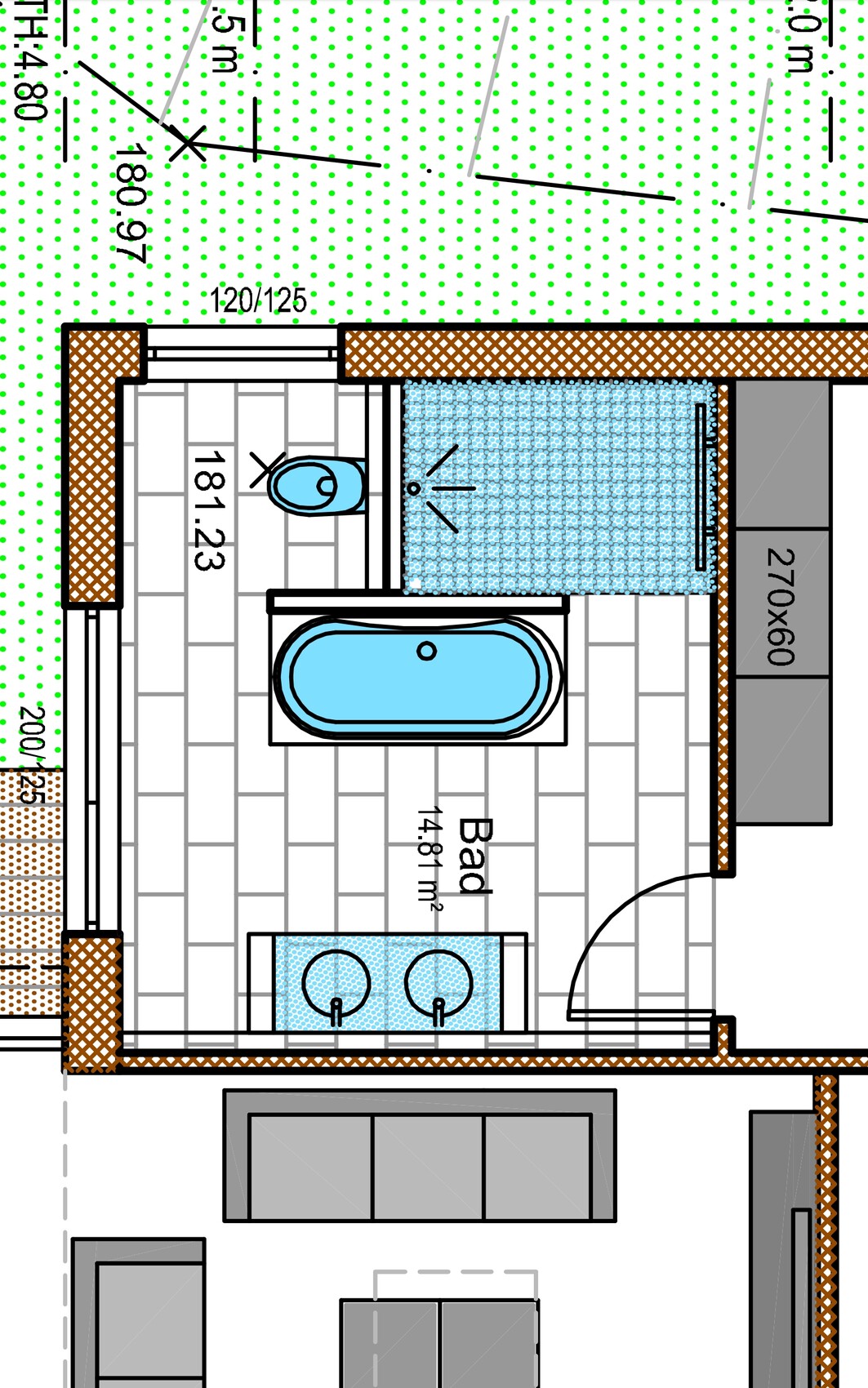

Hi zusammen,
für unser Haus welches wir im März gestellt bekommen
sind wir momentan am Fliesen aussuchen.
Ich habe mal den Badgrundriss angehängt.
Wir wünschen uns zumindest in der begehbaren Dusche so
wenig wie möglich Fugen, uns schweben die riesigen Feinsteinzeug
Fliesen welche man im Fliesen Fachgeschäft so sieht zu verwenden zumindest für die 3 Seiten im Duschbereich sowie auf dem Boden.
Gibt es hierfür wvor- oder Nachteile, bekommt das der Fliesenleger
hin ohne das er uns dafür ein kleines Vermögen als Mehraufwand verlangt? Und was haltet Ihr von der Idee grundsätzlich?
Danke schon mal für das Feedback.

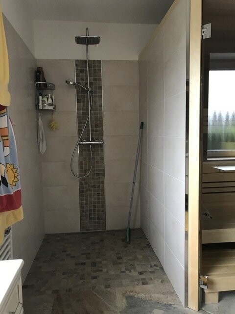

Fußboden kann nass auch sehr rutschig sein in großem Format,
von daher Mosaik Format als Fußboden in Erwägung ziehen
