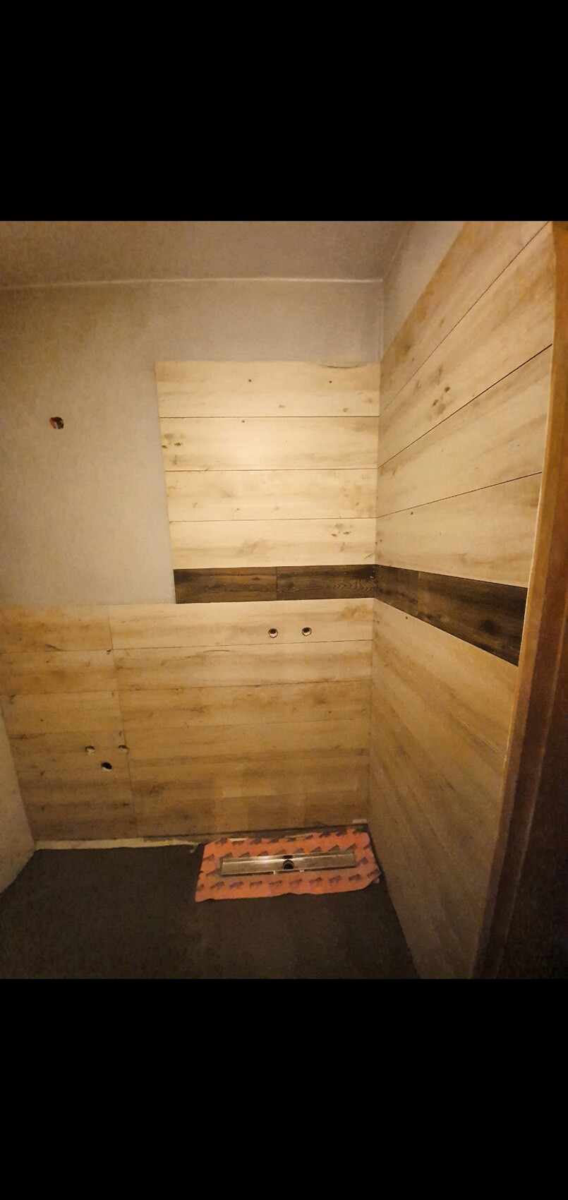

ich hoffe hier einen guten Tipp zu bekommen. Mein Fliesenleger sollten in unserem Bad (Fachwerkhaus, darunter nur Bodenaushub) eine ebenerdig Dusche einbauen die befliest ist. Nun ist er fertig, die Rinne drin die Fliesen drin. Jetzt geht das Gefälle nicht Richtung Rinne sondern Richtung Badtür. Nun würde ich gern eine vernünftige Lösung finden um das zu beheben.
Verschiedene Möglichkeiten sind uns in den Sinn gekommen: Erst untere Reihe Fliesen weg, alles abdichten und eine Flache Wanne rein. Oder ein Duschboard aus Styropor mit Dichtfolie schon dran, diesen auf die Fliesen setzen und abdichten und einfließen, ich bin aber noch nicht überzeugt ob das klappt. Habt ihr einen Tipp für mich, wo ich auch wirklich im Nachhinein keine Probleme bekomme mit Wasser?
Danke für eure Hilfe und LG Rocco

12.04.21 15:13
Schon vorher oder erst nach dem fliesen?
Mir fällt nur eine ein: Mängelrüge an denjenigen, der es verbockt hat.

die Pfeife soll mal die Wasserwaage drehen ;-))... Nein Im Ernst, lass ihn das mal richten. Was ist denn das für ein Fliesenleger??

Der Fliesenleger hat die gesamte Dusche gebaut, inklusive Unterbau? Normalerweise wäre doch nur das Fliesen seine Aufgabe.

Ist er nicht... eigentlich hat er gerade erst angefangen 🙄
Ernsthaft, Priorität eins sollte für Dich sein das zu korrigieren. Das Bild sieht übrigens gut aus!

Ja erstmal danke euch. Er will es korrigieren. Aber ich habe Angst dass was schief läuft und dann haben wir in 10 Jahren feuchte Wände.
Sein Vorschlag ist, die unterste Reihe Fliesen weg. Dann eine flache Wanne rein. Und dann die Reihe wieder rein und die Fliesen direkt auf die wann setzen , darunter dann das wannendichtband.
Reicht das so aus oder habt ihr eine bessere Lösung?
