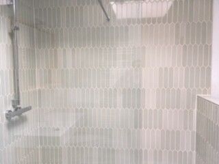

Ich habe in der Dusche mir Fliesen ausgesucht, die länglich sind und vertikale Fugenlinien ergeben. Jetzt hat der Fliesenleger die Dusche gefliest, aber leider windschief. So dass ich beim Reinkommen direkt gesehen habe, dass die Fliesen schief sind. Ist das ein Grund zur Mängelanzeige oder bin ich zu kleinlich?
Ich lasse bauen über einen Bauträgerhai der X Projekte parallel baut.
Die Abnahme steht für November an. Gerne würde ich wissen ob ich eine Chance habe, dass neu gefliest wird.
Die vertikale Abweichung der Fugenlinien vom Lot schwankt zwischen 0,7° und 1,2°. Ich füge noch ein Foto bei. Leider sind die Fliesen sehr "farblos". Daher ist das Foto nicht so berauschend.

Ist das jetzt ernst gemeint? Bis auf dass die Fliesen wirklich die Grenzen des menschlichen Geschmacks aufs äußerste herausfordern, sehe ich da keine Diskussion über einen Mangel. Das ist ein Handwerk.

Wäre schön wenn jemand noch eine inhaltlich nützliche Antwort hat. Handwerk bedeutet ja nicht dass es darum sichtbar schief sein muss. Gibt ja Millionen gut gefliester Bäder und Böden.
Das du die Fliesen "Bruns hässlich" findest, ist unerheblich. Das macht nichts.
tomtom7910.10.20 20:52
Ich finde die Fliesen Hammer, mich würde aber die unterschiedlichen Helligkeitsstufen stören.
Messe Mal die Fugen von oben nach unten auf eine Länge von 1 Meter zb.

Das Foto gibt die Fliesenfarbe nicht gut wieder. In echt fällt das kaum auf. Die Fliesen sind "Arrow Green Haltet". Ich finde sie schön. Das reicht ja. Noch schöner wären sie wenn die vertikale Fugen nicht bis zu 1,2° von der Senkrechten abweichen würden. Auch das sieht man auf dem Foto leider schwerlich.
Aber in echt sieht es jeder der das Bad zum ersten Mal sieht. Nur der Fliesenleger wohl leider nicht.

Ja Wurst ob mir die Fliesen gefallen, aber wenn du von 0,7 Grad schreibst, sollte dir einleuchten, dass das bei einem Handwerk absolut zu tolerieren ist.
