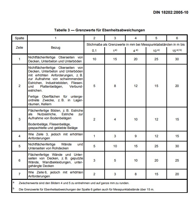

wo liegen denn solche Toleranzen bzgl schiefer Wand? Ist das auf den Bildern schon "zu schief" oder nicht?
danixf
16.10.19 15:28
DIN 18202:2005-10 Tabelle 3 mit Grenzwerten für Ebenheitsabweichungen.
