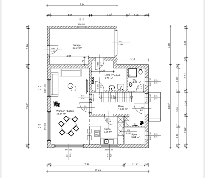

wir planen den Bau einen Einfamilienhaus. Wir sind in den Plänen soweit, dass wir bereits einen Grundriss ausgearbeitet haben. Bis auf ein paar Änderungen (nicht jedoch an der Hausgröße) ist der Grundriss soweit Final. Wir haben nun unser zweites Angebot erhalten und ich möchte dieses hier mal im Forum vorstellen. Wir haben es auch bereits gegen andere Angebote verglichen, aber ich glaube einfach, dass ich hier noch ein paar mehr hilfreiche Informationen und Tipps bekommen kann. Wie gefällt euch das Angebot bzw. auch der Preis für das Ganze. Ebenfalls was ist vielleicht nicht enthalten, was aber super wichtig wäre. Ein Sachverständigen wollen wir noch hinzuziehen, jedoch möchte ich mich natürlich einfach auch etwas mehr in die Materie einarbeiten.
Anbei das Angebot und die Beschreibung. Angehangen habe ich ebenfalls den Grundriss
Einfamilienhaus mit 142 qm

Ich würde mich über Tipps, Infos oder auch Kritik freuen. Welche Kosten seht ihr nicht korrekt? Was sagt ihr zu den Leistungen des GU sowie die aufgerufenen Kosten? Wo würdet ihr nachverhandeln? Was habt ihr für die einzelnen Sachen bezahlt?
Ich habe bereits bemerkt, das die zentrale Lüftung (18.000 €) bei mir sehr teuer ist. Dies überlege ich zum Beispiel (falls es nicht billiger angeboten wird) rauszunehmen und anderweitig zu vergeben.
Sollte ich irgendwas vergessen habe, kann ich dies gerne noch vervollständigen.

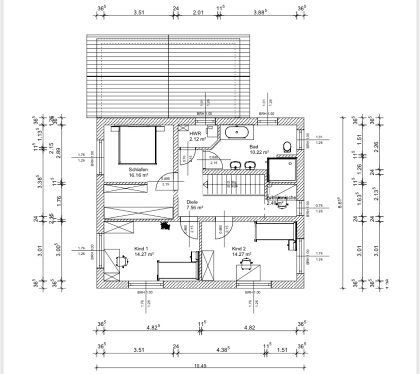

Grundriss eines Wohnraums: Schlafzimmer, 2 Kinderzimmer, Bad, Diele, HWR, Treppe.
Grundriss eines Hauses mit Garage: Wohnzimmer, Küche, Speis, Diele, HWR und WC.
