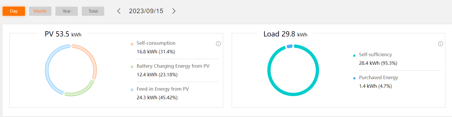

kati1337 schrieb:
Es sei denn der September wäre aus irgend einem mir nicht bekannten Grund ein außerordentlich guter Monat für Photovoltaik-Strom?

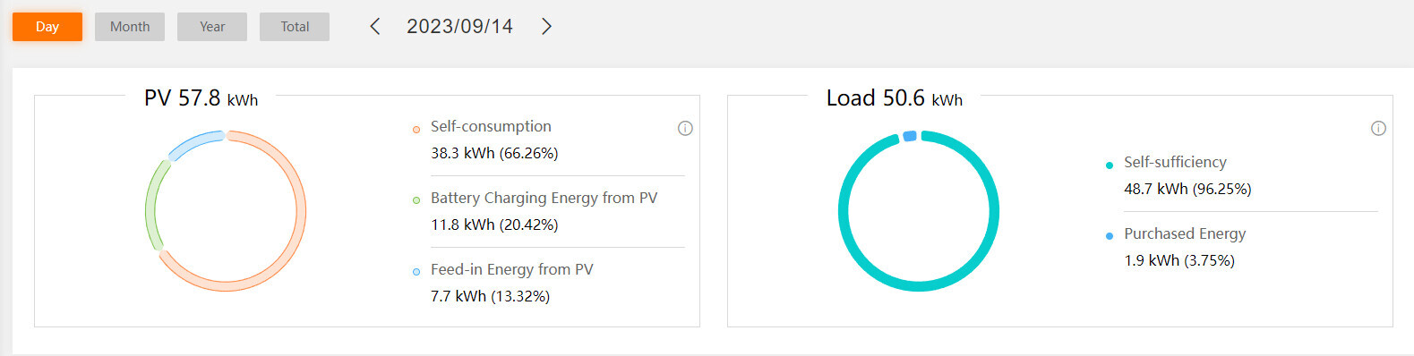

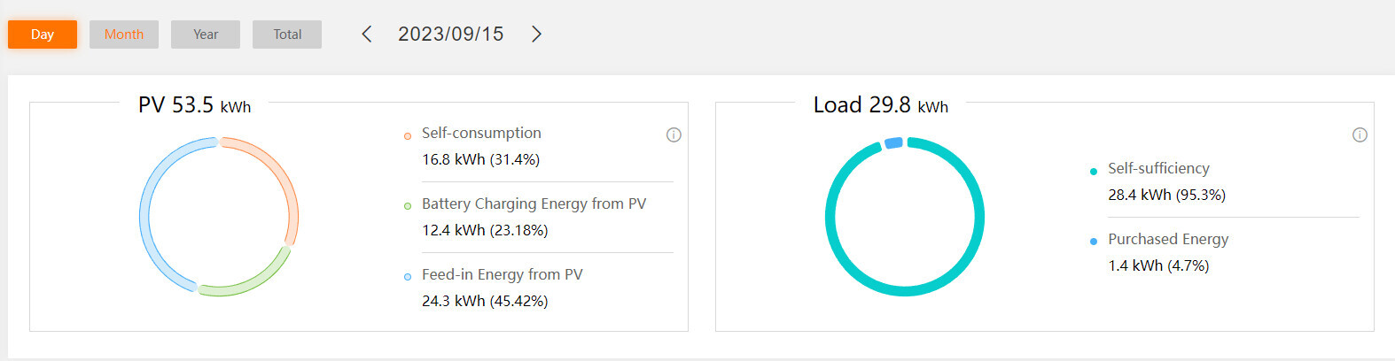

kati1337
19.09.23 20:36
RotorMotor schrieb:
Irgendwann verfliegt vielleicht auch der Spaß den Speicher jeden Tag leer zu ziehen und ihr fangt an auch mal Tagsüber Strom zu verbrauchen.
Wir verbrauchen tatsächlich tagsüber so viel Strom wie irgendwie geht. Wir machen auch abends die Spülmaschine(n) voll, aber nicht an, damit warten wir bis tags darauf die Sonne scheint. Waschmaschine/Trockner laufen ausschließlich bei Sonne. Soweit optimieren wir schon.
Auto lädt auch nur bei Sonne, nicht aus dem Speicher. Das ist aber unser persönlicher Luxus, da wir nicht pendeln und daher nicht drauf angewiesen sind, dass das Auto immer mit 90% bereit steht. Wenn der 50% hat und es dunkel ist brauchen wir den nicht aufzuladen.
Wir versuchen nicht auf Krampf den Speicher leer zu kriegen. Wir versuchen eher, die letzten 4 kwh die wir morgens teuer einkaufen müssen zu dezimieren. Deswegen ist das Ziel immer, dass der Speicher möglichst lange durchhält.
Momentan kommt einfach so viel Strom vom Dach, dass wir die Last über Tag abdecken, den Speicher voll machen, und danach noch ordentlich was einspeisen.
