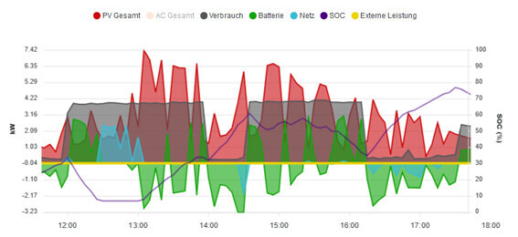

hier ein guter Grund für Speicher (wenn er nicht zu teuer ist). Das Auto lädt kontinuierlich mit 3.5KW trotz
Wolken und Sonne im steten Wechsel. Das Beispiel ist von heute und geladen wurde ein Mazda MX30
(der kann nur 1-phasig) den ich meiner Tochter überlassen habe ;-)
Mehrere Energieströme über den Tag: PV, Verbrauch, Netz, Batterie, SOC.

Ich scheine noch einen Denkfehler oder ein Verständnisproblem zu haben. Die Wechselrichter speisen doch dreiphasig in das Hausnetz ein, oder? Anders kann ich doch Leistungen von 10-20 kW überhaupt nicht loswerden und außerdem würde ich beim einphasigen Einspeisen elende Schieflasten auf dem Netz erzeugen.
Und dann sollte doch die Wallbox das Auto mit 11 kW laden können? Die Wallbox bekommt doch überhaupt nicht mit, ob der Strom nun gerade aus dem Netz oder vom Dach kommt!?!
Oder ist wirklich euer Auto das Problem, sprich, es nimmt einfach nicht mehr als die 3,6 kW?
Ja, das Auto ist's. Wir haben das kleinste Modell des MG4 , MY22, der lädt AC nur einphasig. Die Wallbox kann natürlich 11.

die WB kommuniziert im Idealfall mit dem WR und "sieht" genau was vom Dach kommt und kann (optional je nach WB) nur Überschuss, einen Mix aus Überschuss und Netzstrom oder im "Fast-Modus" einfach Strom aus dem Netz (wenn vorhanden natürlich auch Photovoltaik Strom) ins Auto einspeisen. Viele Japaner und natürlich auch andere Hersteller die meinten sparen zu müssen .. urgs ... können nur 1-phasig (ca. 3.5KW), neuere aber doch nun auch 11KW (alles natürlich AC). DC können kleinere EVs oft um die 50KW, größere bis zu (ich glaube) inzwischen bis zu 250KW! Das sind dann aber wohl die 800Volt Autos.
Bidirektionale WBs gibt es auch bereits in DE zu kaufen. Kann man auch montieren. Leider lässt es der Gesetzgeber noch nicht zu.
