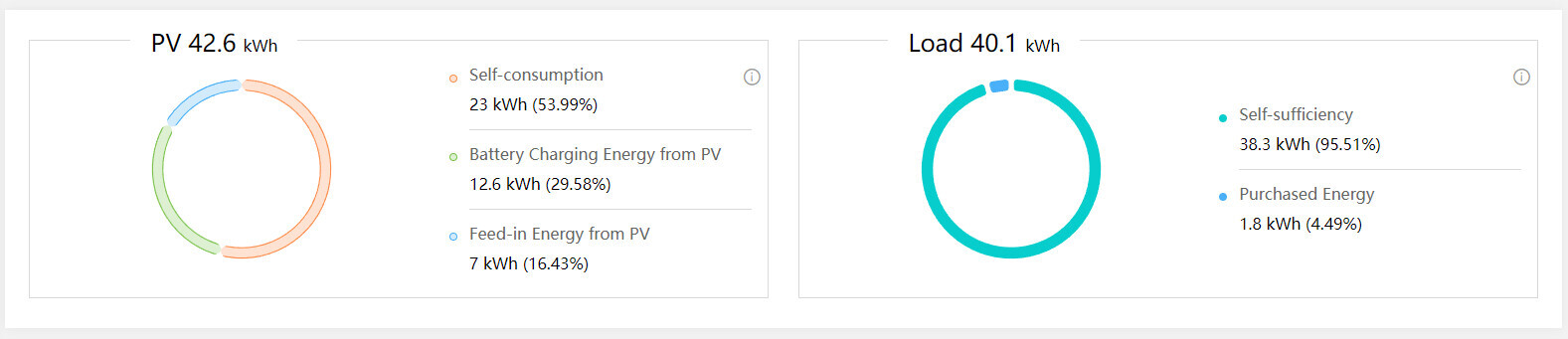

kati1337
17.09.23 22:04
Ich weiß, dass gerne auf Speicher geschimpft wird, aber wir haben unseren jetzt seit 3 Wochen in Betrieb und ich muss sagen, für uns rentiert er sich sehr.
Ich habe anfangs auch die ganze Mathematik gemacht, wo man den Kaufpreis rechnet, die Garantie dagegenhält, und dann berechnet wie viele Zyklen man jährlich bräuchte um in der Garantiezeit breakeven zu schaffen. Die Zyklen auf die ich rechnerisch kam waren für uns schon eher ne pessimistische Annahme - also die Wahrscheinlichkeit, die nicht zu schaffen, hielt ich für gering.
Aktuell ist es Spätsommer, die Klima läuft, das Auto lädt, und von "Speicher nicht leer bekommen" kann keine Rede sein. Wir kriegen den ausnahmslos jede Nacht leer, und auch jeden Tag voll.
Wir sind schon gespannt wie der Winter wird - vor allem weil dann auch der Bedarf für die Luft-Wasser-Wärmepumpe höher gehen wird. Aktuell macht die nur Wasser heiß. Dafür fällt die Klima weg. Ob dann aber die höhere Last + geringere Ausbeute dafür sorgen, dass wir den Speicher nicht mehr voll kriegen, bleibt abzuwarten. Momentan ist der um 12 Uhr Mittags schon voll, da ist also noch ordentlich Luft.
Selbst wenn's im Winter weniger Zyklen werden - für 3/4 des Jahres bin ich optimistisch.
PV-Erzeugung und Last: 42.6 kWh erzeugt, Selbstnutzung 23 kWh, Last 40.1 kWh, Selbstversorgung 38.3 kWh.
