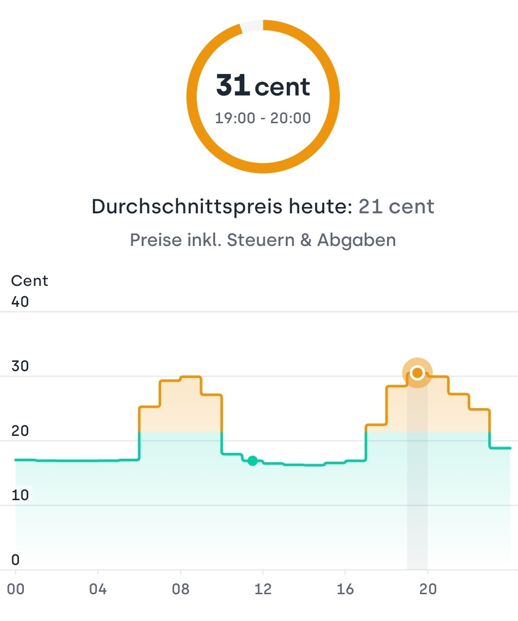

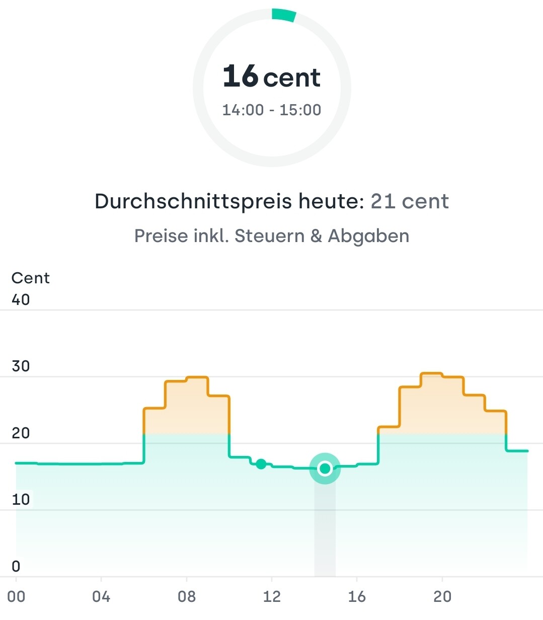

sysrun80 schrieb:
Hier ein Beispiel - Unser Strompreis heute (Stundenvariabel):
Solarertrag ist heute eher Mau - dafür viel Wind. Differenz 15 Cent. Aktuell rennt die Wachmaschine und Spülmaschine. Warum nicht jetzt den Heimspeicher vollladen aus dem Netz und die 31 Cent heute Abend vermeiden.
Netto liegt der Preis übrigens grad bei 0 Cent - die 16 Cent sind rein die Abgaben (Steuern, Netz etc.)

Nutzen Tibber. Bereits seit dem Start in DE. Nie Probleme (mehrfach umgezogen). Top Support. Musst nur schauen ob ihr den Tibber Pulse auf euren Stromzähler stecken könnt - nur so bekommt ihr stubdengenaue Tarife
