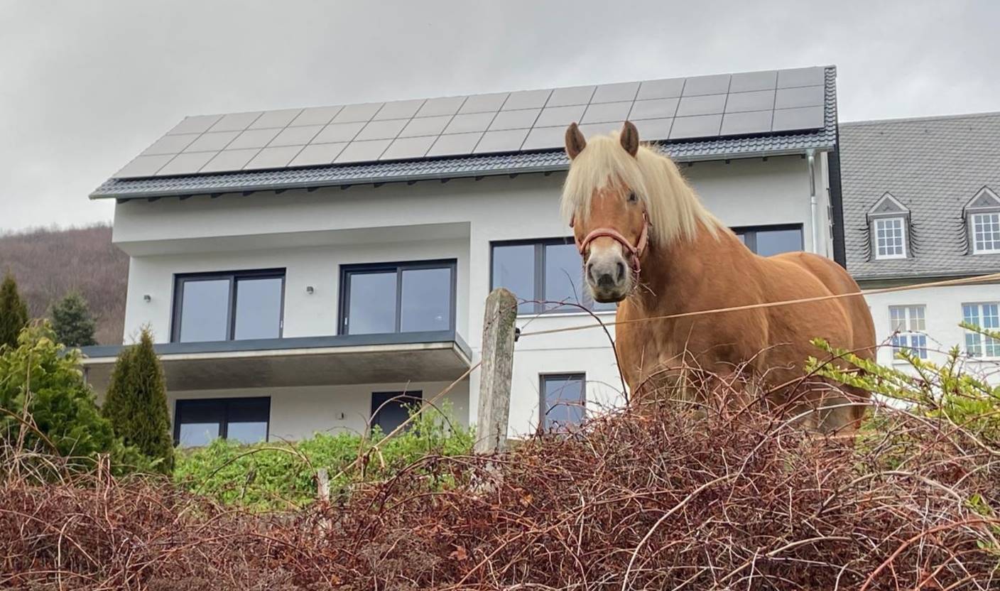

Der Punkt Aufheizverhalten ist vielleicht noch ein Thema, sind Tonziegel hier auch die bessere Wahl? Ist hier schwarz vielleicht auch unvorteilhaft, denn das ist so ziemlich das einzige was ich direkt festgelegt hatte.
Macht es einen Unterschied wenn ich vor habe so viel wie möglich mit Photovoltaik zu bepflastern?
Die Frage ist irgendwie durchgerutscht, daher als Motivation möglichst viel Photovoltaik zu belegen: Aufdach-Photovoltaik ist der beste und günstigste Hitzeschutz den Du bekommen kannst. Mach das Dach möglichst glatt, gradlinig und unverschattet und Photovoltaik so viel wie möglich. Bei einem flachen Dach auch die nördlichen Dachflächen. Und wenn eh´ alles mit Photovoltaik voll ist, ist der Dachstein/ziegel auch egal:

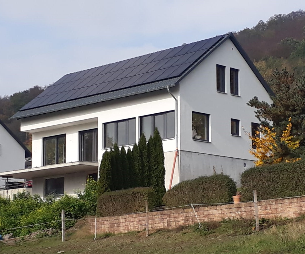

Ob wohl ich es ja nicht so mit schwarz habe - in Kombination mit All-Black Photovoltaik-Modulen machen schwarze Dachsteine schon Sinn.

Ich hab nun schon öfters gelesen "all-black", ist das denn irgendwas besonderes? Braucht man das, sind die besser oder einfach nur teurer... Wie schon geschrieben sehe ich mein Dach vermutlich nie, so lange die Dinger nicht schweinchenrosa sind, ist mir die Farbe der Teile eigentlich wurst... Der Rahmen ist doch eh immer schwarz, oder?

All-Black Module sind nicht anders, besonders oder besser, sie sind einfach nur schwarz. Und nein, ein schwarzer Rahmen ist nicht Standard, sondern die normalen Module haben Aluminium-Natur Rahmen und Leiterbahnen und sehen schlicht und ergreifend echt hässlich aus. Bei uns ist All-Black sogar vorgeschrieben, aber der Aufpreis ist so gering, dass ich es ohnehin gemacht hätte. In 80er Jahre Satellitenlook möchte ich mir das gar nicht erst vorstellen.
