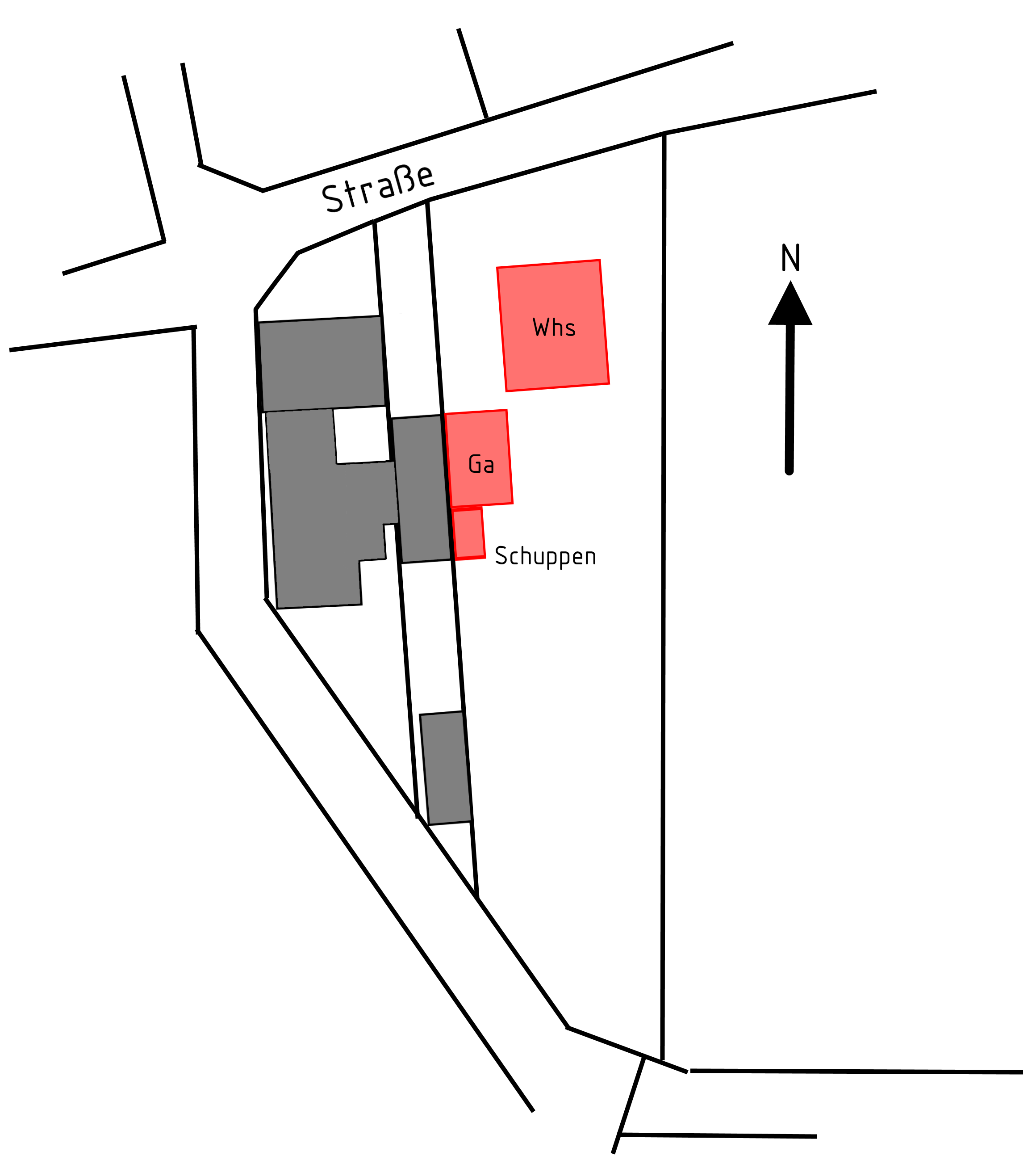

Ah also das Haus so planen wie ich es möchte und im Bauplan zum Beispiel ein Carport als Anbau angeben ( oder ähnliches ) . Ja ich glaube ich mache mir um alles zu viel Gedanken :-(
Das Haus würde 15 Meter ins Grundstück reinragen und das vom Nachbarn erst bei 18 Metern beginnen wenn ich es jetzt noch nach links rücke sollte ich ja eigentlich raus sein aus der Nummer .
Mir wurde vom alten Grundstückinhaber gesagt das ich diese Grenze bebauen darf aber nicht das ich wenn ich dort baue anbauen MUSS .

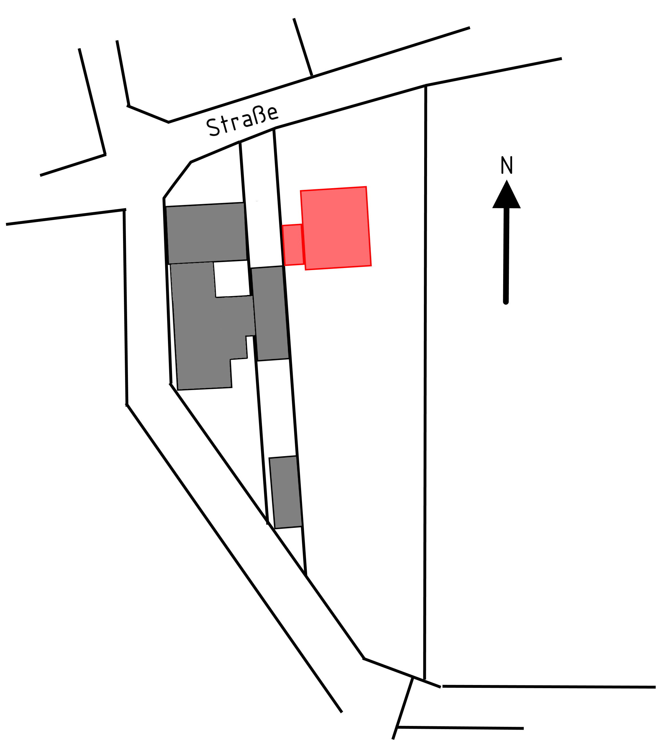

Die Maße kann ich jetzt nicht nachvollziehen, aber die Anbauverpflichtung bedeutet bei guter Planung keine Einschränkung. Mit Mühe bekommt man auch was unzulässiges geplant:
Lageplan: links graue Gebäudeflächen, rechts roter Block; Straße oben, Nordpfeil.
So dürfte unproblematisch sein:
Lageplan: rot markierte Gebäude Whs, Ga, Schuppen neben grauen Gebäuden, Straße, Norden.
Zu deiner eigenen Beruhigung: Mach einen Termin bei deiner Baugenehmigungsbehörde und lass' Dir die Möglichkeiten und Einschränkungen auf deinem Grundstück erklären.

Variante B ist natürlich die schöne ... wenn ich dort offiziell eine Garage anbaue , muss das dann in einer gewissen Zeit passieren oder kann ich das auch in 10 Jahren machen ?!
Escroda
Ja. Schwierig wird's, wenn Du zwischenzeitlich was anderes auf die Grenze setzen willst.
Aber dein Nachbar hat ja auch noch was auf der Grenze, ganz im Süden. Ob das so zulässig ist ... ? Solange es unter Euch keinen Streit gibt, wird es die Behörde üblicherweise wenig bis gar nicht interessieren. Hauptsache die vorgelegten Baupläne sind genehmigungsfähig.
