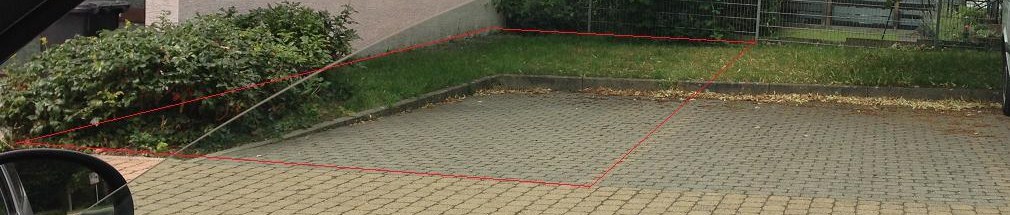

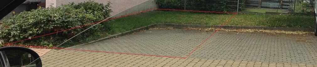

@ypg ganz einfach, ich bin auf diesem Gebiet eine Null vielleicht hat jemand von euch , was ja auch offensichtlich so ist, mehr Ahnung als ich. Ich möchte auf das Gespräch vorbereitet sein und mich nicht direkt abservieren lassen.
@Dirk Grafe , Interessant per Baulast zum Grundstück sichern oder pachten.
Gut pachten bedeutet, du zahlst jährlich eine Summe das du es quasi "nutzen" darfst, aber kann dir diese Pacht auch nicht entzogen werden??
Kannst du mir beide Varianten erklären ? Ich hab mal die betreffende Stelle fotografiert und eingezeichnet was ich kaufen will, vielleicht hilft dir das ja weiter.
Pflasterte Parkfläche mit roten Markierungslinien im Außenbereich.
