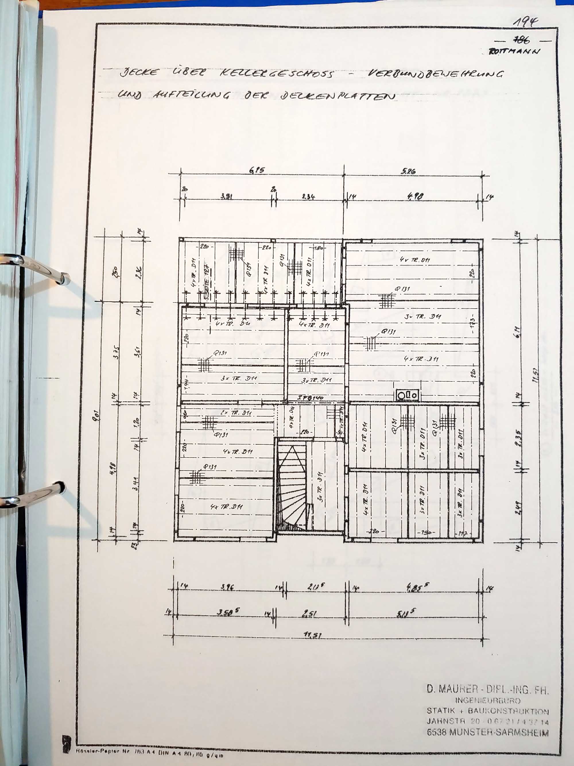

Hallo zusammen, wir haben vor einigen Wochen ein Grundstück gekauft auf dem ein Keller (Baujahr 1989) steht. Das Haus darauf ist nach einem Brand letztes Jahr entfernt worden. Bis auf das Löschwasser hat der Keller davon aber nichts abbekommen und befindet sich in einem guten Zustand. Vorher stand darauf ein 1,5 stöckiges Holzhaus. Wir wünschen uns darauf am liebsten wieder ein 1,5 stöckiges und sind aktuell im Gespräch mit verschiedenen Hausanbietern (Massiv & Leichtbau) und wurden von einem der Massivbauer nun darauf aufmerksam gemacht dass das Fundament bei Massivbau nur noch 1 Stockwerk (EG) tragen würde. Man könne also das Dachgeschoss nicht ausbauen.
Sind so stark dämmende Bims oder Porotonsteine wirklich so viel schwerer?

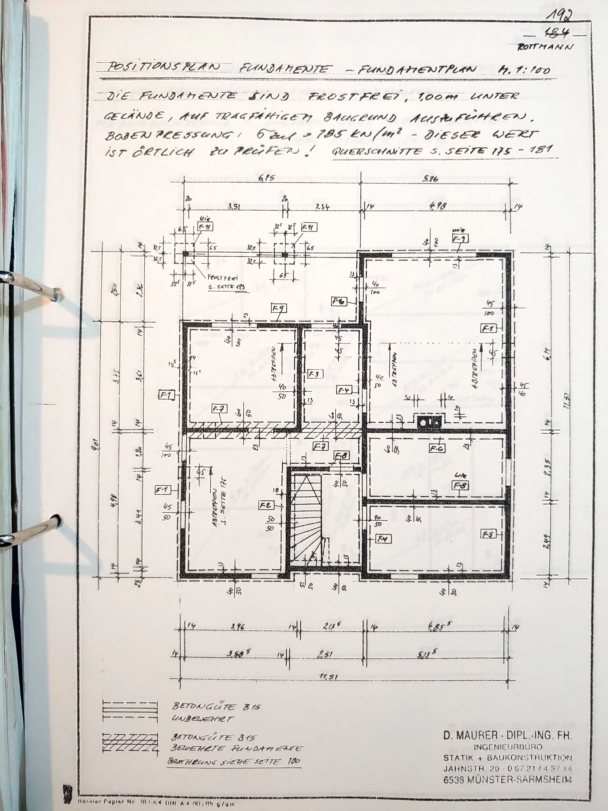

Der Keller ist ein Fertigkeller aus Stahlbeton allerdings durchweg nur 14 cm dick, Außenmaße insgesamt 11,5m x 11,5m.
Fundamente sind unbewehrte Streifenfundamente B 15, 30 x 50cm. Betonbodenplatte B 15
Wir haben sämtliche Statikpläne parat, habe aber kein Plan wonach ich schauen muss.
Bevor ich noch weitere Massivbauer kontaktiere wüsste ich gern ob für uns dann Massivbau überhaupt in Frage kommt. Kann man das aus den Plänen irgendwie grob rauslesen ohne direkt einen Statiker dafür zu beauftragen?

Hallo Olli,
es wird hier nicht ohne Statiker gehen, das aus der Ferne zu kommentieren, hilft Dir nicht! Er ist der Fachmann, der Dir helfen kann und so ne Entscheidung kann ja mal nur ne Stunde kosten.
Ein Holzrahmentafelhaus ist heutzutage auch nicht mehr so dramatisch viel leichter, die haben auch nicht mehr die Wandstärken wie vor dreißig Jahren und mehr.
Sonst ist eigtl. alles vorhanden:
- Architektenpläne
- Gutachten auf dem die Materialien und Bauart beschrieben wurde
Dann zeige beides hier mal.
Das fällt mir angesichts des Baujahres selbst unter einem Holzhaus schwer zu glauben. Aber mit Zeichnungen sehe ich vielleicht mehr, die Bilder aus Deinem anderen Thread reichen mir dafür nicht.

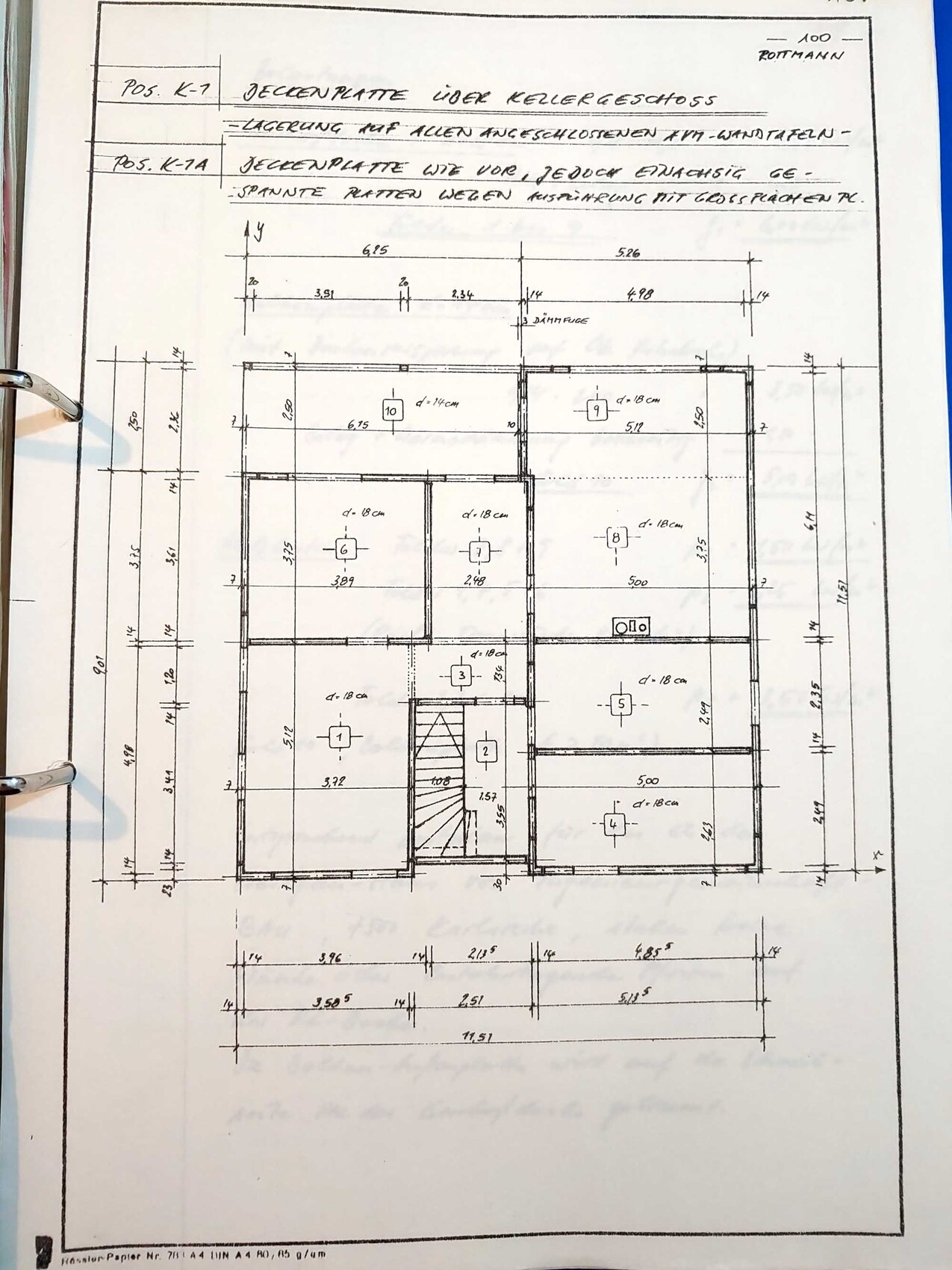

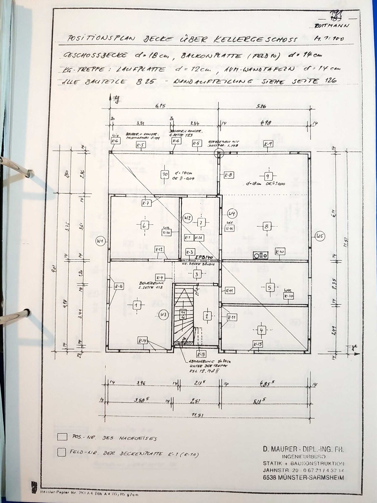

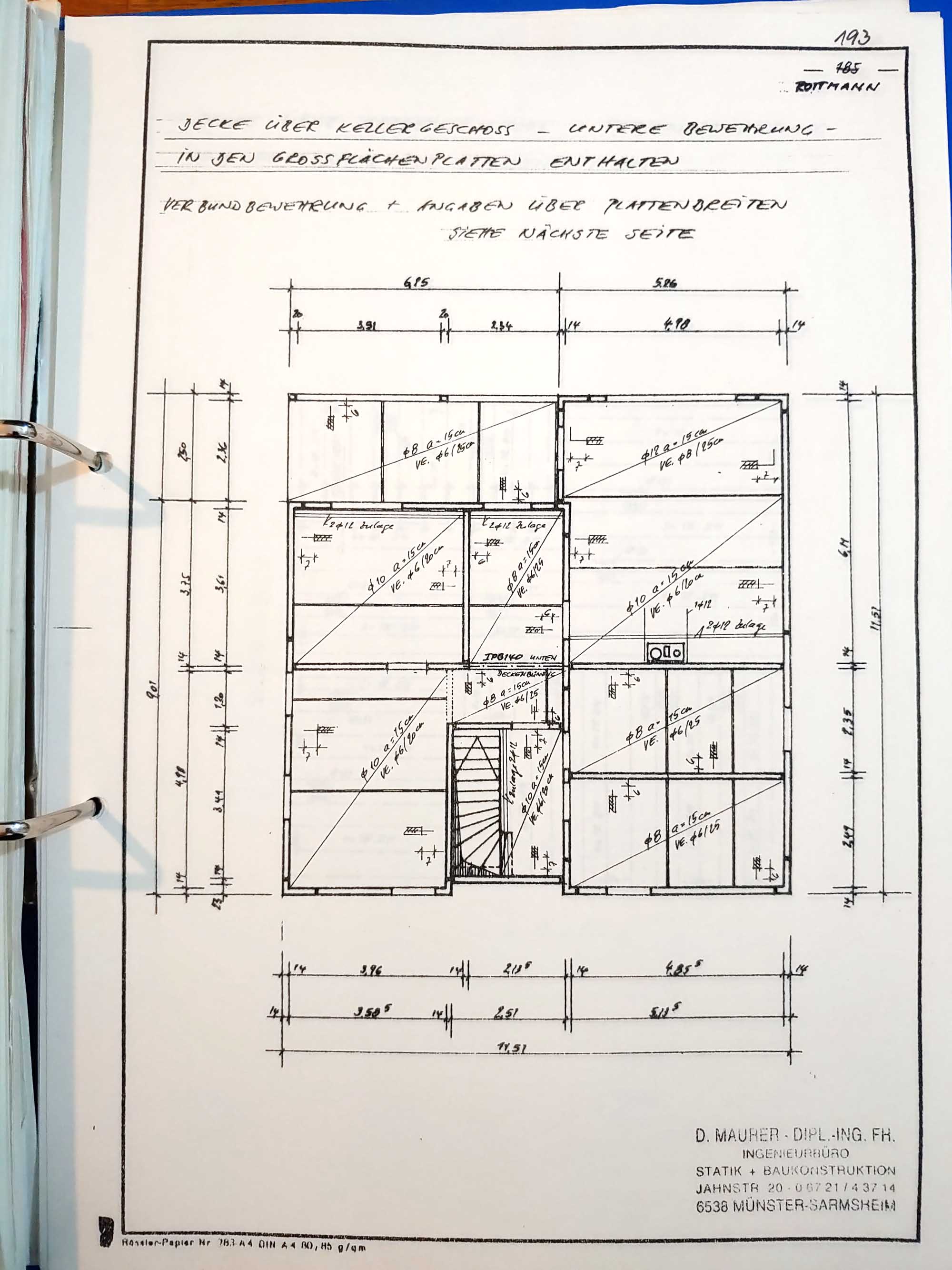

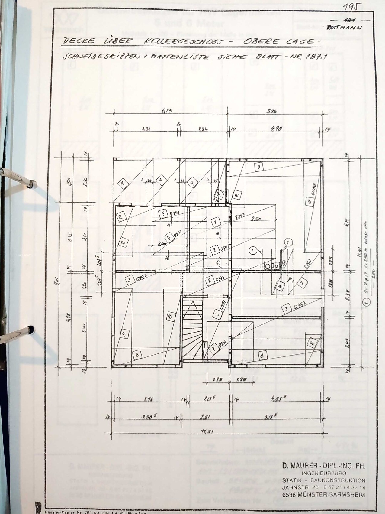

Alles klar, hier die Pläne. Die Wände auf dem Architektenplan sind in der Breite nicht korrekt, die im Statikplan stimmen aber exakt (händisch nachgemessen).
So ganz verstehe ich die Pläne nicht, genauer: es sind zwei Keller dargestellt. In den Zeichnungen wo es auch Pläne der Deckenfelder zu gibt sieht es so aus, als sei es ein Betonkeller mit ähnlich dünnen Wänden wie Decken. Aber der einzelne Kellerplan von Breisgau Haus (also offenbar zu einem "Holzhaus" gehörend) und leider ohne Statikinformationen ist offenbar ein gemauerter Keller mit der Außenwandstärke 36,5 cm, der ungeachtet woraus genau er gemauert wäre, auch ein Haus in gleicher Wandstärke tragen sollte. Welchen dieser beiden Keller hat man denn nun tatsächlich gebaut ? - war der gemauerte Keller nur im Angebot und hatte der Bauherr sich dann für einen Fertigkeller umentschieden ?
