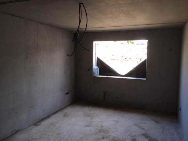

sorry für die späte Rückmeldung - wir sind am 21. Februar umgezogen und die Telekom hat es bis jetzt noch nicht geschafft unseren Internetanschluss zum Laufen zu bringen...
Ich bin, ehrlich gesagt, sehr erstaunt, wie die Wände und die Fensterlaibungen bei Euch aussehen.
Bei uns sah das von Anfang an so aus:
Unverputzter Rohbau Innenraum mit Betonwänden und Fensteröffnung
Grüße,
Dirk

da sieht man auf von weiter weg schon, das die Fensterlaibung sauberer aussieht. Wie auf der anderen Seite geschrieben, hätte man da vielleicht schon beim Aufstellen Rabatz machen müssen, aber Termine und Zeit ich weiß, im Nachgang redet sich das immer leichter. Trotzdem traurig, dass man wieder sieht, Ausnahmen bestätigen die Regel und es kommt trotz vieler guter Ergebnisse immer wieder zu Streitfällen.
Wäre es denn zb auch möglich die Kellerelemente bei Glatthar im Werk zu begutachten, sich mal ein Bild von den Wänden zu machen usw? Wäre ja auch ein Punkt um evtl. Themen vorab zu besprechen. Darf ich fragen, welche System du gewählt hast? 2 schalig und vor Ort aufgefüllt mit Ortbeton? Sind die Wände auch wirklich wie verkauft "Glatt wie verputzt"? Evtl. auch Preis für die m²? gerne natürlich per PM.

ob man die Wände auch mal im Werk begutachten kann weiß ich leider nicht. Ich könnte mir aber, so wie wir die Firma kennengelernt haben, nicht vorstellen, dass so so eine Besichtigung nicht möglich sein sollte.
Unser Keller besteht aus den zweischaligen Wändelementen, die dann vor Ort noch ausgegossen wurden.
Eine Wandseite war (abgesehen von den Fugen) perfekt glatt, sodass wir direkt drüber Tapezieren konnten - die Rückseite musste jedoch noch geschliffen werden - dies war uns allerdings vorab bekannt.
Einen genauen Preis kann ich Dir nicht sagen, wir haben den Keller als Weberit-Keller direkt beim Haushersteller bestellt und daher ist der Kellerpreis von ca. TEUR 50 im Hauspreis enthalten gewesen.
Als Besonderheit haben wir noch eine Abdichtung gegen aufstauendes Sickerwasser und eine Außendämmung. In den ca. TEUR 50 ist noch eine Fußbodenheizung im Flur und im Gästezimmer (ca. 24 qm) sowie Bodenbelag im Flur sowie Wandbeläge im Flur und Treppenhaus sowie vier Türen enthalten.
