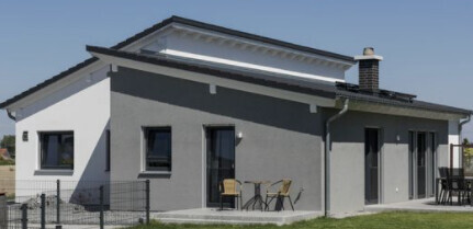

Am Ende ist es egal, ob Flach-, Pult-, Walm- oder Satteldach. Vernünftig ausgeführt halten alle Dächer heute eine sehr sehr lange Zeit dicht.
Wobei ich mit einen Pultdachbungalow schon warm werden könnte...
Moderne Einfamilienhaus-Außenansicht mit Terrasse und Sitzbereich

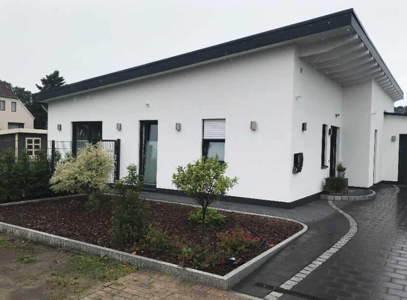

Das Pultdachhaus würde in etwa so aussehen (nur das Dach wäre 50 cm tiefer):
Modernes weißes Einfamilienhaus mit Gartenbeet, gepflasterter Zufahrt.

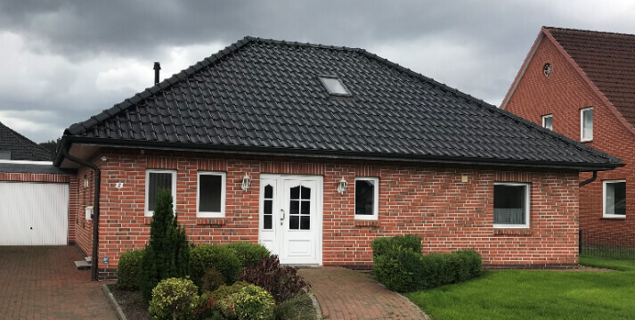

im Gegensatz dann ein Renterwalmdach:
Einfamilienhaus aus rotem Backstein mit weißer Tür, Garage links, gepflegter Vorgarten

Sieht immer nach Wellblechhütte aus.

Egal ob Pult- oder Walmdach, die Grenze für zusätzliche Abdichtungen liegt bei den meisten Ziegeln bei 22° Neigung. Darunter ist eine zusätzliche Abdichtung notwendig. Mit dieser kann ein Ziegeldach bis minimal 7° Dachneigung haben. Darunter wird es dann ein speziell abgedichtetes Flachdach.
Nach Meinung einer Architektin in der Verwandtschaft (allerdings auch schon in Rente) sind Flachdächer IMMER problematisch und sie hätte NIE ein Flachdach gebaut.
Aus meinem Arbeitszimmer sehe ich das Dach unsers Nachbarn (Flachdachbungalow, BJ ca. 1980) , bei dem steht immer Wasser auf dem Dach. Selbst wenn es schon 2 Tage trocken ist noch. Das Dach hat er letzten Sommer mit neuen Bitumenbahnen belegen lassen.
