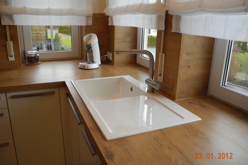

Die Brüstungshöhe sollte unter der Arbeitsplatte enden, dass diese in die Brüstung weitergeführt wird. Armatur neben dem Fenster usw.

Die Brüstungshöhe sollte unter der Arbeitsplatte enden, dass diese in die Brüstung weitergeführt wird. Armatur NEBEN dem Fenster usw.
Der eine möchte es so, der andere so. Da gibt es kein "es gilt nur so und nicht anders".
Nö, gibt auch gute Armaturen zum klappen. Habe selbst so eine bestellt.

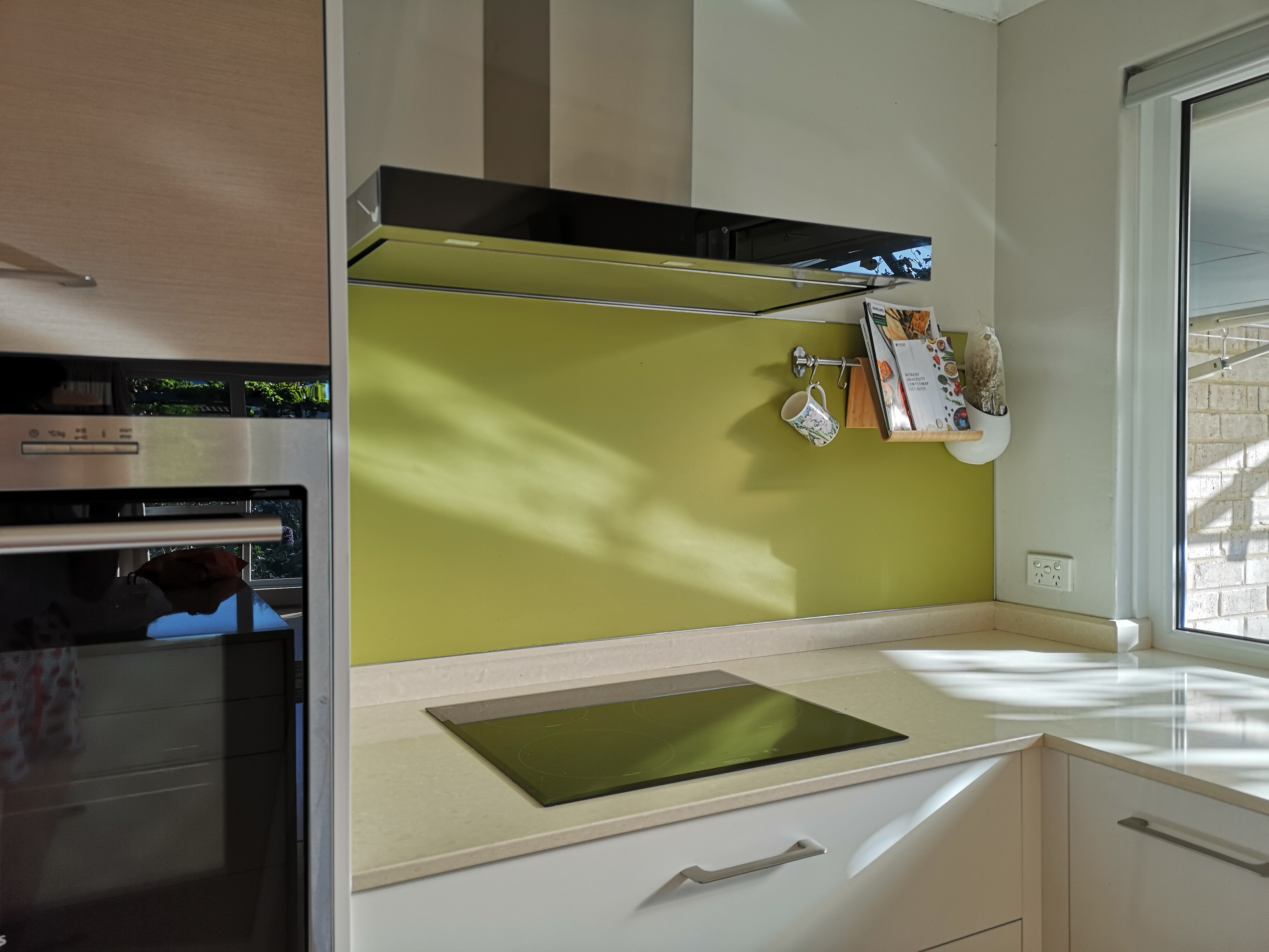

def die Arbeitsplatte in die Brüstung laufen lassen, so sieht das einmal sauberer aus und man hat eine tiefere Arbeitsplatte, vorne schneiden, hinten abstellen. "Tiefere APs" sind immer ein Vorteil.
Und, es ist schöner, wenn man vor dem Fenster arbeiten kann, also Arbeitsplatte Fläche hat, als eine Spüle. Und es gibt mehr Auswahl an normalen Armaturen.
