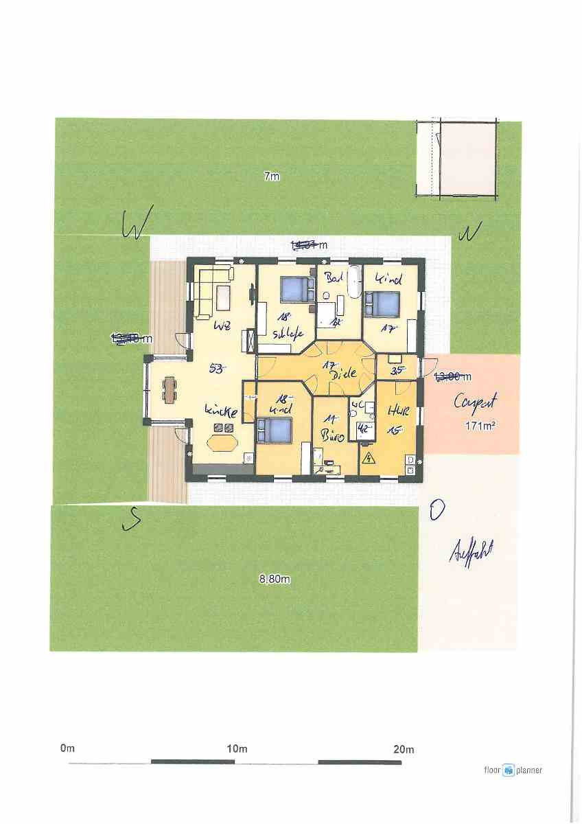

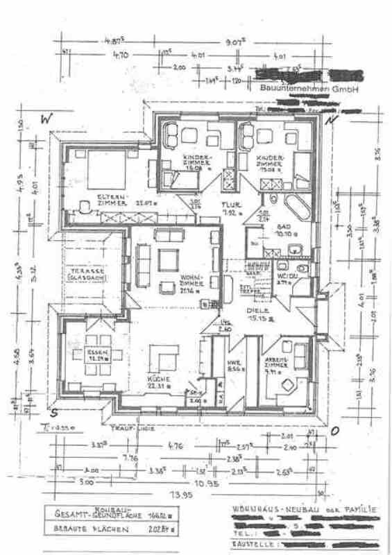

Moin,wie viele andere hier wollen wir auch bauen. Wir kommen zum Ende unserer Planung.Vom Bauunternehmer haben wir nun auch einen Grundrissvorschlag erhalten. Zugleich haben haben wir selber auch einen Grundriss erstellt. Unser Grundriss ist mit einer zentralen runden Diele von der aus alle Türen abgehen. Sind eher unschlüssig für welchen wir uns entscheiden sollen. Würde mich über Meinungen, Erfahrungen und Anregungen freuen.Wir sind eine 4 köpfige Familie (Kinder 1 und 4 Jahre alt). keine Kinder mehr in Planung. Weiterhin benötige ich ein Büro. Himmelsrichtungen angezeigt. rechts oben ist N.Wollen alles ebenerdig 1 m breite Tüten, 2,14 hoch. GrußDieter

Auf den ersten Blick gefällt mir der erste Entwurf besser. Aber beim zweiten gefällt mir der zweite besser, da der besser "öffentliche" und "private" Räume trennt.
Da fällt mir die Entscheidung leicht, den Grundriss vom Fachmann zu nehmen.
Euer selbst gestrickter zeigt viele, viele Mängel auf, angefangen mit dem Konstrukt, an allen Schlafzimmern vorbei laufen zu müssen, um den Wohnbereich zu erreichen, der scheinbar für eine gute Möblierung zu schmal ist. Auch optisch ist so ein Schlauch nicht der Bringer, die Küche nahezu zu klein und in der Mitte viel Verkehrsfläche, die nicht nutzbar ist. Auch der Windfang ist zu schmal, um sich bewegen zu können, dann nach Eurem Flursalon noch ein Flurdingens, der sich nur aufgrund Fehlplanung ergibt.
Beim zweiten würde ich die Speis etwas anzweifeln, dafür weitere schöne Küchenschränke anordnen, da man das Eckteil wohl für gelbe Säcke oder Getränkekisten wohl eher nicht benutzen würde.
Wofür ist die Treppe? habt Ihr einen Keller???
Den Eingang zum Schlafzimmer würde ich absolut kürzen und im Flur davor Einbauschränke favorisieren.
Die Toilette im Bad würde ich auch nicht gerade an der Kinderzimmerwand wegen der Spülgeräusche platzieren ;)

Den zweiten find ich gut, würde aber die Terrasse nicht nur untern Glasdach pflastern. Sonst sitzt man ja bei Sonne gedrängt in der "schmalen Bucht".

Mir gefällt der zweite Grundriss wesentlich besser - eben auch wegen der Trennung von privat und öffentlich - wie oben schon erwähnt wurde.
Versuch beim 1. Plan mal deinen Gästen zu sagen welche Tür das WC ist ;)
Nein definitiv der zweite Entwurf.

Hallo,deine Argumente sind gut und brauchbar. Vielen Dank.. Treppe brauchen wir nicht aber die Möglichkeit besteht. Speisekammer richtig erkannt, wird wohl leider nichts damit. Dafür wird der Hauswirtschaftsraum auch größer. Bad wird noch anders gestaltet. Aber ansonsten haste wohl recht. Würdest du zwischen Diele und Schlafräumen noch eine Tür setzten, damit die Schlafgemächer gänzlich vor Einblicken geschützt sind??
