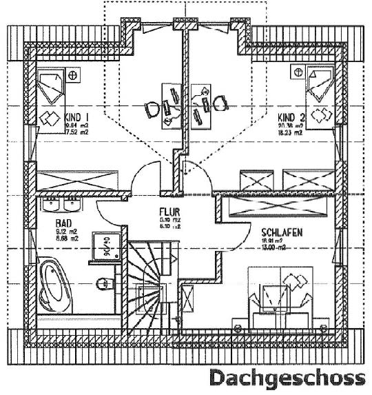

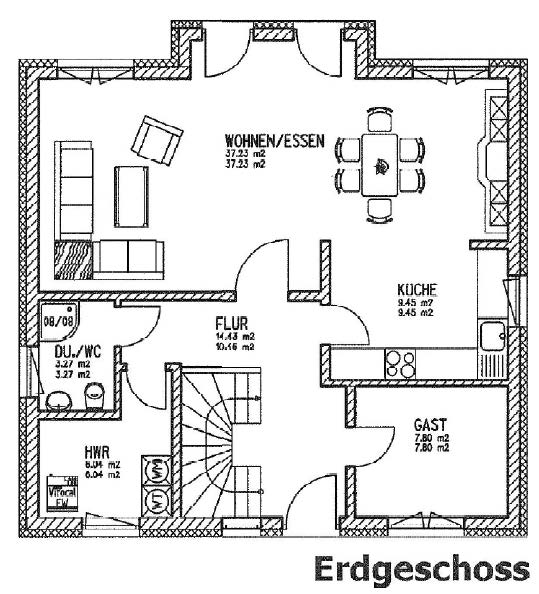

Hallo ihr,
zunächst mal bin ich überwältigt ob der Teilnahme in diesem Forum. Bin erst heute Abend drauf gestoßen, wieso das versteh ich selbst nicht, weil wir jetzt schon 3 Monate in der Planung unseres Einfamilienhaus stecken.
Wir haben mit unserem Architekten Grundrisse von EG und OG erstellt. Es ist jetzt nichts ausgefallenes, verglichen mit Grundrissen die ich hier schon gesehen habe :eek:
Oben (Gaubenseite) ist Norden. Anders gibt es das Grundstück nicht her
Im EG soll noch irgendwo eine Speisekammer Platz finden. Die Frage ist wo.
Kamin und Schornstein ist eigentlich nicht mit eingeplant, da wir den Kosten-Nutzen-Faktor als nicht sinnvoll erachten. Aber wir kommen ins Grübeln. Wäre denn jetzt überhaupt noch ein sinnvoller Platz für einen Schornstein im Wohnzimmer?!
Im EG gefällt mir einzig der Eingangsbereich nicht. Durch die Tür zum Gastraum hat man kein Platz für Garderobe.
Im OG ist eine Stteldach-Gaube, wir wollten eine Flachdach-Gaube, aber unser Architekt meinte, dass es optisch einfach besser aussieht. Wie seht ihr das?
Habt ihr noch Idee, Kritiken? Wäre super :)

Es erschliesst sich mir nicht, warum das Grundstück nichts anderes hergibt, als die Hauptfensterfront im Norden und die Westsonne nur durch das kleine Toilettenfenster eingefangen wird.
Für mich ist es eine Fehlplanung, ausser Ihr leidet alle in der Familie an Lichtphobie.
Wie sieht denn das Grundstück aus, wo wäre die Zufahrt bzw die Strasse?
marv45
Da muss ich ypg zustimmen. Die Räume nach Süden sind bei dir eigentlich eher Zweckräume (Hauswirtschaftsraum, Gast).
An sich ist es sinnvoll, den Eingang nach Norden zu Verlegen und das Wohnzimmer nach Süden.
Aber anscheinend gibt es hierfür Gründe....
Nebenbei bemerkt, das Gästezimmer scheint mir fast quadratisch zu sein, was es schwierig machen wird, dort ein Doppelbett unterzubringen, sei es als echtes oder als Ausziehcouch.
Ich würde gerne mal die Ansichten sehen. Du hast auf der Ost- und auf der Westseite im EG jeweils nur 1 Fenster. Warum ?

Hallo AlexOSL,
wollt ihr unbedingt eine offene Küche haben? Wir haben am Anfang die auch offen gehabt, aber danach haben wir die doch zugemacht.
Wenn die Küche zu ist, dann wäre es vielleicht etwas Platz für eine klitzekleine Speisekammer. Aber euere Küche wird es dadurch noch kleiner. Das ist echt knapp bei euch.

Stimmt, das habe ich nicht erwähnt. Die Straße ist Südrichtung, also auf Eingangsseite. In Nordrichtung haben wir mind. auf mind. 25m Länge Garten. Die Anzahl und Anordnung der Fenster haben wir noch nicht geplant.
