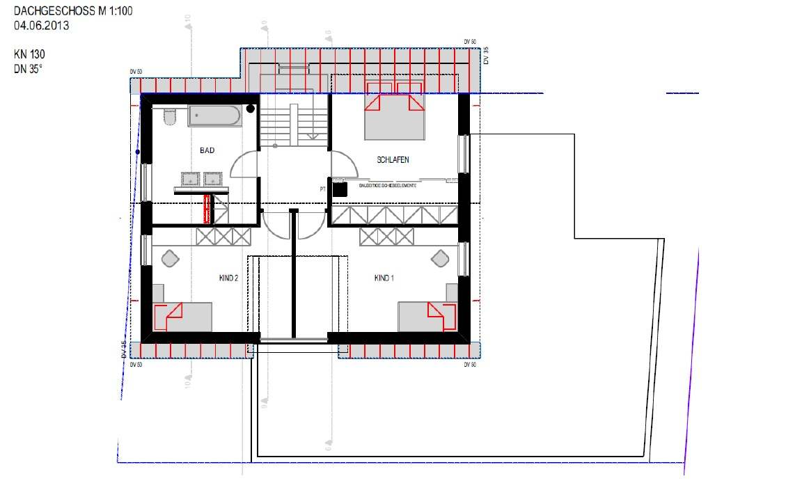

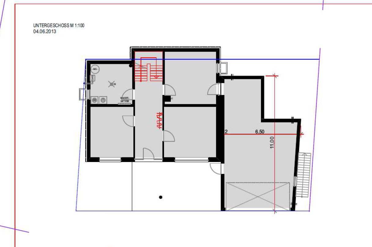

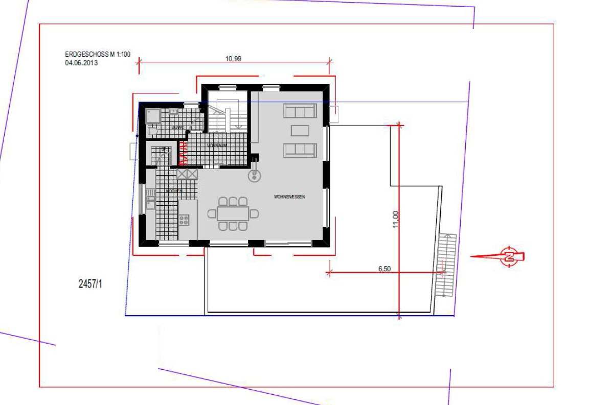

Die letzten Grundrisse habe ich angefügt, hier überlegen wir jedoch gerade noch wo Einsparpotenzial möglich ist. Außenmaße sind 11m x 9,36m Die Überdachung des Eingangs und das Dach der Garage soll als teilweise begrünte Dachterrasse genutzt werden, die ebenerdig in den dann begradigten Hang übergeht.

Dachgeschoss-Grundriss: Bad, Schlafen, KIND 1, KIND 2, Treppe, Flur
Grundriss Erdgeschoss: offener Wohn-/Essbereich, Küche, Treppe, Außenmaße.
Untergeschoss-Grundriss mit mehreren Räumen, Türen, Treppen, Maßlinien und Wänden.

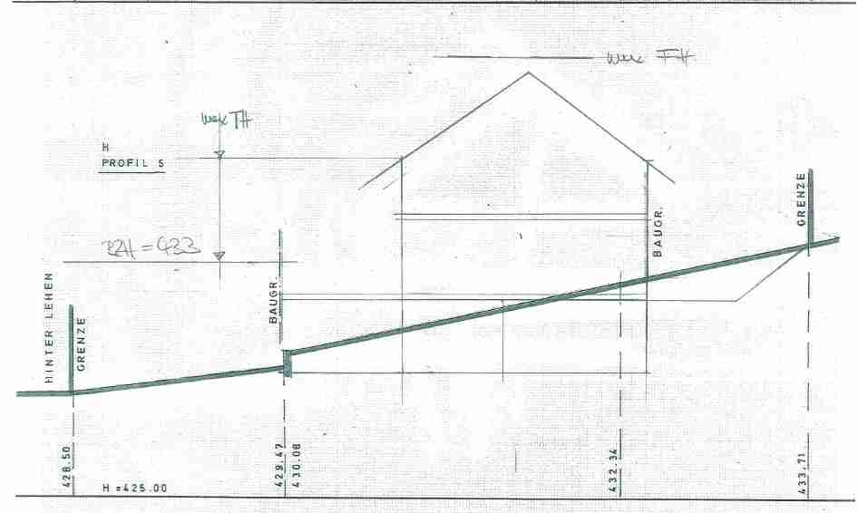

Eine Außenansicht des Gebäudes haben wir leider noch nicht, das wäre dann Umfang der Werksplanung und steht in Kürze bevor. Wir haben allerdings bereits Geländeschnitte machen lassen um den Aushub und die Übereinstimmung unseres Vorhabens bzgl. Bebauungshöhe etc. überprüfen zu können (siehe Anhang)
