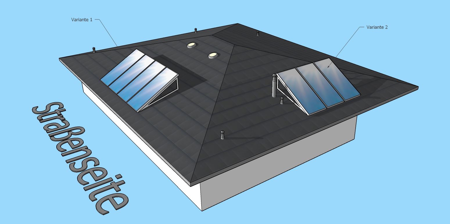

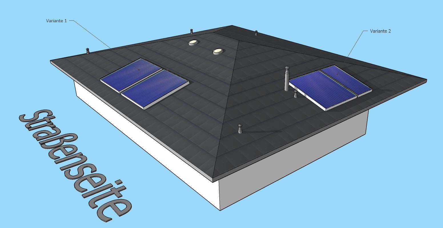

Es gibt vier Optionen für die solarkollektoren. Siehe Anlage. Die Flachkollektoren kommen aus meiner Sicht überhaupt nicht in Frage, auch wenn sie günstiger sind.
Zur Straßenseite würde ich sie auch nicht unbedingt machen, so dass eigentlich nur eine Variante übrig bleibt.

Alex85
Aufständerung sieht schei*e aus, soviel ist mal klar.
Wollen die aufständern weil es effektiver wäre oder weil es gemacht werden "muss", weil die Anforderungen sonst nicht erfüllt werden?
Ich würd ich den ineffizienten, aber optisch ansprechenden Weg wählen, und den Mist einfach abschreiben.
Die Alternativen kommen dich teurer. Oder du baust ne Luft-Wasser-Wärmepumpe mit den bekannten Vor/Nachteilen.

Ob man aufständern muss weil es gemacht werden "muss" oder weil es effektiver ist, da muss ich mal nachfragen. Das Aufständern kommt keineswegs in Frage. Zumal der Installateur auch sagt, wenn es stürmt, dann fliegen öfter die Dinger aus der Verankerung.
Ich vermute mal, dass selbst wenn unaufgeständerte Flachkollektoren möglich wären, das Ganze trotzdem unwirtschaftlicher wäre als die teureren Röhrenkollektoren einzusetzen. Ich denke, es läuft auf die Röhrenkollektorlösung hinaus. Die sieht so aus, wie ich das am Anfang dachte. Flach auf dem Dach aufliegend. Interessant, wie viel teurer die sind.

Und warum kommen die Flachen nich infrage? Lass die doch einfach drauflegen und dann ist das Thema erledigt.
