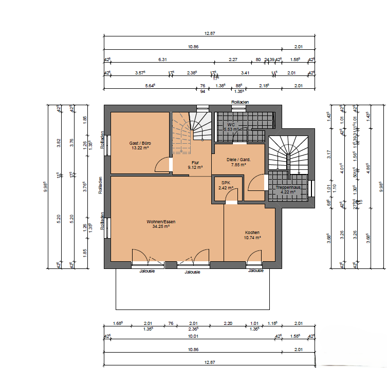

Wir sind momentan in der Planung eines Mehrgenerationenhauses und haben bereits einige Pläne vom Bauunternehmen erhalten. Dies ist nun der aktuelle Plan.
Geplant werden soll dieses auf einem Grundstück mit ca. 475qm.
Aufgrund des kleinen Grundstücks ist es so angedacht, dass die Schwiegereltern im EG wohnen und wir (2x Erwachsene + 2 Kleinkinder) im OG + DG. Wir hatten uns bereits auch die Variante mit einem asymmetrischen Doppelhaus planen lassen, aber das war zu teuer und auch zu groß für das Grundstück. Der Wunsch ist, dass noch ausreichend Garten zur Verfügung stehen soll.

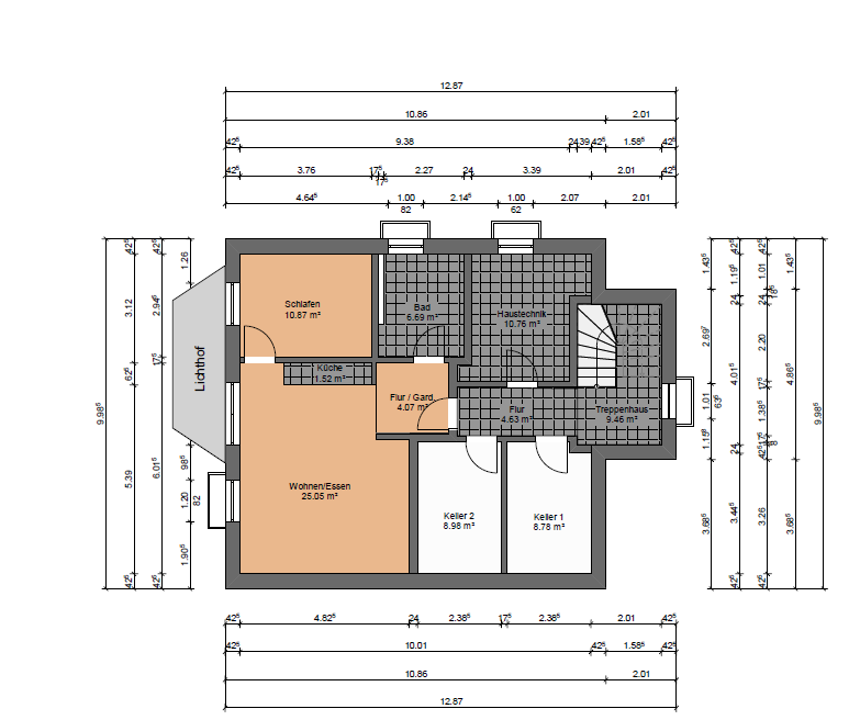

Im Keller sind die Vorbereitungen für eine Einliegerwohnung angedacht, die zu einem späteren ggf. ausgebaut werden kann. Zu Beginn soll dieser als reiner Nutzkeller genutzt werden.
Aufgrund der Photovoltaikpflicht in BW und den Anforderungen an entsprechende Fördermittel wurde das Haus in KFW40 + QNG als Massivhaus geplant. Im Standard sind überall elektrische Rollladen bzw. Raffstores in Wohnzimmer + Küche.

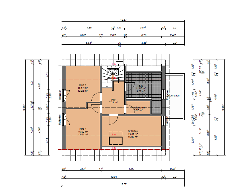

Was gefällt nicht? Warum? Die Kinderzimmer im DG sind meiner Meinung nach zu klein eingeplant. Jetzt im Kleinkindesalter mag das passen, aber als Jugendzimmer finde ich dies zu klein. Angedacht war, die Abstellkammer im DG zu streichen und dem Elternschlafzimmer zuzuordnen, so dass die Kinderzimmer größer werden könnten. Oder sehen wir dies falsch? Als Ersatz für die Abstellkammer hatten wir evtl. eine zusätzliche Staumöglichkeit unter der Treppe angedacht.
Ich habe noch nie unter Dachschrägen gewohnt, aber leider lässt sich dies anders nicht durchführen (siehe oben). Aber sie verkleinern die Räume schon deutlich.

Ein Tipp vorab: es bietet sich an, die Entwurfsplanungen selbst mit maßstabsgerechten Möbeln zu möblieren, damit man sieht, wo die Mankos oder auch Potentiale sind (Essbereich-Größe, TV-Abstand, Stellfläche in den Kinderzimmer.) das solltest Ihr auf jeden Fall noch erarbeiten.
Schablonen eignen sich dafür zum Hin- und Herschieben.
Gütige Göttin. So wird das nichts. Die Packdichte der Wünsche in diesem Entwurf ist zu hoch. Das ist kein Mehrgenerationenhaus, sondern ein Zweifamilienpluseinliegerhaus in maximal vermurkster Form. Geht zu einem freien Architekten, statt ein Bauunternehmen irgendetwas zusammenpfuschen und dann auch noch verkleinern zu lassen. Und streicht den Einlieger, durch dessen Integration das Zugroßwerden des dann verkleinerungsnotwendigen Entwurfes wohl überhaupt erst entstanden ist. Baut mit ganz normal nur einem Treppenhaus und einer Wendeltreppe im OG/DG Maisonette.
Würde mich auch interessieren, denn es müssen ja mind. 4 Autostellplätze mit der Option für 2 weitere Stellplätze sein.
Das wird ein Problem bei nicht einmal 500qm.
Ich gehe mal davon aus, dass Süden auch unten ist, wo er hingehört und die Einliegerwohnung nur dazu da ist, das Überangebot des Kellers zu kompensieren. Da fällt mir spontan auch keine schnelle Lösung ein.

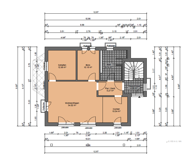

Beim bestehendem EG würde ich den Flur etwas verlängern, an deren Stirnseite einen Einbauschrank als Garderobe einplanen und die Funktion Schlafzimmer mit Büro tauschen (Größen anpassen), damit das Bad am Schlafzimmer ist. Tür zum Büro dann zur Möblierung WZ anpassen. Der verlängerte Flur tut dem Essbereich auch gut, weil er für Struktur sorgt.
Die Kinderzimmer sind nicht zu klein. Ihr solltet allerdings darauf achten, dass hinter die Fenster auch tiefe Schränke stehen können, bedeutet: Fenster auseinander rücken. Auf bodentiefe würde ich auch verzichten, weil sie die Intimsphäre beeinträchtigen. Schließlich kann da der Nachbar dann unter die Gürtellinie schauen. Schenkt den Kids unter der Schräge am Drempel niedrige Einbauschränke Oder stellt dort einen umgedrehten Kallax vor, dann ist der niedrige Drempel gut ausgenutzt.

Allerdings frage ich mich, warum der Keller gesetzt ist, wenn doch nur jeder seine 9qm Abstellfläche bekommt plus dem Technikraum. Für Wäsche habt Ihr die Badnischen. Für Fahrräder kommt dann doch sicherlich noch ein Gartenhaus und für den Rasenmäher ein zweites hin?!
Insofern könnte man ja doch 25/30qm Anbau nach hinten im EG für die Nebenräume bauen, spart sich den Keller und die Platzhalter-Einliegerwohnung und gönnt sich lieber mit dem gesparten Geld einiges an netten Gimmicks: größere Fenster, offener Giebel, besserer Balkon mit Gartentreppe Und Überdachung.
Perfekt wäre es natürlich, den TK-Anbau gleich dafür zu nutzen. Dann müsste nochmal neu geplant werden.
Ansonsten funktioniert er ja so, wie er ist.
