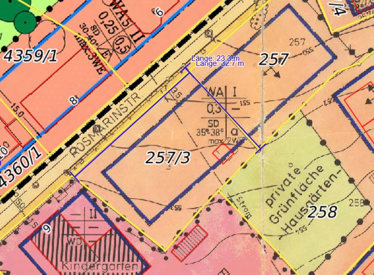

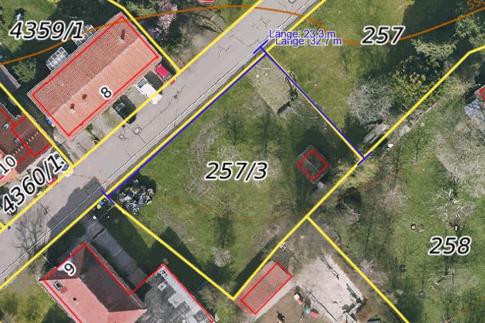

Grundstück 257/3
* ca. 722m²
* ca. 3m Höhenunterschied
Bebauungsplan 11_35 Auf der Ay Gönningen
* Gebäudelänge max. 14m
* Gebäudetiefe max. 12m
* Einfamilienhaus bzw. Basis unklar
* SD 35-28
* Traufhöhe max 3,75 über Erdgeschossfußboden
* Firsthöhe max. 6,25m über Erdgeschossfußboden
* Rest siehe Bilder
Aufgrund der begrenzten Firsthöhe und Gefälle, ist mir nur die Idee eines höhergelegten Wohnkellers gekommen +1,5 geschossig. Allerdings ist mir nicht klar, ob das überhaupt möglich ist.

Luftbild einer Katasterkarte: gelbe Grenzen, Parzelle 257/3 im Zentrum, blaue Linie, rote Gebäude
Kadastralkarte mit farbigen Parzellen, Grenzlinien, Parzellen 257/3 und 258.

Danke für den Input. Die "Höhenlage baulicher Anlagen" bzw. eine Angabe zur Basis der festgelegten Erdgeschoßfußbodenhöhe kann ich dem Bebauungsplan nicht entnehmen. Davon würde ja abhängen, wie weit der Keller rausschaut, korrekt?
Wie ist das denn gehalten, wenn diese Angabe fehlt? Muss das nicht immer definiert sein?
Anfrage beim Bauamt läuft zumindest. Für das den Nachbarbebauungsplan gilt zumindest "Bei Neubauten darf die Erdgeschoßfußbodenhöhe maximal 0,8 m über Fahrbahn der im Mittel gemessenen Straßenabwicklung der Erschließungsstraße betragen". Auch wenn das hier ja nicht wirklich weiterhilft.
