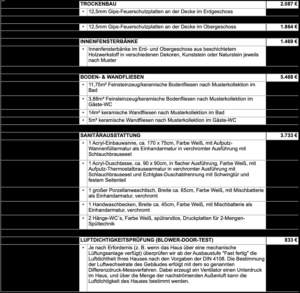

wir sind weiterhin in der Auswahl von geeigneten Typenhäusern. Eigentlich sind wir bereits sehr weit fortgeschritten mit einem Anbieter.
Nun haben wir verschiedene Ausbaustufen. Ich würde gerne Eure Einschätzung zu den Ausbaustufen wissen, was machbar ist (ja, ich hab keine zwei linken Hände, müsste mir aber natürlich Wissen aneignen).
Was mich noch mehr interessiert ist, wie ihr die Preise für die jeweiligen Dinge in den Ausbaustufen empfindet und ob es am Markt wohl deutlich günstiger wird oder man lieber dies aus einer Hand machen lässt, weil die mögliche Ersparnis den Aufwand nicht wert ist.
Ausbauhaus kostet 290t € inkl. Bodenplatte (Aushub extra) 156 qm 2 Vollgeschosse

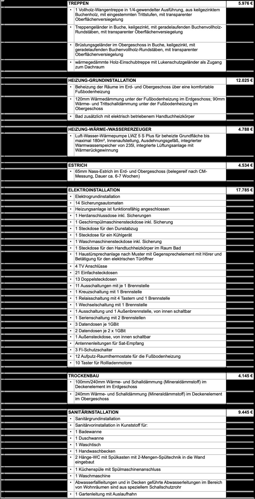

Anbei die Aufpreisliste und Dinge für "Technikfertig" gesamt: 357t €
Weiter gehts mit der nächste Ausbaustufe "fast Fertig" dann

Ausbauhäuser / technikfertige Häuser / geschlossene Rohbauten sind durchaus nicht nur für Selbermacher, sondern auch die beste Basis für solche Bauherren, die sonst sehr multipel umzubemustern hätten. Sehr wichtig ist, die Bodenplatte (oder den Keller) mit ins Auftragslos des Haus(roh)bauers zu nehmen, einfach wegen der Schnittstellenverantwortung. In diesem Punkt ist eine mögliche Ersparnis ganz sicher die Risiken nicht wert.
P.S.: was für ein Typ Bauherren seid Ihr denn überhaupt ? - aus den Stufen solltet Ihr ja am besten die zu Euch passende wählen:
Ausbauhaus)
wenn im Vordergrund steht, mit dem wetterdichten Rohbau die erste Sicherheitsstufe "Haus statt Baustoppruine" eingeloggt zu haben und auf dieser Basis den gesamten Reigen der Ausbaugewerke eigenleisten oder fremdvergeben zu können
geeignet für Heimwerkerkings und Leute, die bestens mit allerlei Rabotniks vernetzt sind
bzw. wirklich top versierte Einkäufer von Handwerksleitungen
Technikfertig)
wenn auch die zweite Hürde "belagfertiger Estrich & Co) sicher genommen und die Lauferei nach Rohinstallateurterminen vermieden sein soll und man sich rein dem technischen Finish widmen können möchte
geeignet für Sicherheitsbewußte und Heimwerker mittlerer Begabung
Fast fertig)
geeignet für Scheckbuch-Bauherren und solche, deren Wochenarbeitszeit kaum Raum für Eigenleistungen läßt und Bauherren mit hauptsächlich im Dekor von den Bauleistungsbeschreibung der Anbieter abweichenden Vorstellungen (einschließlich deutlich einfacheren Ansprüchen), das Finish sollte hier nur noch dekorativ sein;
noch weitergehend wäre dann schon die Stufe "Einzugsfertig" anschließend und somit die Ebene der Ausbauhausanbieter verlassen.
Genau könnt nur Ihr selbst Euch einschätzen. Mein Eindruck ist, Ihr wäret am ehesten für "Technikfertig" geeignet. Die Außenwände innen bzw. die Innenwände auf der zweiten Seite zu beplanken schaffen auch Leute, die sonst nur tapezieren und Gardinen aufhängen, aber schon zum Mauern oder Leichtbauwändestellen zu wenig "Handwerker" sind. Elektriker bestellen, Fliesen und Sanitärobjekte aussuchen und verlegen/montieren lassen sind auch für erstgebärende Bauherren keine Überforderung.

Letztendlich würde ich für die Punkte technikfertig auch alles vergeben (bis auf Leitungen ziehen und den Trockenbau mit Wärmedämmung)
Ich kann nur die angesagten Preise nicht einschätzen, ob die vom Anbieter überzogen sind und es auf dem Markt zur gleichen Qualität 50% günstiger wird oder ob es fair ist und dann lieber den Aufschlag für alles aus einer Hand bezahlt.
Teimo1988
Ich glaub für die oben angebotene Ausstattung wirst du mit Fremdvergabe nicht günstiger wegkommen, gefühlt eher teurer. Allerdings würde ich eher mal in mich gehen und ernsthaft reflektieren ob mir die angebotene Ausstattung reicht und dann ggf. in Erfahrung bringen was das auf Mustern denn kostet.
