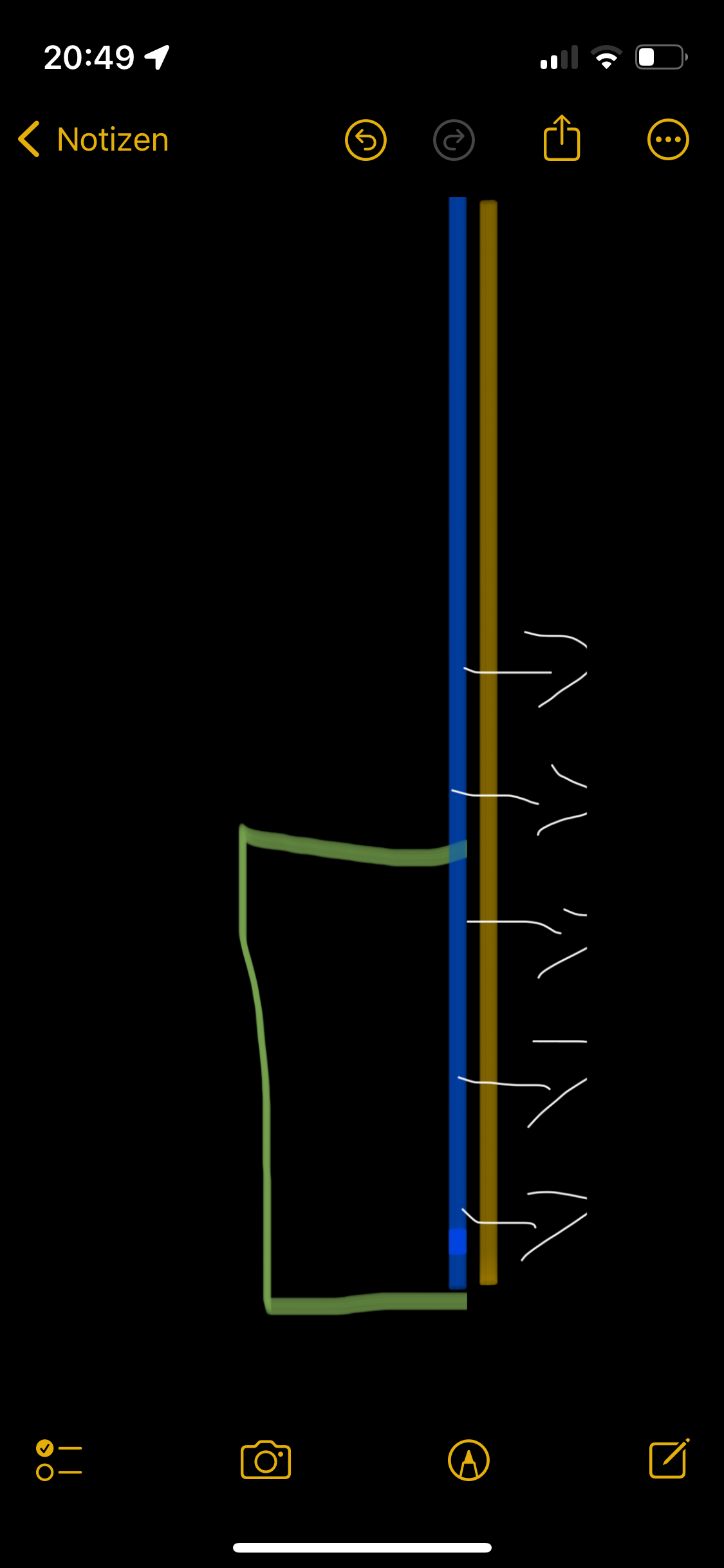

Hallo zusammen , ich benötige unbedingt Idee oder Ratschläge was ich in meiner Situation machen kann.

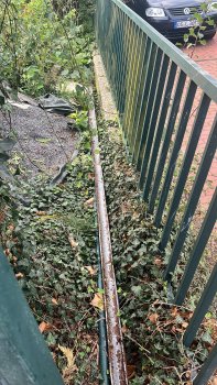

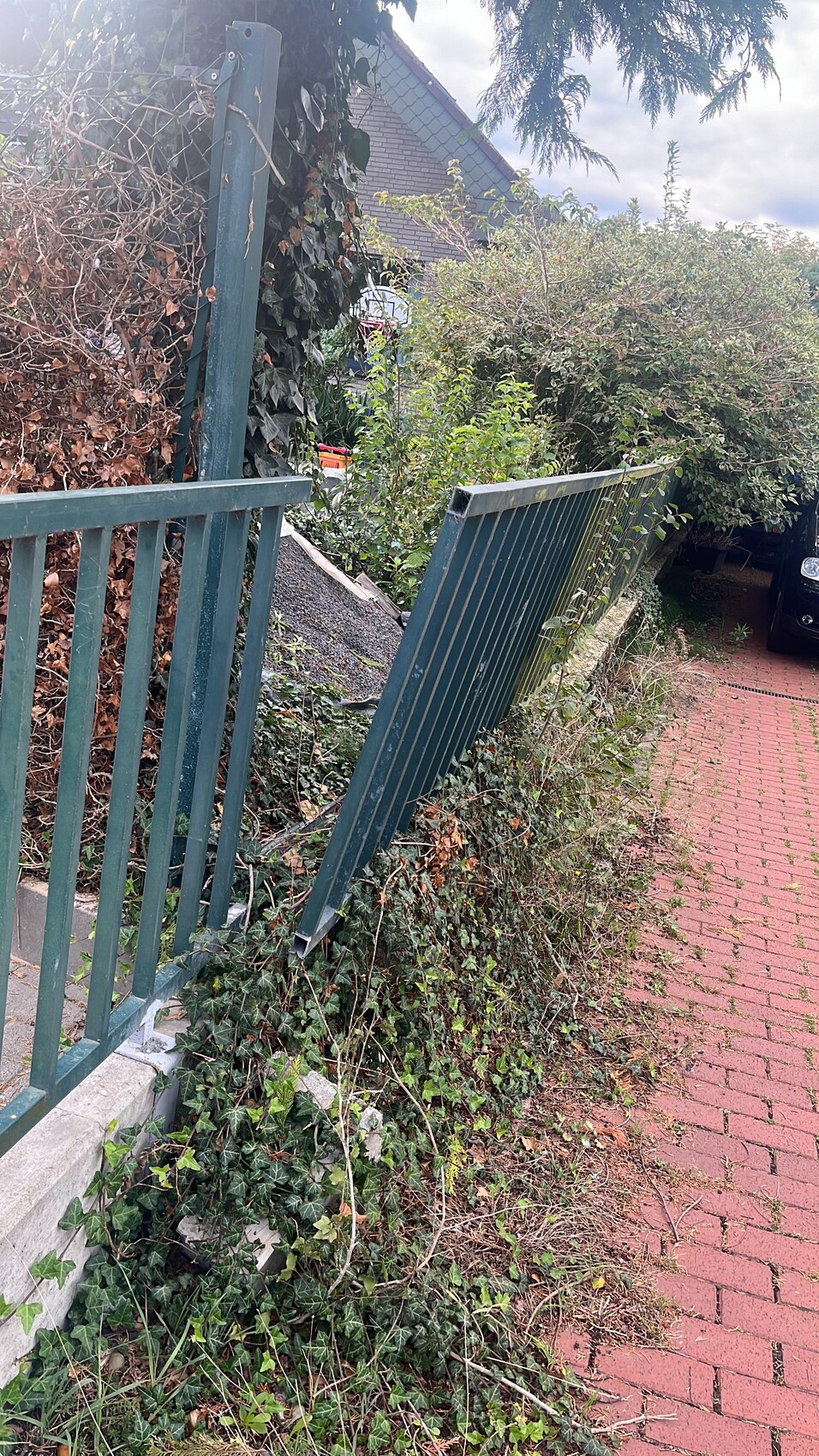

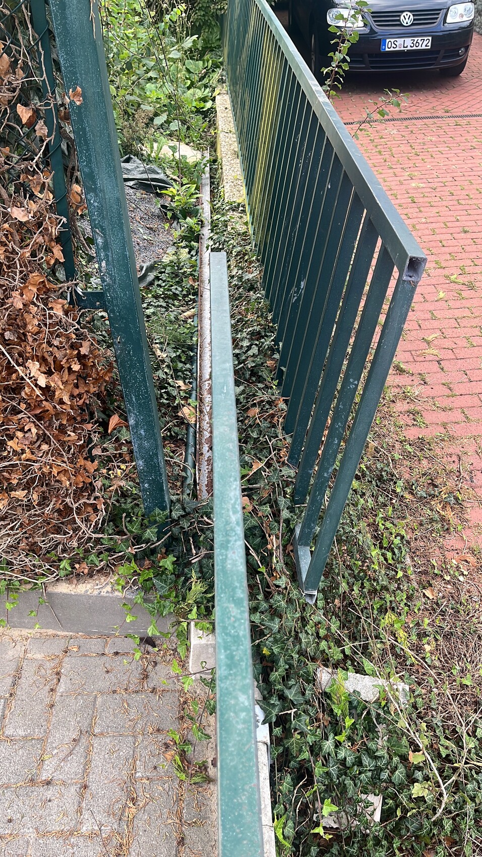

Ich habe einen Altbau gekauft, ist ist der angrenzende Stahlzaun inkl Mauer (Fundament) gebrochen und neigt sich auf das Grundstück des Nachbarn.
kurz zum Aufbau:
Der Nachbargrundstück ist ca 40 cm tiefer und die Mauer ist ca 80cm hoch plus oben drauf der Stahlzaun. (Ca 25m lang)
Auf einer Fläche von ca 6 Meter soll ein Carport entstehen.
Kann man die gebrochene Mauer noch retten/ richten? Alle 50‘cm bohren und eine
Stahlstange einsetzen?
Oder alles inkl Fundament raus und Zb L Steine setzen?
Ich möchte eine kostengünstige Lösung .
evtl hat jemand eine Idee!
Ganz lieben Dank
Alex124
Wer gerne seine Ruhe hat, reißt den Kram raus und macht es richtig. Vor allem wenn da noch eine Garage drauf soll, ist ein tragfähiger Untergrund von Vorteil.
Wer Spaß am Nervenkitzel hat, versucht da irgendwas dran rumzufummeln. Wenn du da wirklich noch eine Garage drauf setzt, weißt du schon direkt in welche Ecke die Rinne kommt, denn an der Grenze wird sie sich wohl am wahrscheinlichsten setzen und in diese Richtung läuft dann auch das Wasser. ;-)
