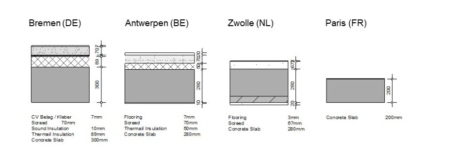

Gelten i.W. für den Geschosswohnungsbau. Da ist das Schwert nur einseitig - wenn aus Angst vor den Regeln der Technik 137 Steckdosen je Wohnung verbaut werden "müssen", die Geschossdecken mindestens 30cm dick sein "müssen".
Nur mal so aus der Planungsphase 2022, als verglichen wurde, wie Neubaudecken in Europa gebaut werden - alles aktuelle anerkannte Regeln der Technik... (je nach Land)
Vier Querschnitte von Bodenaufbau in Bremen, Antwerpen, Zwolle und Paris.
Genau darum geht, die überbordenden Vorschriften, DIN-Gehorsam und aRdT-Hörigkeit abzuschwächen, ohne wesentliche Einschnitte bei der Gebrauchstauglichkeit zu schaffen. Ziel: Mehr Wohnungsneubau zu vertretbaren Preisen.
Und das schafft in vielen Punkte der Gebäudetyp e, um den es hier geht. Betrifft auch z.B. Aufstockungen, die deutlich erleichtert werden.
