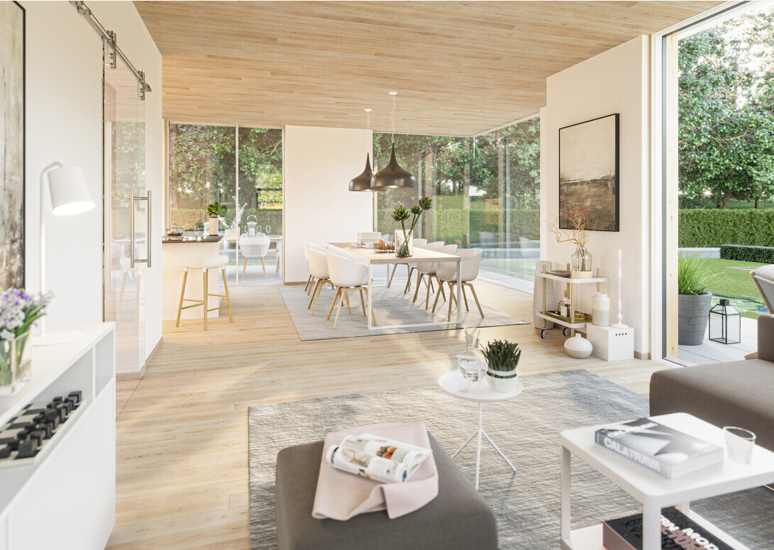

die Planung unseres Einfamilienhaus ist nahezu abgeschlossen, sodass sich erste Detailfragen zum Innenausbau ergeben. Das Gebäude wird klassich gemauert und die Decke wird betoniert. Bei der Besichtigung diverser Musterhäuser haben uns allerdings die Deckenelemente aus Vollholz sehr gut gefallen, da dies genau unseren Geschmack trifft. Ein Beispielbild habe ich angefügt. Da wir ohnehin die Decke anhängen werden, hat sich die Frage gestellt, ob wir das auch mit entsprechenden Dreischichtplatten vornehmen können, um die Optik zu erzielen. Habt Ihr mit sowas schon Erfahrung gesammelt? Diverse Holzanbieter werben ja auch damit, dass die Platten insbesondere im Innenausbau zur Wand- und Deckenverkleidung geeignet sind. Um eine flächenbündige Optik zu erhalten, hätte ich daran gedacht, die Platten mit Nut/Feder zu beziehen und jeweils schräg durch die Feder in die Unterkonstruktion zu bohren.
Wie ist denn eure Meinung zu der Sache? So umsetzbar und falls ja, auch in ähnlicher Optik?
Vielen Dank!

Ich denke, da muss man ganz besonders auf die Raumhöhe achten. Und, bei deinem Musterbild sind z. B. die Fenster ohne sichtbaren Sturz ausgeführt. Das erweitert den Blick ja auch sehr und die Decke wirkt dadurch wenig drückend.
Spitfire000
Wir haben tatsächlich ähnliches vor. Die Raumhöhe soll letztlich bei etwa 2,75m liegen und auch die Gestaltung der Fenster nach außen hin ohne sichtbaren Sturz ist angedacht. Das ist auch mit einer der Gründe, weshalb wir die Decke abhängen möchten.

Ich weis nicht wie flexibel das Budget ist aber schau mal bei Lignotrend.
Die Schallschutzwirkung ist enorm gut. Zwar nicht ganz Fächenbündig aber große Auswahlmund tolle Funktion.
Spitfire000
Danke für den Tipp. Das geht auf jeden Fall in die richtige Richtung. Gibt es sowas auch mit flächenbündiger Oberfläche?
rick2018
rick2018
Schau mal auf deren Website. Gibt viele Varianten.
Nur ganz glatt glaube ich nicht wegen der Funktion.
Haben wir auch überall und es gibt noch ein paar Mitglieder hier die Decken von Lignotrend haben.
