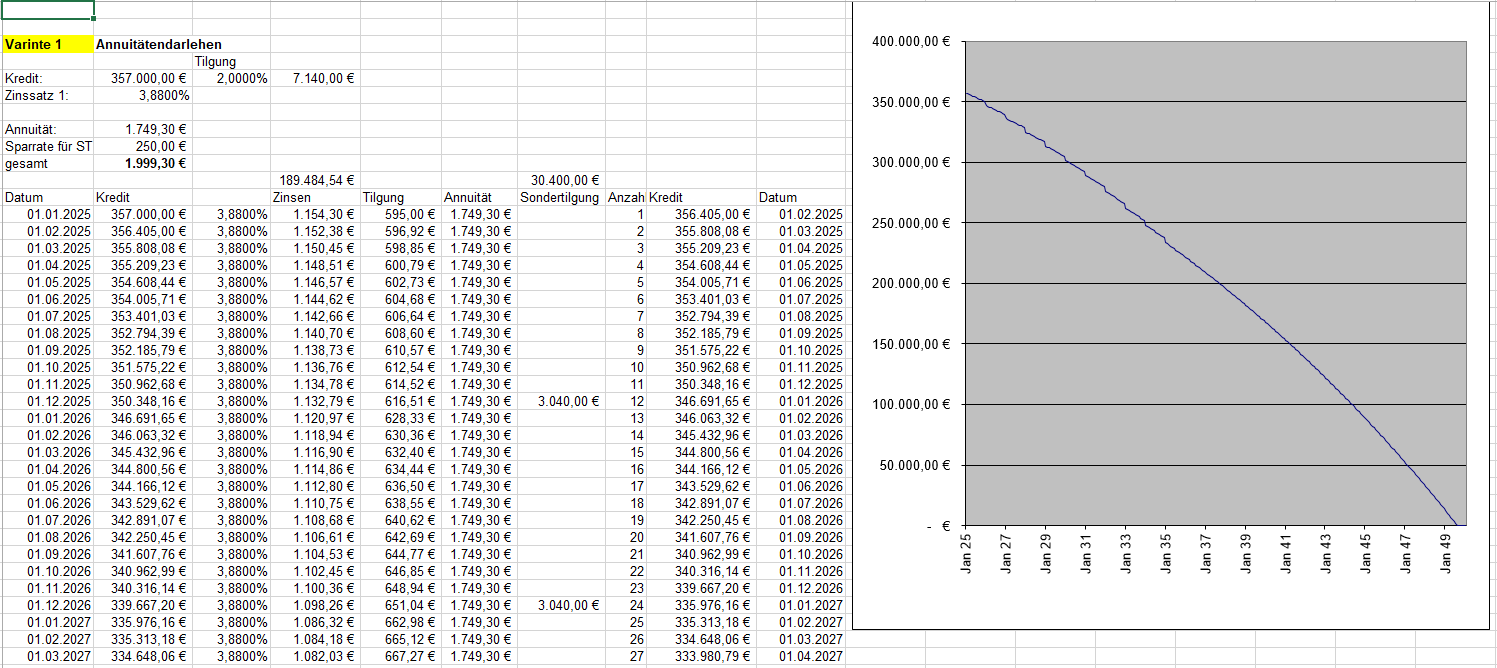

wir haben für die Finanzierung eines Neubauvorhabens zwei Finanzierungsvarianten.
Vorerst allerdings etwas Informationen (bewusst kurz gehalten). Wenn da noch mehr benötigt wird, bitte darauf hinweisen.
Die Beträge habe ich mal etwas geglättet. Die Zinsen sind jedoch real.

Variante 1:
1 Baustein:
Annuitätendarlehen
  • Kreditbetrag: 357.000€
  • Zinssatz (p.a. nominal, sonst effektiv): 3,88% / 3,97%
  • Zinsbindungsdauer: 20 J.
  • Restschuld bei Ende der Zinsbindung: 140.000€
  • fiktive Gesamtlaufzeit bis zur vollständigen Tilgung: 28 J.
  • anfänglicher Tilgungssatz: 2,0%
  • monatliche Rate: 1750€
  • Sondertilgungen möglich: 5% p.a.
  • Tilgungssatzwechsel möglich: 2x kostenlos, sonst 100€, 1-10%

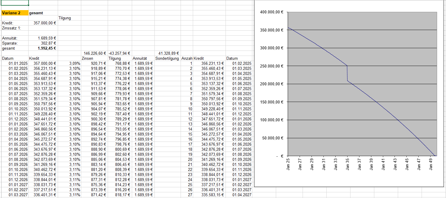

Variante 2:
3 Bausteine:
  1. Annuitätendarlehen
  2. KfW 124
  3. SAB Wohneigentum ländlicher Raum
Rate: 1.710€
Mischzins: 3,09%
Baustein 1: Annuitätendarlehen
  • Kreditbetrag: 227.000€
  • Zinssatz (p.a. nominal, sonst effektiv): 3,68% / 3,77%
  • Zinsbindungsdauer: 15 J.
  • Restschuld bei Ende der Zinsbindung: 113.600,00€
  • fiktive Gesamtlaufzeit bis zur vollständigen Tilgung: 25 J.
  • anfänglicher Tilgungssatz: 2,5%
  • monatliche Rate: 1169€
Baustein 2: KfW 124
  • Kreditbetrag: 50.000€
  • Zinssatz (p.a. nominal, sonst effektiv): 3,87% / 3,94%
  • Zinsbindungsdauer: 10 J.
  • Restschuld bei Ende der Zinsbindung: 42.000€
  • fiktive Gesamtlaufzeit bis zur vollständigen Tilgung: 35 J.
  • anfänglicher Tilgungssatz: 1,423%
  • monatliche Rate: 160€ (Anlaufzeit), 220€ (Tilgungsphase)
  • Sondertilgungen möglich: Gesamtrestbetrag nach Zinsbindung
  • Tilgungssatzwechsel möglich: -
Baustein 2: SAB Wohneigentum ländlicher Raum
  • Kreditbetrag: 80.000€
  • Zinssatz (p.a. nominal, sonst effektiv): 0,95% / 0,95%
  • Zinsbindungsdauer: 25 J.
  • Restschuld bei Ende der Zinsbindung: 0€
  • anfänglicher Tilgungssatz: 3,55%
  • monatliche Rate: 300€
  • Sondertilgungen möglich: min. 2000€ p.a

Die Gesamtkosten gewissenhaft überprüfen, kommen mir sehr gering vor, wenn das nicht irgendwo in der Pampa mit viel Eigenleistung gebaut wird. Würde Variante 1 nehmen, schön unkompliziert, lange Sicherheit. Die Bausteine mit verschiedenen Laufzeiten können Probleme beim Ablösen machen.

Dem kann ich leider so gar nicht folgen. Man muß sich doch nur einmal die Mühe machen, die auflaufenden Zinsen zu berechnen und gegenüberzustellen:
Variante 2 besteht aus drei Bausteinen. Die Gesamtannuität beträgt die ersten 10 Jahre monatlich 1.689,59 € ( 1.169,05 € + 220,54 € Tilgungsphase + 300,00 €) - hingegen bei Variante 1: 1.749,3 €.
Die Unsicherheit kommt bei Variante 2 nach 10 Jahren, da dann die Zinsbindung des Kfw 124-Darlehens endet. Ich würde monatlich 302,87 € neben der Gesamtannuität auf einem Festgeldkonto ansparen; ergibt monatliche Gesamtbelastung von 1.992,45 €. Nach 10 Jahren hast Du bei 2,5% Zinsen (gibt es derzeit allemmal) 41.328 € angespart um das KFZ124-Darlehen abzulösen. Gibt es nur 1,5 % Zinsen, hast Du rund 2.000 € weniger - das Risiko ist überschaubar.
Um nicht Äpfel mit Birnen zu vergleichen, könntest Du bei Variante 1 monatl. 250 € an die Seite zu legen (monatliche Gesamtbelastung 1.999,30 €),, um jährlich 3.040 € (incl. 2,5% Sparzinsen) sonderzutilgen.
Wie sieht jetzt das Ergebnis ?
Variante 1 (nach 20 Jahren gleichbleibender Zinssatz unterstellt) bist Du nach 24 Jahren und 8 Monaten schuldenfrei und hast 189.484,54 € Zinsen gezahlt.
Variante 2 (nach 15 Jahren gleichbleibender Zinssatz für das Annuitätendarlehen unterstellt) bist Du nach 25 Jahren schuldenfrei und hast 147.448,35 € Zinsen gezahlt, also 43.258 € weniger. - so groß kann das Zinsänderungsrisiko für die 5 Jahre kürzere Zinsbindung des Annuitätendarlehens gar nicht sein - denn das Risiko hast Du bei Variante 1 nach 20 Jahren auch.
Excel ist Dein Freund !
