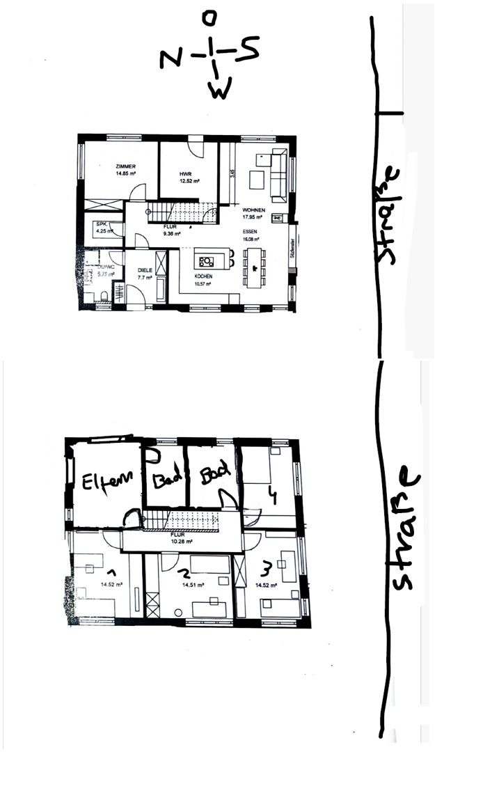

Hallo liebes Forum,
wir sind eine Familie mit derzeit 3 Kindern, 4. unterwegs und wollen in Brandenburg(nahe Berlin) ein Haus bauen.
Wir sind absolute Neulinge auf dem Gebiet des Hausbaus und können uns bei vielen Dingen nicht entscheiden, einfach weil wir keinerlei tieferes Wissen haben.
Vielleicht könnt ihr uns ja helfen oder ein paar Tipps geben, da wären wir sehr dankbar.
Nun zu den Randdaten:
Grundstück haben wir zugesagt bekommen, Notartermin wird voraussichtlich in 2 Monaten stattfinden.
Das Grundstück ist ca. 1000qm groß und hat laut Bebauungsplan eine Grundflächenzahl von 0,2. Bebaut werden darf mit einem Vollgeschoss, Abweichend davon ist ein weiteres Vollgeschoss zulässig, wenn es sich hierbei um ein Vollgeschoss handelt, das in einem Dachraum eingebaut wird.
Sattel, Walm- oder Krüppelwalmdach ist Pflicht. 30°-50° Neigung.
Unser "Traumgrundriss", den wir uns überlegt haben, hänge ich an. Grundfläche wäre hier bei 12,85 x 9,89 und oben ein Satteldach. Kniestock bei 1,80.

Zweigeschossiger Hausgrundriss mit Zimmern, Küche, Bad und Flur, Straßenseite
Ein Kniestock von wenigstens 1,80m wäre wichtig, da wir sehr große Männer in der Familie haben.
Fangen wir mal von vorne an: wie ist denn der Bebauungsplan? Was ist erlaubt? Welche maximalen Höhen gibt es?
Denn danach plant man Kniestock und Dachneigung.
Auch Männer müssen nicht an der Außenwand langlaufen. Wenn sie das tun wollen, rate ich zur Gummizelle. Ansonsten kann man gut Stauraum und Schränke unter Dachneigungen unterbringen.

Da wir einige extrawünsche haben
450000€ durch 3000€/qm ergibt 150qm ohne viel Firlefanz und Sonderausstattung. Punkt.
Mit gewonnenen Wohnraum im DG wie auch Eigenleistungen ist einiges mehr möglich.
Kann man beim Grundriss sparen?
Ja, indem Ihr auf aufwändige Statik verzichtet, auf ein zweites Bad, indem Ihr das DG nutzt, auf Flurfläche, etc.
Das Grundstück hat laut Bebauungsplan eine Grundflächenzahl von 0,2. Bebaut werden darf mit einem Vollgeschoss, Abweichend davon ist ein weiteres Vollgeschoss zulässig, wenn es sich hierbei um ein Vollgeschoss handelt, das in einem Dachraum eingebaut wird.
Sattel, Walm- oder Krüppelwalmdach ist Pflicht. 30°-50° Dachneigung.
Maximale Höhenbeschränkungen gibt es nicht.
Wieviel Wohnfläche hat Euer Hausentwurf?
185 qm
Das finde ich ordentlich gross, vor allem wenn das Budget ein wenig knapp ist. Was wollt ihr denn mit dem grossen Grundstück anfangen und wie wollt ihr das unterhalten?

Da wurde uns von abgeraten, weil angeblich Styropor in den Wänden keine gute Wahl sei und auch die Heizung die sie verbauen in der Qualität einbüßen würde?
Styropor in den Wänden? Meistens eher Kalksandstein als tragendes Mauerwerk und davor eine WDVS auf EPS-Basis (Styropor). Das ist gängiger Baustandard. Hat Vorteile (günstig, schnell gebaut, Wärmebrücken sind einfach zu regeln, Wärmedämmung und statische Funktion der Außenwand sind getrennt) und Nachteile (Nordseite neigt zur Veralgung, weil EPS quasi keine Wärme hält und nachts schnell auskühlt).
Welche Heizung? Eine Abluftwärmepumpe von Proxon / Zimmermann? -> Lieber lassen, meine persönliche Meinung.
Bei einer Luft-Wasser-Wärmepumpe, da würde ich nicht auf Viessmann / Vaillant / Bosch aka Deutsche Hersteller drängen, andere Firmen haben auch gute Technik und durchaus preiswerter, muss man im Einzelfall sehen.
dafür mit dem angeblich besseren diffussionsoffenem Bau und einer angeblich besseren Heizung?
Diffusionsoffener Aufbau und Atmende Wände sind im modernen Bau in 99% der Fälle Marketinggeschwätz.
Entweder konsequent: Lehmputz auf Holzständer mit Stroh/Flachs/Holzfaserdämmung und hinterlüfteter Außenfassade (alles teurer als Standard) oder ignorieren . Atmen tut dein Haus durch offene Fenster oder eine Lüftungsanlage, nicht durch die Wand.
KfW40 ist unterm Strich in den meisten Fällen teurer zu bauen als GEG2024 Standard. Von der Stange beim Kataloghaus kann das finanziell einen Vorteil bringen, als Einzelobjekt sind die Neben- und Zusatzkosten für Planung und Zertifizierung meist zu hoch.
