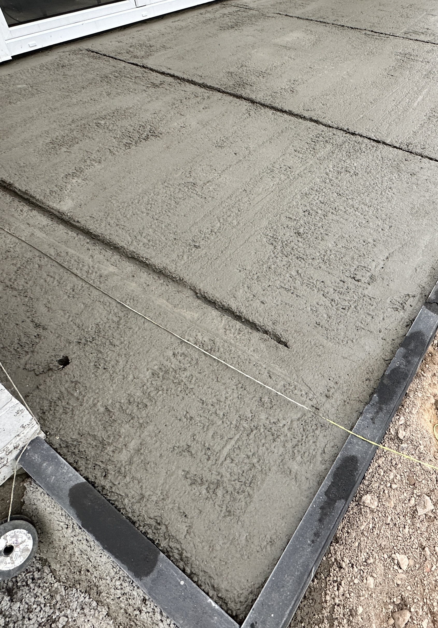

Ok dank. Und bezüglich der Betonplatte:
Also, es wurde wohl halt Zement, Sand und Edelsplitt verwendet und mit Wasser vermischt. Und ist es denn drainagebeton oder nicht?
Mal sieht es aus: verlegung-von-2cm-feinsteinzeug-fliesen-so-moeglich-oder-baupfusch-657883-1.jpeg
Allthewayup
Drainagebeton gibt es als Sackware oder in der von dir beschriebenen Zusammensetzung als Einkorn-Eigenmischung. Die Bennung als Bodenplatte war mir etwas befremdlich. „Drainagebettung“ oder „im Drainbeton“ sind gängige Bezeichnungen für diese Art des Unterbaus. Mir sieht das auf dem Bild etwas zu feucht angemacht aus. Aber das kann auch täuschen. Ich kenne das optisch etwas gröber. Das muss aber jetzt nichts heißen.
War es eine Fachfirma die das regelmäßig und seit langem so machen? Falls ja dann würde ich mir keine Gedanken machen.
