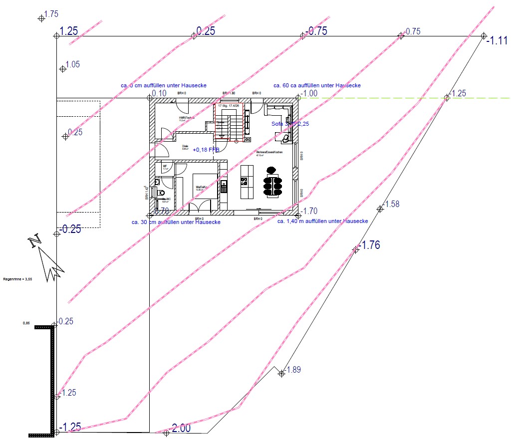

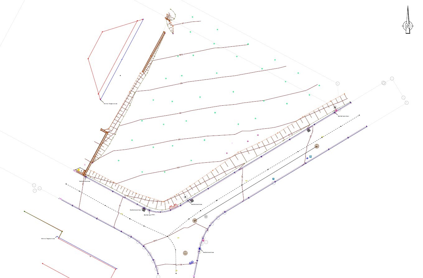

Größe des Grundstücks: 880 m²
Hang: von Süd nach Nord 3 Meter Gefälle (siehe Anhang Vermessung)

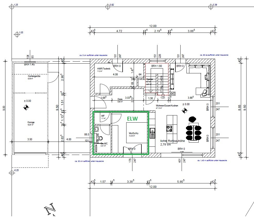

Ich sage, dass hier zuerst das EG geplant wurde und dann hat man sich des unbeliebten OGs angenommen...
Die Einliegerwohnung ist vieles, aber keine richtige Einliegerwohnung, da sie den gleichen Eingang nutzt und nicht separiert ist. Nimmt man es ganz genau teilt Ihr Euch durch das offene Raumkonzept eine Küche und ein Wohnzimmer...
Da ohne die Einliegerwohnung auch kein Gäste-WC im EG existiert, vermute ich, dass hier einfach Förderung verdoppelt werden soll und die (Wohnungs-)Tür zur Einliegerwohnung bleibt durchgängig auf? Falls ja, schaut Euch die Vorgaben nochmal ganz genau an. Ihr seid nicht die ersten, die auf diese Idee kommen...
Wozu ist die zusätzliche Ecke im Hauswirtschaftsraum/Technik gedacht (Planrechts)? Getränke abstellen in der "Speisekammer" oder Gefrierschrank?
Die "Speisekammer" funktioniert als solche durch die fehlenden Abstellmöglichkeiten und Regale nicht.
Der Hauswirtschaftsraum funktioniert so nicht gut. Der Hauswirtschaftsraum ist derzeit zu 50% Verkehrsfläche. Wenn man die Türen sich gegenüberliegend setzen würde, hätte man zumindest planrechts im Raum die Chance, nennenswert Platz für Technik zu haben.

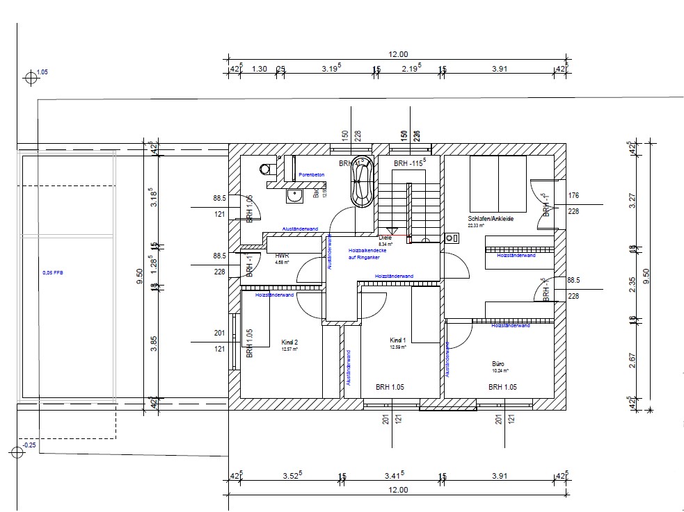

Das OG ist verwinkelt und steht in völligem Kontrast zum großzügigen offenen Konzept des Wohn- und Essbereichs. Bei der Entwicklung des OGs hieß es "Mist, ich hab noch Zimmer übrig, wie werde ich die los?"
Der Flur ist groß aber beengt, von Tageslicht hat er mal was gehört, aber in der Realität kommt oben wenig an, vor allem bei der Kinderecke.
Für was ist die Aussparung vom Bad Richtung Hauswirtschaftsraum geplant? Einbauschrank?
Im Schlafzimmer ist der Kaminzug sehr präsent. Da ihr dort eh keinen Kamin / Bollerofen / etc. installieren könnt, da er mitten in der Verkehrsfläche stehen würde, würde ich den Kaminzug versuchen, besser zu verstecken. Bedeutet ohne vorstehende Wandnase.
Besser wäre natürlich, den Kaminzug ganz wegzulassen, wenn er lt. KFW eh nicht genutzt werden darf. Aber ich gehe davon aus, dass die Regeln wie bei der "Einliegerwohnung" kreativ ausgelegt werden?

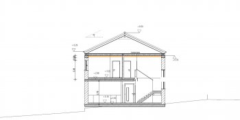

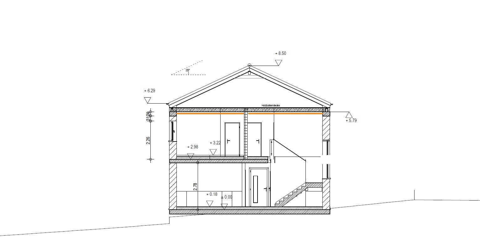

Ich bekomme das Geschoss EG - ehrlich gesagt - mit dem Hang nicht zusammen. Das passt nicht - da sind doch ca. 1,5 Meter Differenz? -0,25 / -1,75

Wo soll die Terrasse hin? Sicherlich irgendwo in der Nähe der Küche und dies ist gleichzeitig der Bereich wo an meisten aufgeschüttet werden soll. Wie soll die Geländesicherung ausschauen und was der Bebauungsplan zu diesem Thema?

Ich sehen das Budget als knapp mit den ganzen Erdbewegungen, Abfangen etc.

Das ist keine Einliegerwohnung, das ist ein Gästezimmer mit eigenem Bad.
Eine Einliegerwohnung muss eine Grundfläche von mindestens 23 qm haben und eine eigene Haushaltsführung erlauben.
