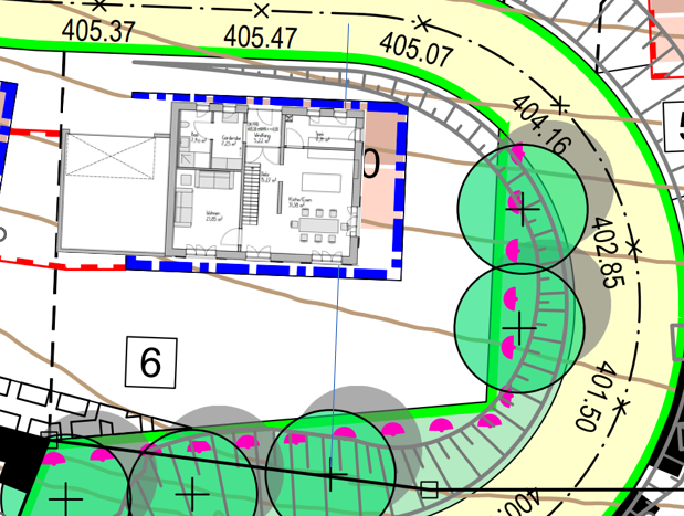

Ich lese aus dem Bauplan auch die "südseitig" maximal 7,80m Wandhöhe. Von daher bin ich mit bei @hanghaus2023, solange Ihr nicht was anderes als Ausnahmegenehmigung schriftlich bestätigt bekommt.
Bei Eurer Planerei solltet Ihr vielleicht die Garage mit einbeziehen. Diese muss ja zwangsläufig irgendwie unterbaut werden. Da ergeben sich zusätzlich Räume, die man mit Nutzen könnte.

Lt. eurem Grundriss und den Hangangaben wäre der Zugang von Küche/Essen aber nicht ebenerdig.
Deshalb wären die Ansichten und Schnitte schon mal gut.
Es müssten an der Ostseite Mitte ~35cm Höhenunterschied sein. Ich schau, dass ich die Schnitte zeitnah bekomme.
Wenn ihr eine Einliegerwohnung definiert (auch ohne Förderung), braucht ihr die Stellplätze, also nicht definieren.
Wir haben eine mündliche Zusage und würden mit den ersten Außenansichten zur Gemeinde gehen und uns hier nochmal absichern.
Die Firsthöhe ist nicht begrenzt, wir haben einen Alternativentwurf mit 45° Satteldach, das wäre insgesamt sogar höher. Bei dem Entwurf brauchen wir aber Dachflächenfenster oder Gauben, was wir gerne vermeiden würden.
