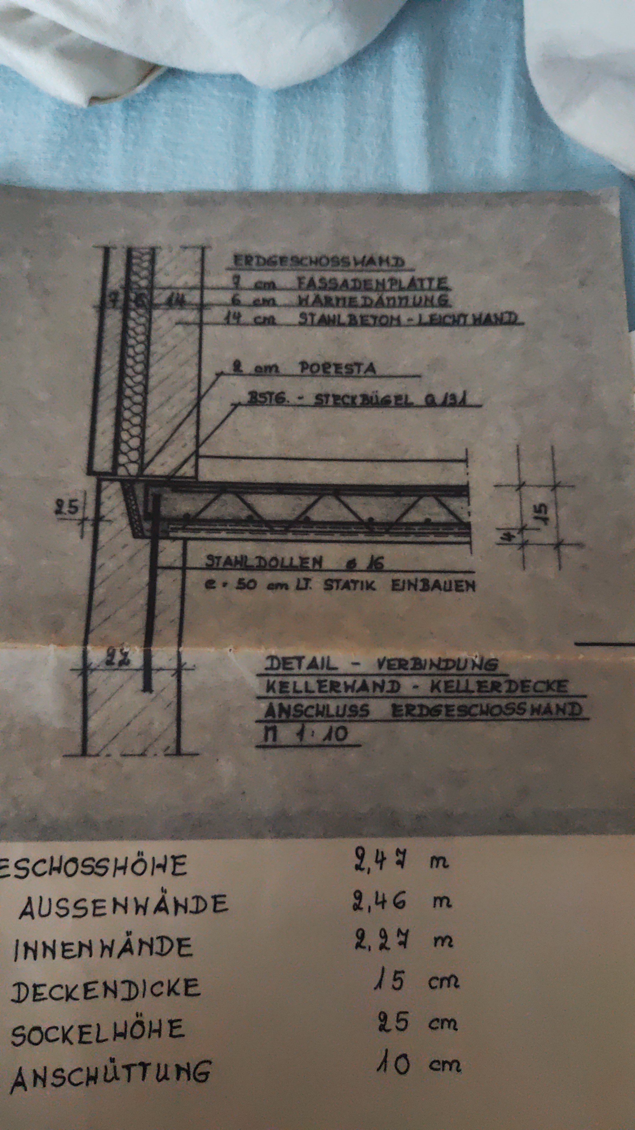

Und zwar habe ich ein Fertighaus aus dem Jahr 1978 gekauft . Ich habe leider gar keine Erfahrungen was Bau allgemein angeht . Deshalb wollte ich fragen ob die Wände Asbest enthalten oder das bekannte Holzschutzmittel. Anbei ein Foto der Außenwand des Erdgeschosses.
Holzschutzmittel wirst Du sowohl in der Stahlbetonplatte als auch in der Fassadenplatte sicher ausschließen können, aber Asbest in der Fassadenplatte kann schon sein. In offenem Holz (Deckenvertäfelung oder so) wurden damals bestimmt Holzschutzmittel verwendet, die man inzwischen als bedenklich erkannt hat. Generell werden bedenkliche Stoffe in 46 Jahren auf ein Restpotential unterhalb der heute für die gleichen Zwecke eingesetzten Materialien ausgegast haben. Was da heute noch "strahlt", klärt eine Raumluftmessung. Asbest in der Fassade wird erst "gefährlich", wenn Du es "anbohrst". Vielleicht weiß jemand mehr, wenn Du den Hersteller des Hauses nennst.

Probe nehmen, eintüten, an den Tüv schicken, paar Tage später hast du das Ergebnis.
Kostete bei uns ca 200€ je Probe.
Zumindest bei uns am Telefon auch sehr kompetent und hilfsbereit, gibt auch jede Menge Merkblätter dazu, die sie dir gerne zusenden
Allthewayup
Gibt Online genügend Firmen die mit Labore u.a. in NL zusammenarbeiten die das für 70-80€ analysieren/anbieten. Haben selbst etliches beproben lassen und waren mit den Berichten immer zufrieden - selbst das Finanzamt hat diese Analysen anerkannt.
Anhand der Skizze wird nicht mal ein Experte etwas zur Materie sagen können. Hast du eine Baubeschreibung? Für Asbestplatte ist das schon auffällig dick. Wir hatten 8mm Giebel-Platten die waren aus Asbest. Die Fassadenplatten auch aber sie waren nochmal überputzt und dann so 3cm dick. Deiner Skizze nach soll die äußerste Schicht 8cm sein, das wäre schon krass viel Asbest (Gewichtstechnisch für die Entsorgung).
