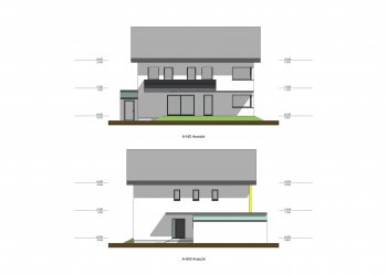

Liebe Community,
ich möchte euch gerne unsere Planung zeigen und zur Diskussion einladen. Wir stehen offen für Kritik, da wir bereits seit einiger Zeit planen. Ein besonders wichtiger Aspekt für uns ist die mögliche spätere Aufteilung in Wohneinheiten. Im Freundeskreis beobachten wir häufig Umnutzungen, und wir streben an, dies ohne umfangreiche Umbauarbeiten wie den Bau von Außenstiegen oder den Abriss der vorhandenen Treppe zu realisieren. Eure Meinungen und Anregungen sind herzlich willkommen.

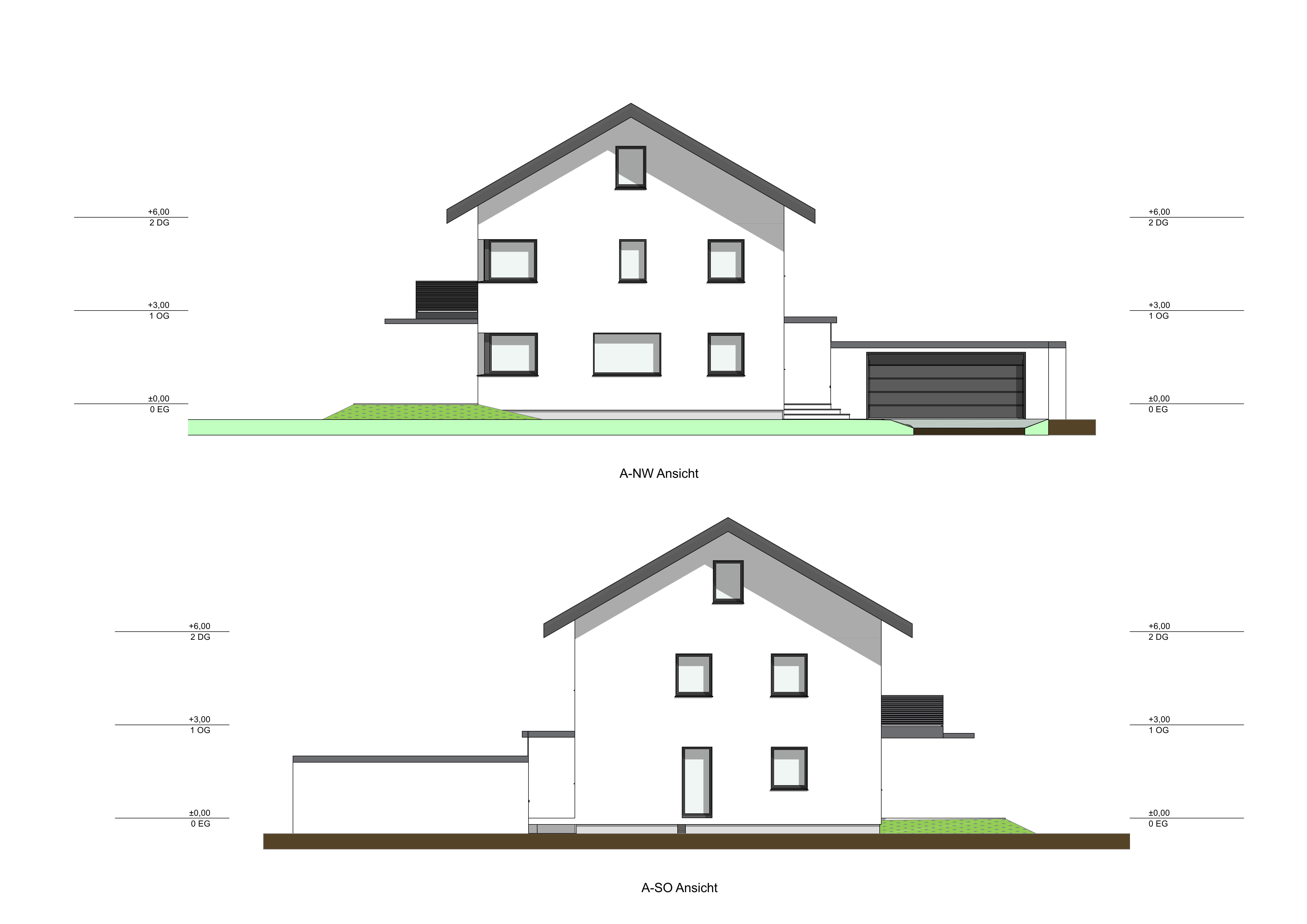

Dachform: Satteldach 30°
Ausrichtung: Dach: N/W-S/O
Maximale Höhen/Begrenzungen:
Traufenhöhe max. 6,5m, Firsthöhe 9,5m

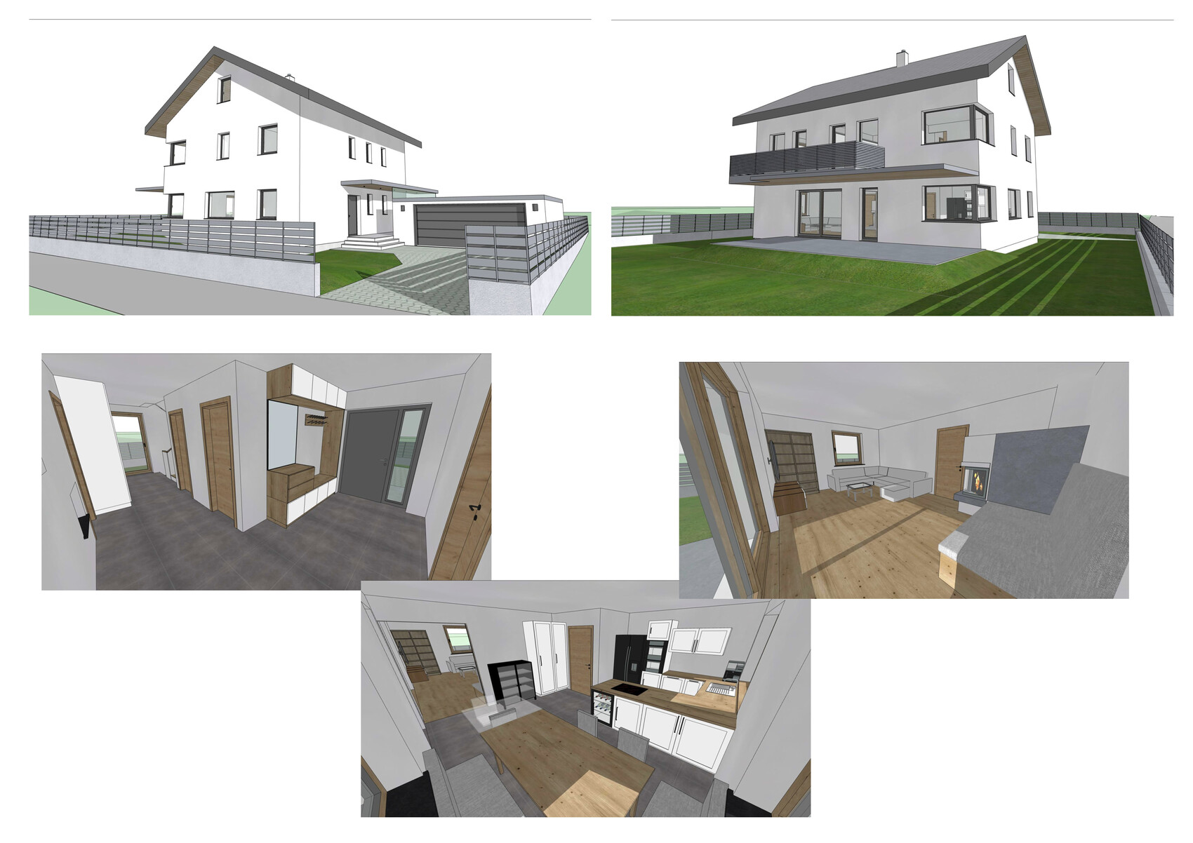

Was gefällt besonders? Warum?
Wohnzimmer - gemütlich
Gang - hell
Eingangsbereich - großzügig
Eckfenster

Wir möchten uns bei der Planung die Flexibilität des Grundrisses erhalten, diesen später ggf. abtrennen zu können um 2-3 Wohnungen ohne erheblichen Umbauaufwand zu errichten.
Dazu wurde das Treppenhaus (KG-DG) am Rand angeordnet, um dieses später als separaten Eingang nutzen zu können.

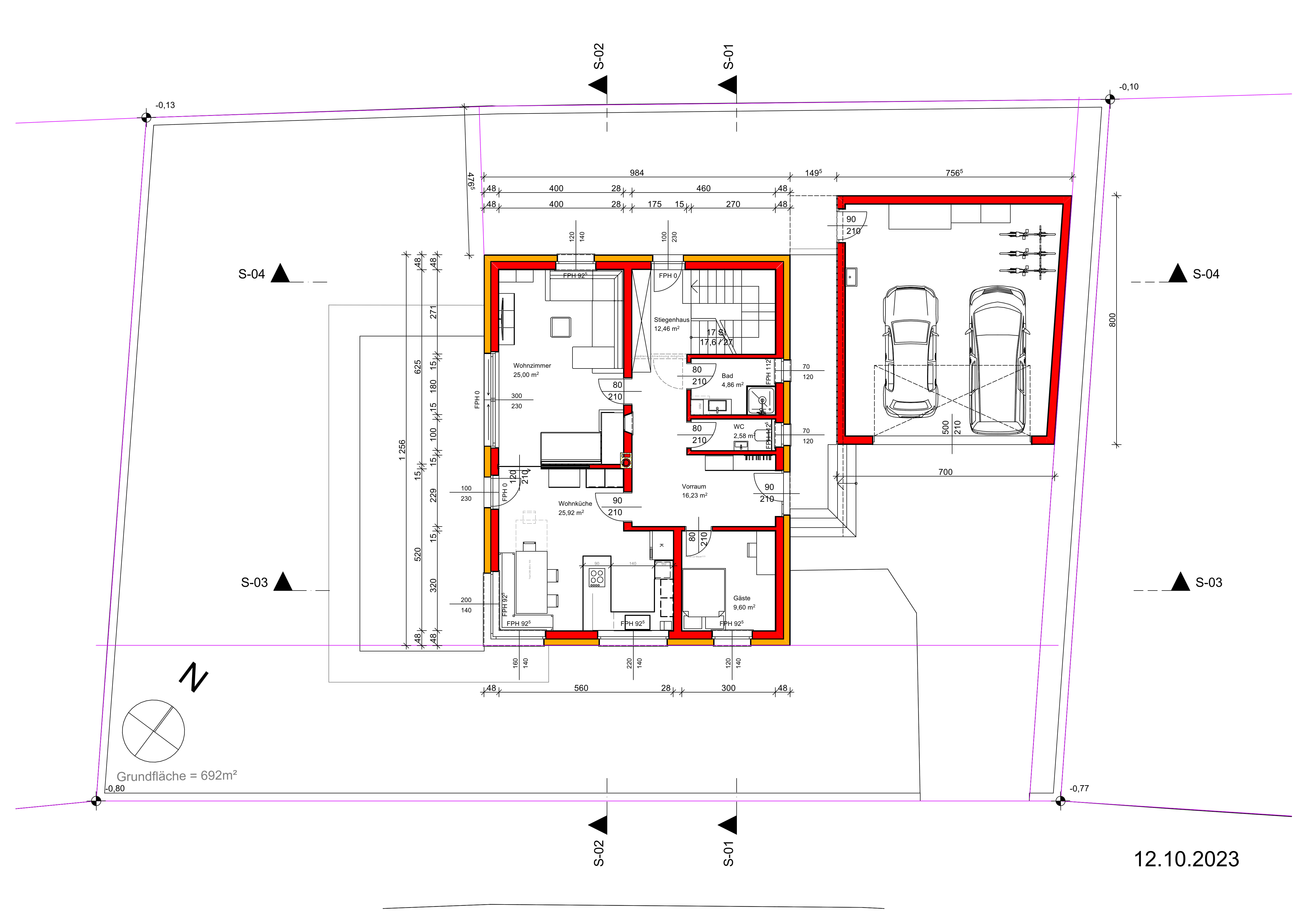

Unser Raumprogramm:
Keller:
Hauswirtschaftsraum, Technik, Werkstatt, Hobby/Partyraum, ggf. Sauna & Dusche
EG:
Essküche & Wohnzimmer, mit Schiebetüre abtrennbar.
Auf die Speisekammer haben wir in dieser Variante verzichtet, da unserer Erfahrung nach große schränke ausreichen und im Keller ausreichend Stauraum für Getränke etc. vorhanden ist
Kachelofen vom Gang aus heizbar
Gästezimmer
Kleines Bad und WC

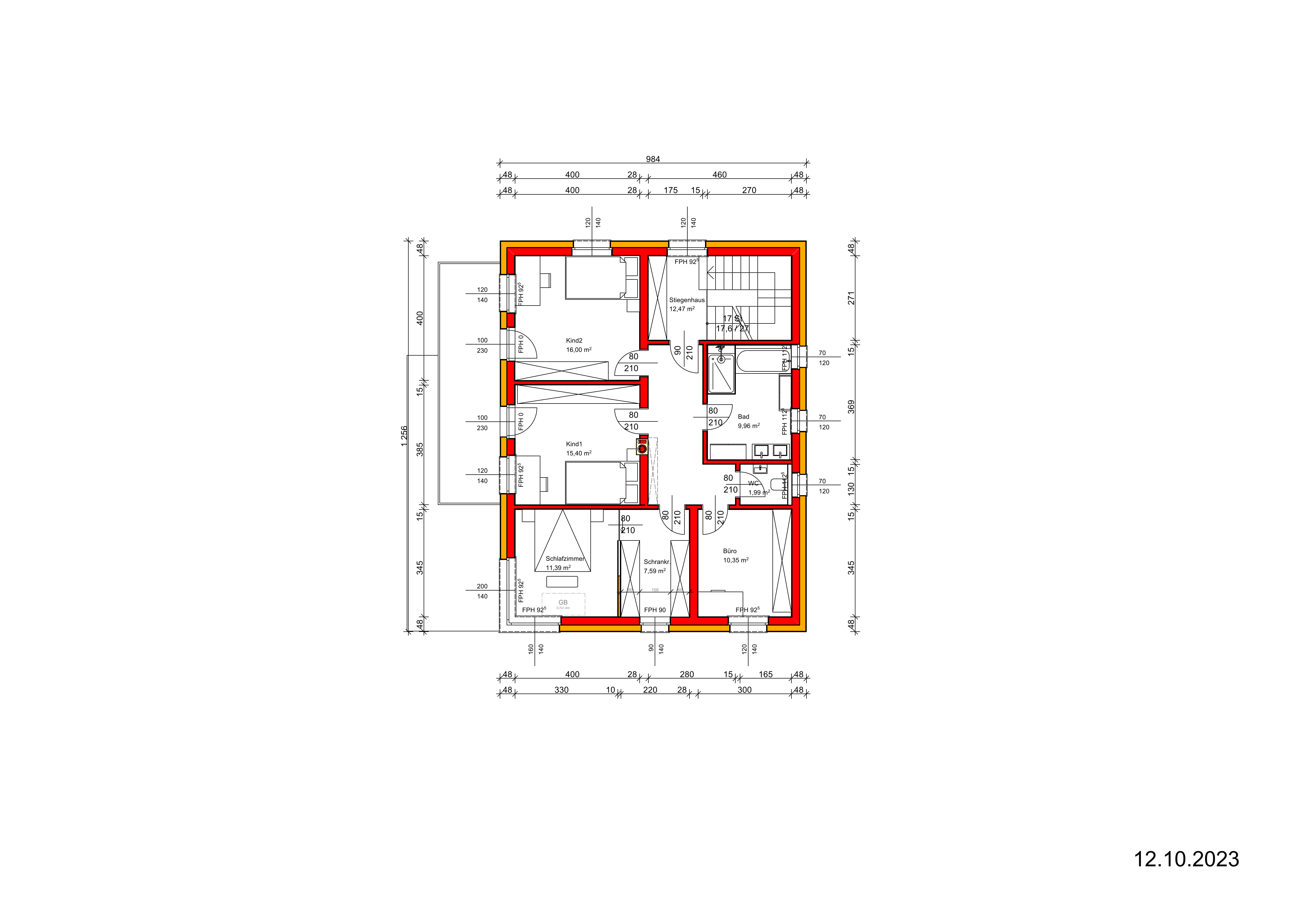

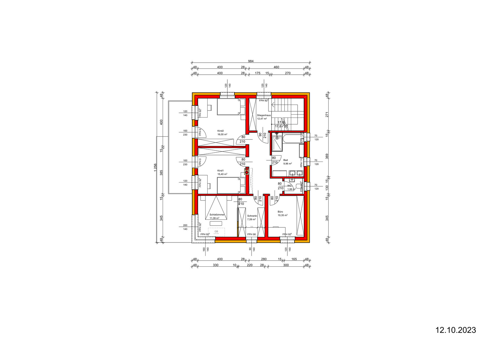

OG:
2 Kinderzimmer
Elternschlafzimmer mit SR
Büro
Bad & WC

Garage: 2 Fahrzeuge, Stauraum
Eingangsbereich draußen Glaselement zwischen Garage und Vordach
