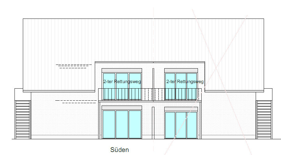

Wenn man im Einfamilienhaus Haus Gebiet ein Mehrfamilienhaus bauen will hat man dann einen ganz einfacheren Weg vor sich. Das Grundstück real teilen und jeweils eine Doppelhaushälfte mit 2 Wohneinheiten auf das Grundstück setzen. So hat man dann ein Mehrfamilienhaus mit 4 Wohnungen als Doppelhaus.

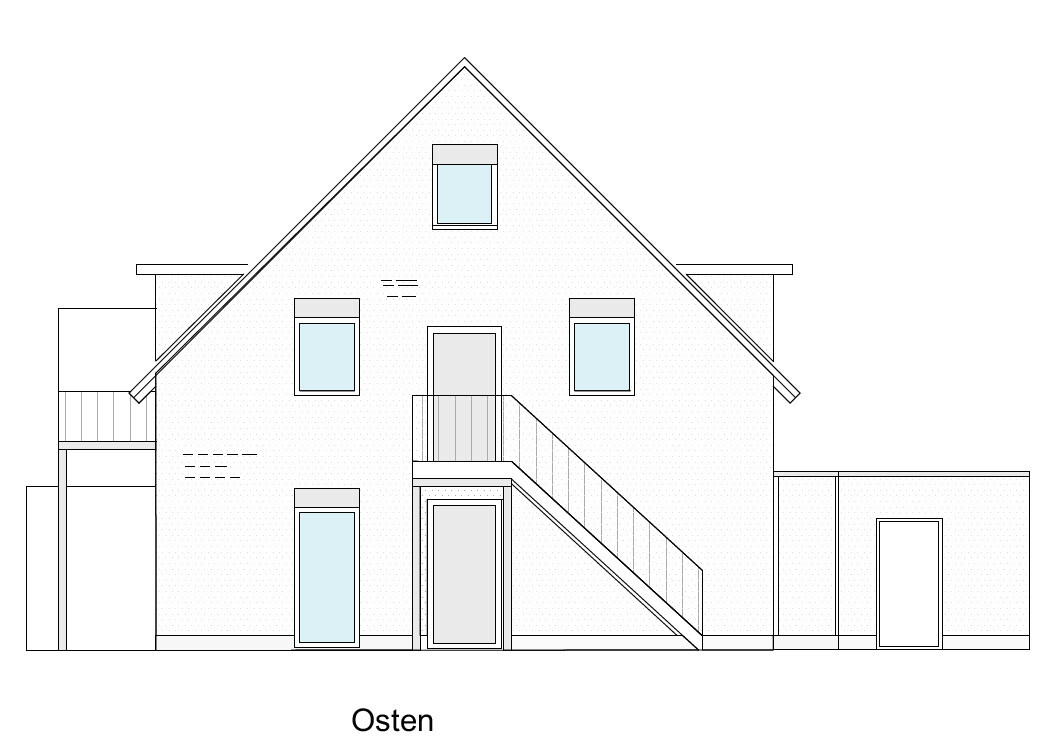

Und mindestens 6 Stellplätze. Die oft nicht unterzubringen sind.

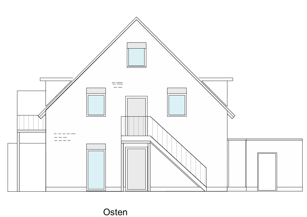

Ich erinnere mich an einen Beitrag, da hat einer so etwas hinbekommen. Da ging es doch um günstig bauen. Mit aussenliegenden Treppen für das OG.
Ich bitte mal @11ant um Hilfe.
