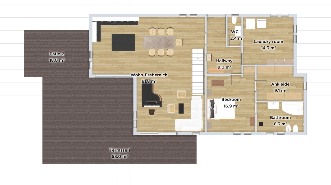

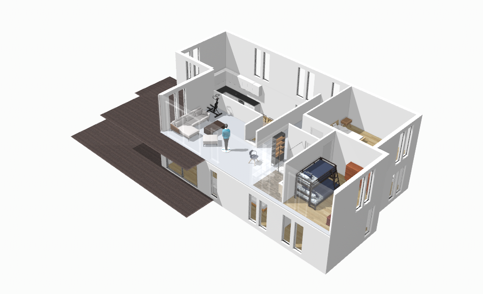

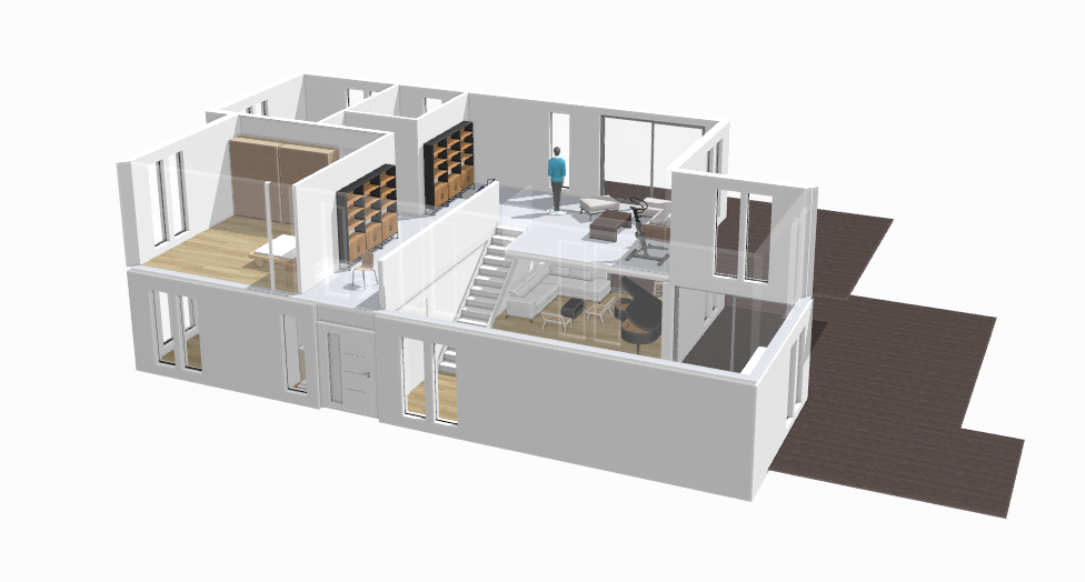

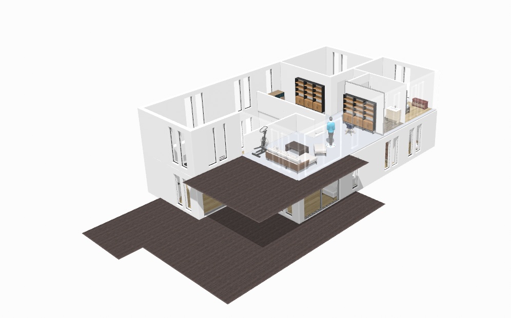

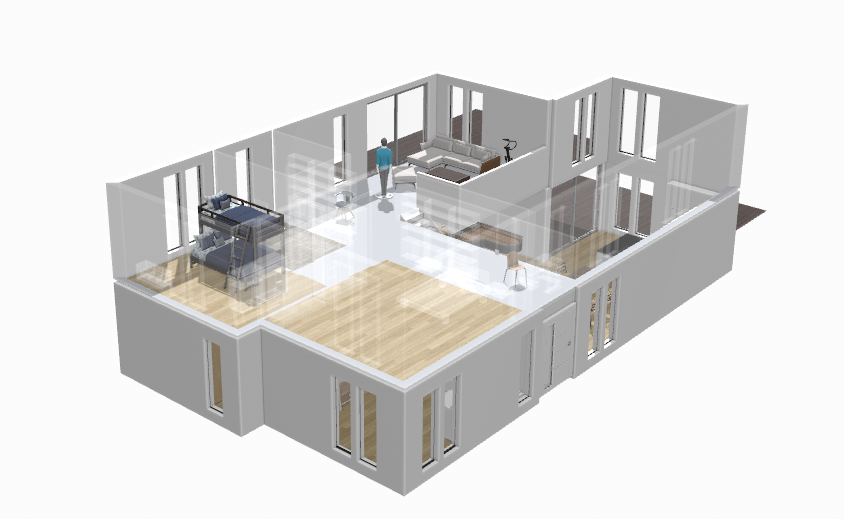

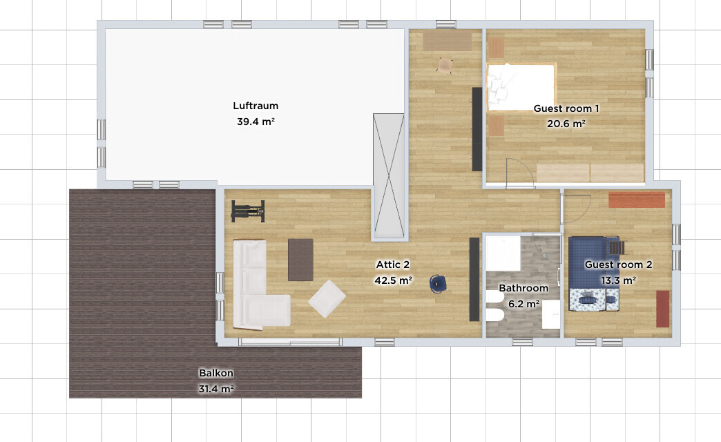

wir planen für unseren Ruhestand ein Ferienhaus in Oberitalien, in dem wir auch längere Zeit wohnen können und Kinder, Enkelkinder und Freude beherbergen können. Anhängend ein Designentwurf, den ich auf der Basis eines Architektenplans mit HomeByMe gezeichnet habe. Mich würden insbesondere Meiniungen zur Raumaufteilung und zu den Fenstern interessieren.

Ich frage mich, wofür die Wohngalerie oben sinnvoll sein soll. Wer soll denn da sitzen? Gäste sitzen doch wohl eher bei Euch. Und wenn Privatsphäre sein soll, dann ist der Luftraum wegen des Schalls nicht geeignet, weil man sich durch die Lautstärke stört. Auch private Unterhaltungen funktionieren nicht.
Ich würde auch hinsichtlich der Gästezimmer die Treppe nicht im Blickbereich der Sitzecke planen.
Ich würde zwei vernünftige Gästezimmer planen, jedes mit einem Doppelbett für zwei, wenn auch schmaler. Aber beide Zimmer mit je einem kleinen Duschbad. Ein Raum ggf mit Stockbett oder eben einem kleinen separaten Raum.
Schlafzimmer im EG würde ich nicht als Durchgangsraum machen. Bad an den Hauswirtschaftsraum, darunter Schlafzimmer, als Verbindung die Ankleide, sodass man auf kurzem Wege im Haus auch das Masterbad erreichen kann (Hauswirtschaftsraum dafür etwas schmaler).

Besser hättest Du den Architektenplan schlicht gezeigt statt ihn abzuzeichnen. Ich habe keine Schwierigkeiten, mir 2D selber in 3D umzudenken - aber Maßketten zu halluzinieren schon eher.

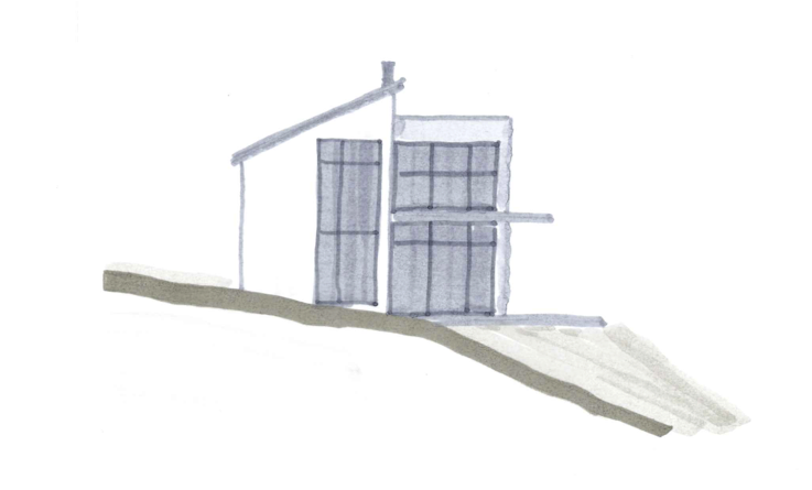

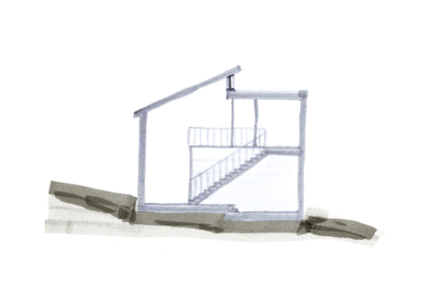

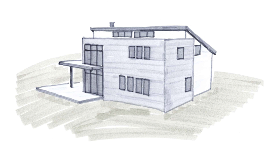

Danke 11ant. Das Projekt ist noch im Entwurfstadium. Vom Architekten habe ich Skizzen, die mir gut gefallen, aber noch ohne Bemaßungen. Ich hänge mal die Außenansichten vom Architekten an. Und danke ypg, das ist sehr hilfreich. Ich werde die Vorschläge versuchen in Ruhe nachvollziehen. Mir kommt die Galerie auch recht groß vor. Die Idee daran war, dass man sich aus dem Weg gehen kann, ohne sich in Zimmer verkriechen zu müssen.
Anhang anzeigen 82844 Anhang anzeigen 82845

Warum der Luftraum ausgerechnet über der Küche offen sein soll erschliesst sich mir nicht - da hört & riecht man ja alles besonders gut oben.
Die Einteilung der Räume finde ich auch nur bedingt geglückt. Das Küchen-L würde ich Spiegel, die Insel um 90° drehen und verlängern.
Das Piano entweder auf die Galerie, oder wenn Hauskonzerte geplant sind, dann doch planoben rechts vorsehen - es sollte nicht im sonnigen Bereich stehen.
