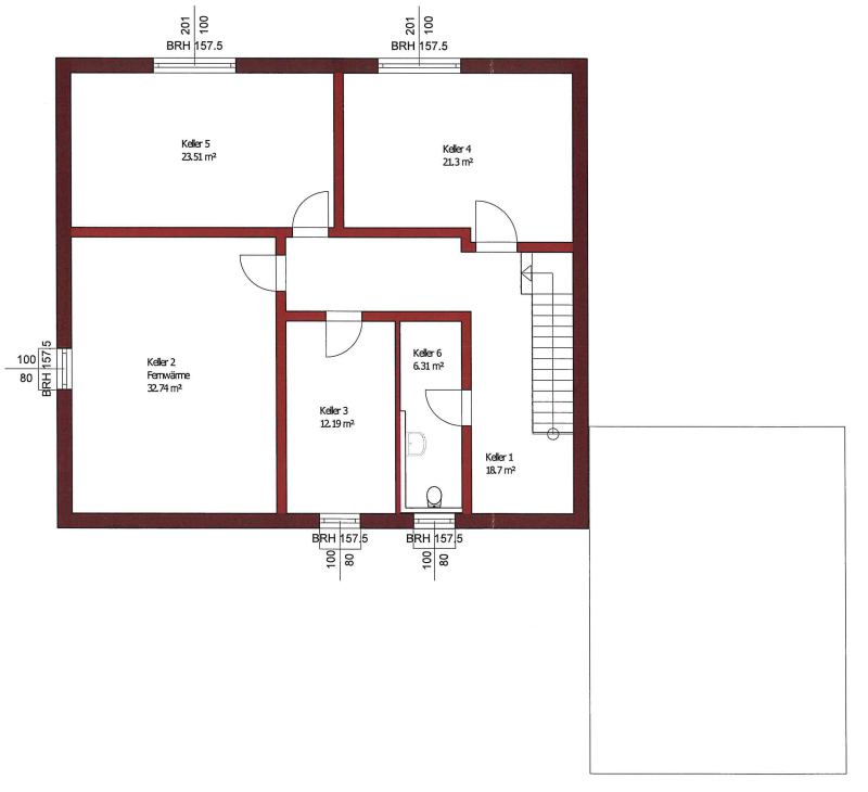

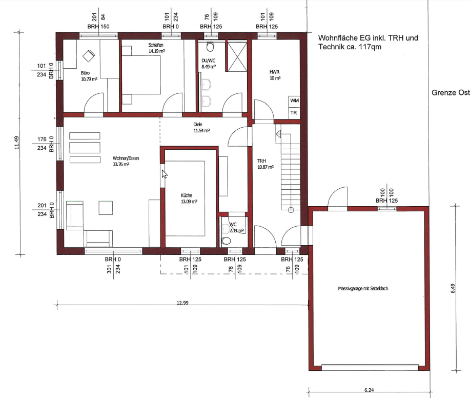

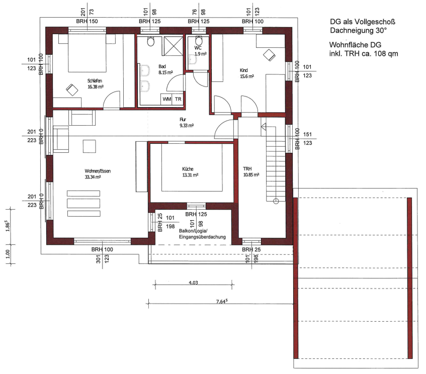

Hallo zusammen.
für mein geplantes Haus mit viel Eigenleistung möchte ich eine Gesamtkostenermittlung machen.
Die Kosten für Elektro und Heizung (Eigenleistung) habe ich grob, aber für die Gewerke, wo ich nicht wirklich mitarbeiten kann brauche ich noch ungefähre Preise, ein Gerüst habe ich und kann es auch fachgerecht aufstellen:
Es wird benötigt als Fremdleistung:
  1. Innenputz: Hier kann ich die Fläche leider schlecht errechnen
  2. Außenputz (Fläche geschätzt: Nord+Süd 13 x 5,2 x 2 = 135m², Ost+West 11,5 x 7 x 2 = 161m²) Gesamt 300m², Fenster sind jetzt nicht berücksichtigt in der Fläche, aber es kommen ja stattdessen die Fenster-Laibungen dazu.
  3. Estrich (Keller 113m², EG 117m², OG 108m²) Gesamt 338 m²
  4. Der Rohbau (mit Dachstuhl, ohne Fenster) kommt von einem GÜ und wird mit 300.000 Euro angeboten.
Die Bauleistungsbeschreibung habe ich mal grob zusammengefasst:
Baustelleneinrichtung mit WC usw. für die Zeit des Rohbaus
Erdarbeiten mit Keller und Rohrgrabenaushub Klasse 2-6, Aushub und seitlich lagern
Kanal 2m außerhalb des Gebäudes im Mischsystem bereitstellen, Anbindung an vorverlegtes Kanalnetz mache ich selbst
Bodenplatte mit Dämmung unterhalb 8cm
Kellerwände Beton mit Dämmung 120mm, Rohlichte Keller 237cm
Drainage mit Sickerpackung und zwei angeschlossenen Lichtschächten
Außenwände EG und OG mit Mineralwolle Poroton 36,5cm
EG und OG Rohlichte 2,64
Beton Decke EG-UG 20cm
Beton Decke EG-OG 22cm
Decke OG zur Bühne Holzbalkendecke
Dachkonstruktion Satteldach mit 30° DN ohne Kniestock inkl. Latten, Dacheindeckung mache ich selbst
2 Stahlbetontreppen von UG nach EG und vom EG und OG mit 1m Breite
Alle Innenwände gemauert je nach Statischen Erfordernissen
Fensteraussparungen außer die vom Keller mit Mauerwerks-Rollladenkasten, ohne Fenster und Rollladen (mache ich in Eigenleistung, Schwager ist Bauschreiner)
Planvorlageleistungen, Baugenehmigung und Bauleitung für den Rohbau
Garage wird mit genehmigt, und später ganz in Eigenleistung gebaut.

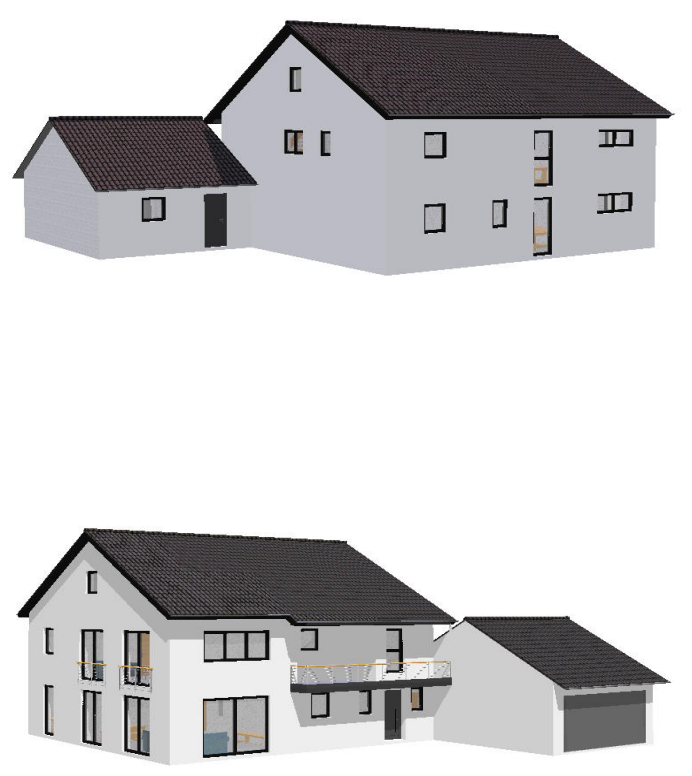

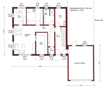

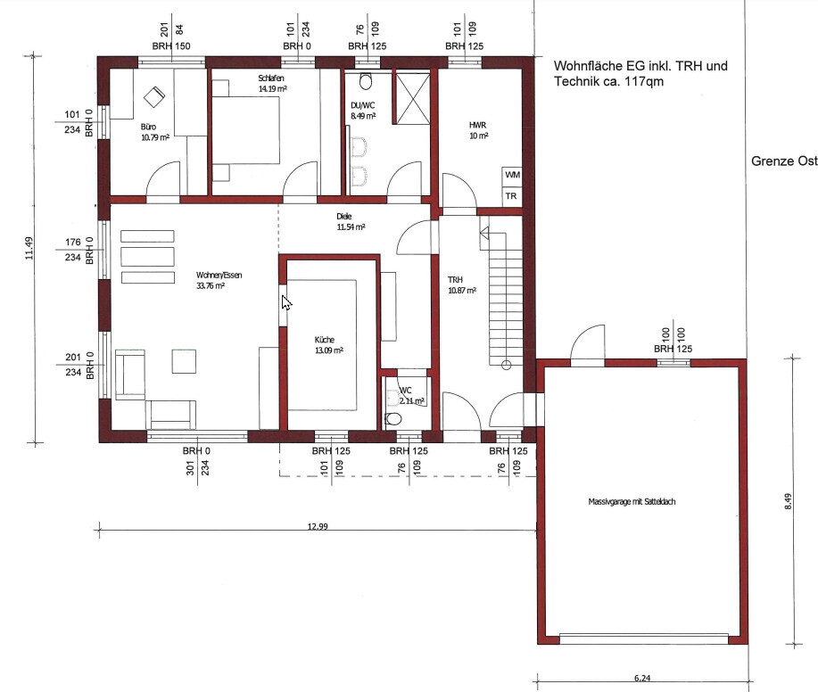

Anbei einige Bilder mit Skizzen zur Veranschaulichung
Findet ihr den Preis gerechtfertigt für den Rohbau?
Vielen Dank
Gruß Ralf
