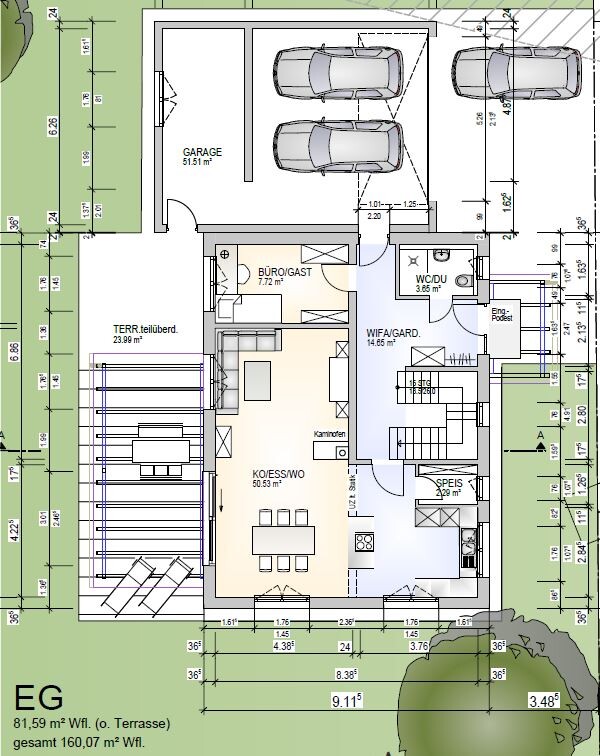

Standardentwurf vom Planer? In etwa plus geringfügige Änderungen durch uns
Entsprechende/Welche Wünsche wurden vom Architekten umgesetzt? Teilweise
Was macht ihn in Euren Augen besonders gut oder schlecht? siehe 130 Zeichen Zusammenfassung
keine Angabe
Grundsätzlich sind unsere Vorgaben umgesetzt, wie oben beschrieben sind wir uns unsicher, ob Wohn- und Esszimmer sowie das Büro ein paar m² mehr vertragen könnten, am besten natürlich durch sinnvolle Umplanungen. Die Treppe hätten wir gerne schmäler.
OG gefällt uns grundsätzlich ganz gut. Keller wurde noch nicht genau geplant, hier stellt sich aber die Frage, ob ein Außeneingang sinnvoll wäre.
Ansonsten sind wir für jegliche Ideen und Input super dankbar, weil wir recht unerfahren sind und die Experten hier doch schon einige tolle Ideen eingebracht haben.

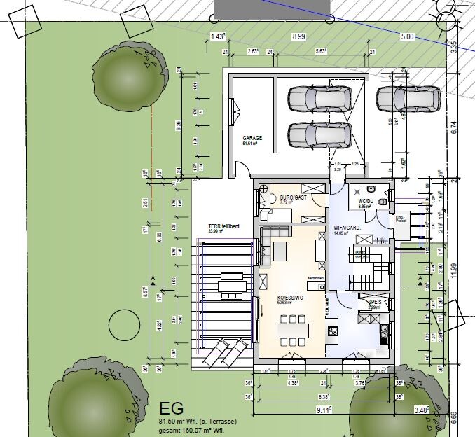

Größe des Grundstücks | 1700 m² |
Hang | ja, aber nur Gartenteil |
Grundflächenzahl | 160 m² (siehe Plan) |
Geschossflächenzahl | siehe Plan |
Baufenster, Baulinie und -grenze | siehe Plan |
Randbebauung | siehe Plan |
Anzahl Stellplatz auf Hof | 2 |
Geschossigkeit | KG, EG, OG |
Dachform | Satteldach |

Stilrichtung, Dachform, Gebäudetyp | Einfamilienhaus |
Keller, Geschosse | Keller ja, EG, OG |

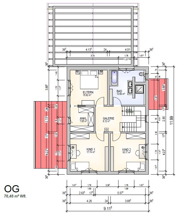

Anzahl der Personen, Alter | 2 Erwachsene (32+33), vor. 2 Kinder |
Büro: Familiennutzung oder Homeoffice? | HO |
Raumbedarf im EG, OG | Wohnbereich+Küche, Gäste-WC, Abstellraum, Büro, Schlafzimmer, Ankleide, 2xKinderzimmer, Bad |

Besonderes | Wir würden das Büro gerne ein wenig vergrößern, damit wir es später mal als Schlafzimmer nutzen können, wenn wir Eltern ebenerdig wohnen wollen |
Von wem stammt die Planung | Architekt |
Was gefällt besonders? Warum? | Das Grundstück an sich ist super idyllisch und die Terrasse bzw. der Wohn- Essbereich Richtung Natur ausgerichtet. |
Was gefällt nicht? Warum? | Büro evtl. zu klein. Unsicher, ob Wohn- Essbereich zu klein. (vielleicht kann man durch geschickte Optimierungen noch etwas rausholen) Bei der Küchenplanung sind wir noch unsicher, welche Küche sich hier am besten anbietet und wvl Platz benötigt wird. Treppe zu groß Keller bis dato noch nicht besprochen, aber grundsätzlich ohne Außeneingang geplant -> finde dieser wäre schon essentiell -> hier hätten wir gerne Meinungen aus dem Forum |
