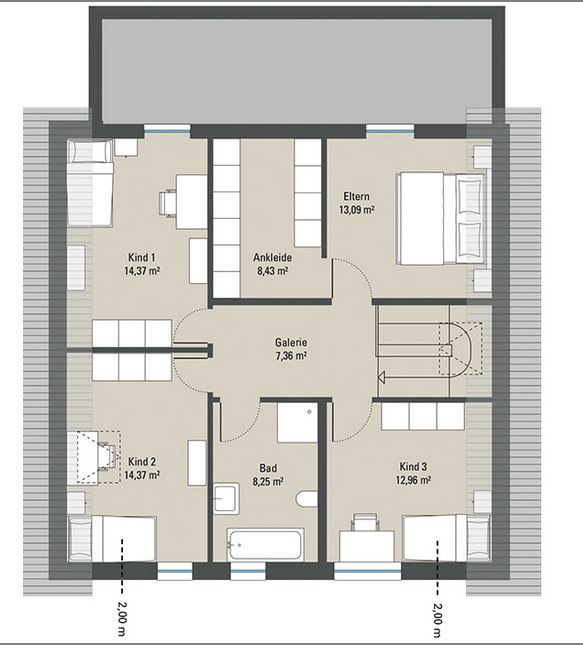

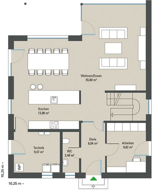

Wir haben bislang verschiedene Grundrisse von Massivhaus-GUs und Fertighaus-GUs gesichtet. Der Entwurf, der uns bislang am besten gefallen hat, ist die "Eibenallee" von Gussek Haus. Den bildlichen Auszug des Grundrisses von der Homepage hänge ich ebenfalls mit an und stelle diesen auch gerne zur Diskussion. Da hier aber wesentliche Angaben zu den Maßen fehlen, hat dieser nur bedingt Aussagekraft.
Was gefällt besonders? Warum?:
- Sehr großzügiger Wohn-Essbereich, Erkerelement zum Garten, Abstell-/Technikraum hinter der Küche, Podesttreppe, Büro im EG, Schlafzimmer mit großzügiger Ankleide, zwei gleichgroße Kinderzimmer.
Was gefällt nicht? Warum?

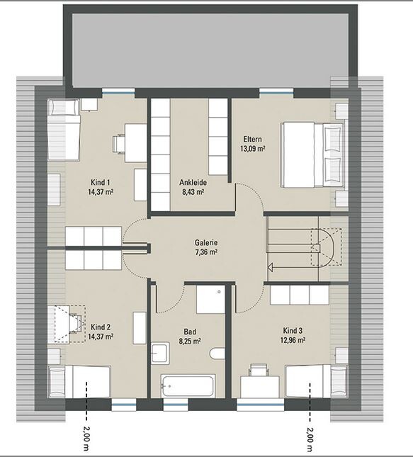

Direkter Zugang zum Technikraum von der Diele fehlt. Wir hätten gerne eine anschließende Wäschekammer an das Familienbad im OG für Waschmaschine und Trockner.

Ich finde auch, dass es ein schöner Hausentwurf ist. Man sollte nur bedenken, dass hier der Fokus zur Offenheit und Großzügigkeit des Allraumes ist. Für einen 4-Personenhaushalt finde ich die Abstellfläche zu wenig.
Garderobe müsste ua noch erfunden werden.
10,25 als Außenmaß reicht zumindest, dass es auf so ein schmales Ding an Grundstück (leider ohne Maßangaben) es knapp in der Tiefe werden könnte. Das Grundstück ist schon etwas speziell…
2 Zugänge zu dem kleinen TK wären einer zu viel.
Das Bad ist schon mit seinen 8,x sehr übersichtlich. Einen Hauswirtschaftsraum sehe ich da von der Hausgröße nicht. Der Entwurf punktet mit einigen Elementen, die Fläche verbrauchen.

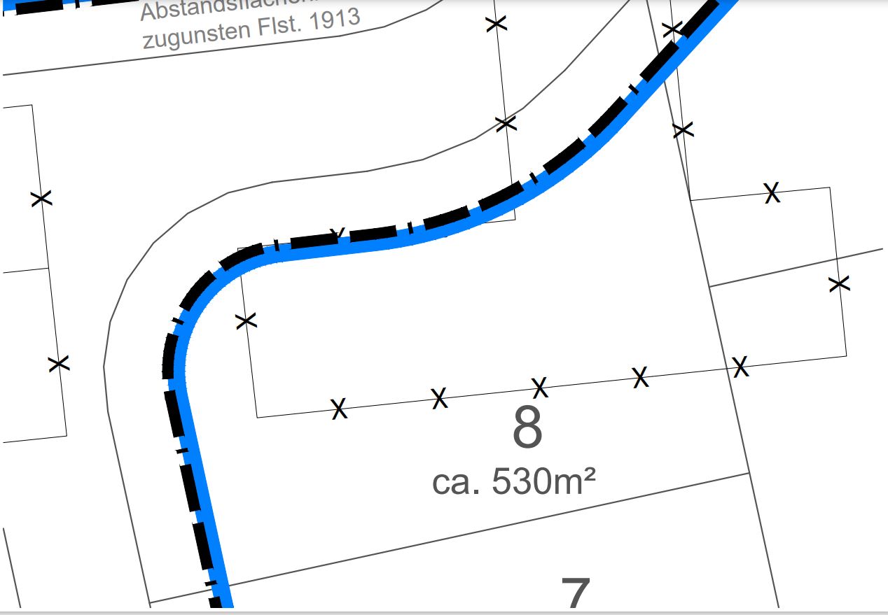

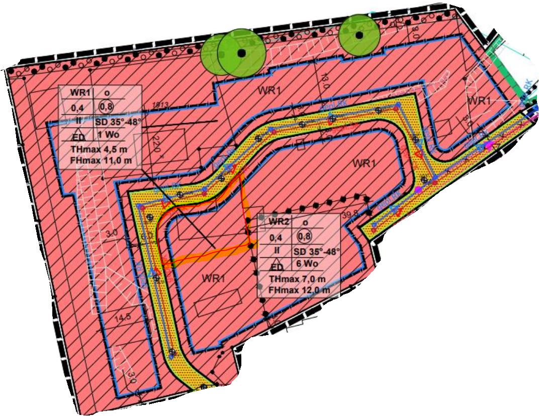

Nehmt mal Eure Maße des Grundstücks und zeichnet alles Nötige ein - Häuser kann man schablonieren, ggf den Eingang nach vorn nehmen, das spart im Osten Fläche
Da die Flurstücke noch nicht bei TIM oder BORIS eingetragen sind, kann ich leider nicht mit einem größeren räumlichen Überblick dienen.
Sie sind wohl noch nicht neu vermessen, aber offensichtlich bereits bebaut (gewesen).

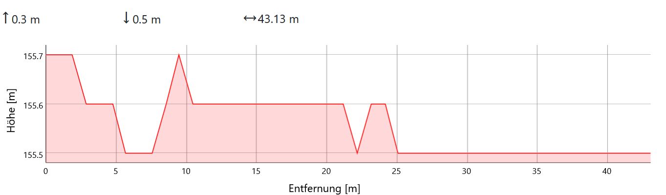

Die Keller-Frage muß keine private Entscheidung sein, ich sehe im Bebauungsplan Anfangsverdachtspunkte für ein unebenes Gelände. Die Bauweisenentscheidung empfehle ich stets bis in die Teigruhephase offen zu halten. Kamin im Effizienzhaus 40 vergiß.
Da hier aber wesentliche Angaben zu den Maßen fehlen, hat dieser nur bedingt Aussagekraft. [...] Direkter Zugang zum Technikraum von der Diele fehlt. Wir hätten gerne eine anschließende Wäschekammer an das Familienbad im OG für Waschmaschine und Trockner. [...]

Die Darstellung ist insofern aussagekräftig, wie sie a) Außenmaße enthält und damit die Einfügbarkeit in das Baufenster prüfbar macht und b) davon ausgegangen werden darf, daß ein Musterhaus auch funktioniert. Diese Garantie stirbt allerdings in dem Moment, in dem man die Aufteilung des Hauses wesentlich verändert. Laßt never ever niemals nie nicht von einem GU-Zeichenknecht einen funktionierenden Entwurf wie hier beschrieben "anpassen"; das gilt doppelt für einen fremden Entwurf und sogar dreifach, wenn dieser auch noch "transgen" ist, also ein Holzer-Entwurf mit einem Steiner gebaut werden soll oder umgekehrt. Ein Gussek Haus mit einem Stein-GU nachzubauen, ist sehr entschieden nicht empfehlenswert - mit einem Viebrockhaus ginge das schon besser, aber auch nur bedingt überzeugend. Wenn Ihr eine leider nur vermeintlich einfache Transition von einem GU-Zeichenknecht oder -Vertragsarchitekten machen laßt, wird sich das in Engstellen und in in Trockenbauwarzen eingekastelten Verrohrungen rächen. Katalogentwürfe übernimmt man entweder mit nur sehr geringen Variationen, oder man plant konsequent "frisch" individuell. Selbst 1:1 übernommen plant man kein Meier-Haus mit Müller-Bau. Von Mercedes läßt man sich ja auch keinen 5er oder A6 bauen, sondern nimmt deren E-Klasse.

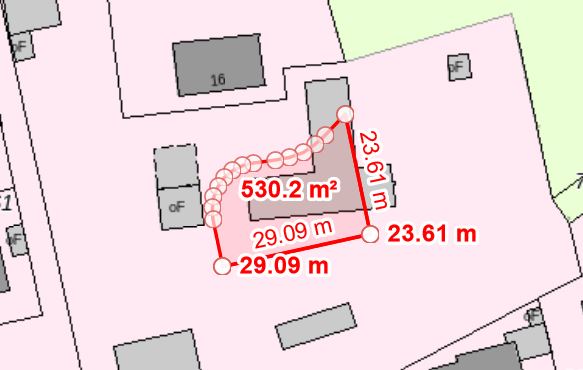

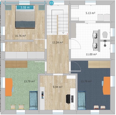

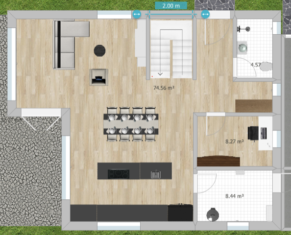

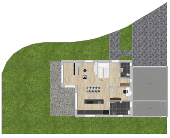

Ich habe Eure Hinweise zum Anlass genommen, auch selber mal an einem Grundriss zu tüfteln. Ich habe die Außenmaße von dem o.g. Entwurf herangezogen, um unsere Vorstellungen grobschlägig umzusetzen und insbesondere auch, um einen besseren Eindruck von den Bebauungsmöglichkeiten zu bekommen. Den teile ich gerne mit euch, wobei hier die Maße fehlen und wahrscheinlich unzählige Planungsfehler drin stecken. Wie ich die vrstl. Kniestockhöhen berücksichtige, ist mir auch noch nicht ganz klar. Letztendlich hat es uns darin eher bestärkt zum Architekten zu gehen.

Danke für deine Eingangsfrage und die Hinweise! Deine Frage hat uns dazu bewegt sich nochmal kritischer mit dem o.g. Entwurf zu beschäftigen, dabei sind wir zu der Erkenntnis gekommen, dass wir einige Anpassungen vornehmen müssten, um unseren Platzbedürfnissen gerecht zu werden. Einen weiteren Zugang zum TK sehe ich auch nicht mehr. Das Familienbad im OG halte ich ebenfalls für zu klein. Tendenz geht zum 4-Personenhaushalt, derart soll geplant werden. Den Hinweis mit dem Eingang zum Norden hin finde ich gut. Die Idee des Dachausbaus finde ich ebenfalls gut.
Die Bemaßung des Grundstücks, zumindest die südliche und östliche Grenze, habe ich dem neuen Anhang (Planungsgrundstück) beigefügt. Zusätzlich habe ich einen Entwurf mit RoomSketcher erstellt, um erst einmal einen besseren Eindruck für die Maße des Grundstücks zu bekommen.

So ist es. Unser Grundstück war mit einer Scheune bebaut. Die Anfangsverdachtspunkte zur Unebenheit des Geländes kann ich bestätigen, wobei unser Grundstück weitestgehend eben ist. Zumindest, wenn ich die Höhen über TIM ziehe und auch nach Rücksprache mit dem vermittelnden Architekten. Zur NÖ-Straßenseite werden wir wohl etwas Gefälle haben (ca. 0,6m), zur NW-SW (ca. 0,4m-1,0m). Die Nachbargrundstücke im Osten und Süden sind niveaugleich. Auch dir gilt unser Dank für deine Ausführungen, die uns darin bestärkt haben zunächst den Weg zum Architekten zu gehen. Deine Hinweise und dein Blog sind wirklich klasse und erst recht eine gute Handreichung für uns als Anfänger.
