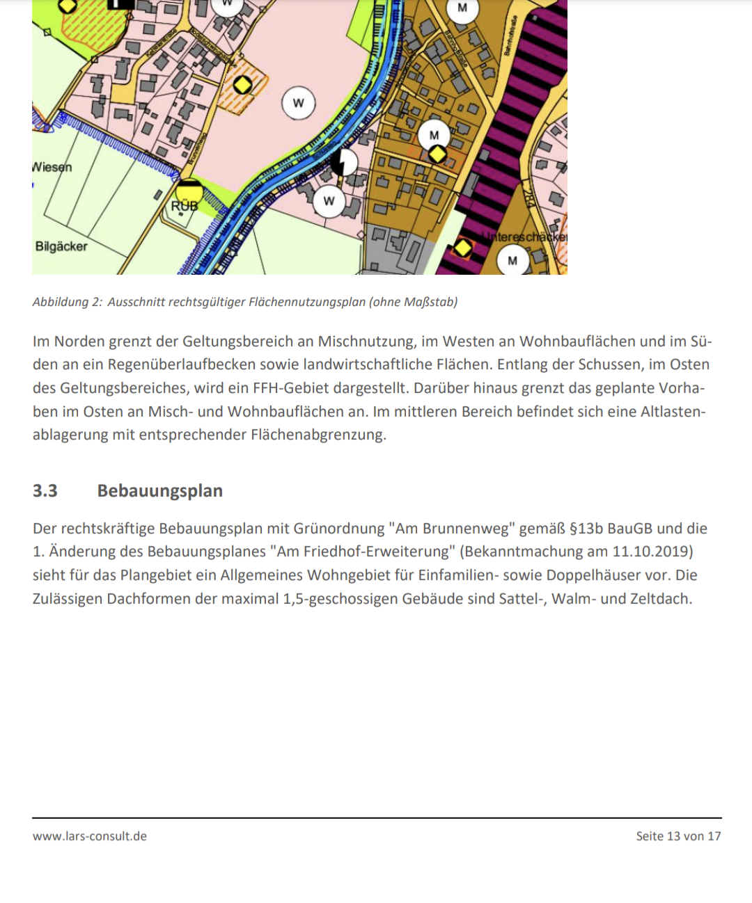

Dort wird unter dem Punkt Energieversorgung die Fernwärme empfohlen, ist das ein muss? Gleichzeitig wird aufgrund von Wasserquellen die Erdwärmesonden verboten. Wäre dann eine Wärmepumpe verboten ?
Welche Möglichkeiten hätten wir was Energie betrifft?
Und in der letzten Änderung "Am Brunnenweg" wird auf Seite 13 "Bebauungsplan" von maximal 1,5 geschossigen Gebäuden gesprochen. Sind dann zwei Vollwertige Geschosse nicht möglich?

Ich lese nur unter 9.5 "Wärmeversorgung" (S. 54) von Biogas, und keine Angaben zur Geschossigkeit, sondern eine Wandhöhe von max. 6,0 und eine Firsthöhe von max. 8,5 Metern mit Dachneigungen von 18 bis 32° - also eher geradezu "stadtvilla"typische Werte.

Mich hat dieser Punkt mit der Angabe 1,5 Geschosse irritiert
Ausschnitt eines Flächennutzungsplans: farbige Gebiete, Fluss, Straßen und Symbole.
