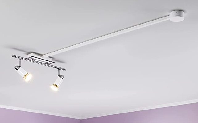

wir müssen unsere Lampe über dem Esstisch verschieben.
Wie kann man das Kabel von der Lampe so verstecken dass man das hinterher nicht mehr sehen kann?
bzw wie kann man das Kabel so gut es geht verstecken sodass man auf eine Affenschaukel (oder wie man das nennt) verzichten kann?
sodass es optisch gut aussehen wird?
kati1337
kati1337
Es gibt solche kleinen Kunststoff-Kabeltunnel die dann an der Decke langlaufen. Die sind eher unauffällig wenn Decke und Tunnel weiß sind.
Bei abgehängten Decken ist es auch weniger ein Problem das Kabel zu verschieben, aber bei Betondecken bleibt dir vermutlich nur sowas.
