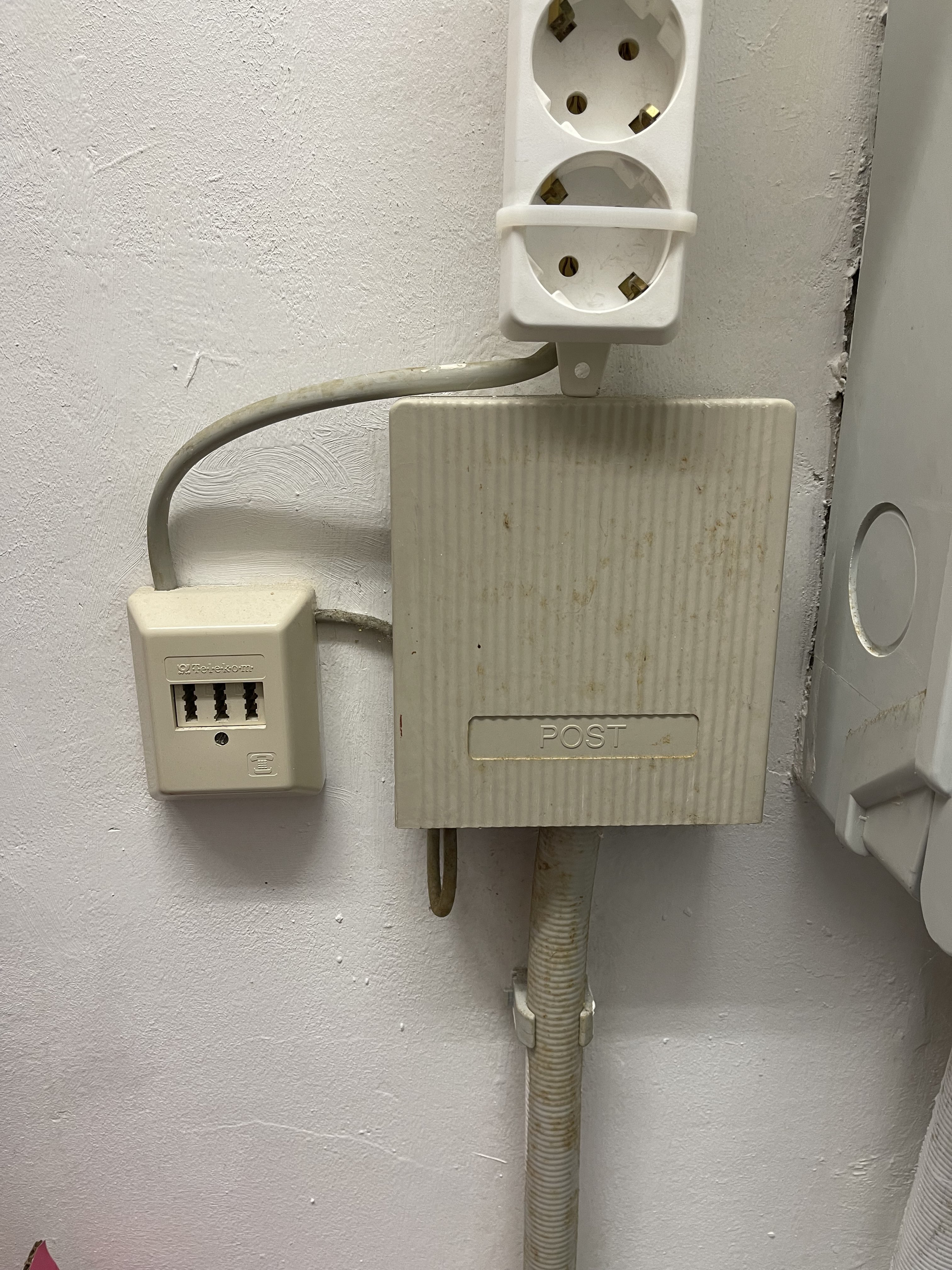

Hier ein Foto vom Hausanschluss:
Weiße Doppelsteckdose an der Wand über einer beige Post-Box, mit sichtbarer Kabelführung unten.
Primitiv, aber funktional. Oben im Wohnzimmer ist nochmal eine TAE wo der Router und Telefon dranhängen.
Ich habe mir die HausFront mal genauer angesehen. Problemematisch wird die Kabelführung, da das Vordach und Fenster im Weg sind.
