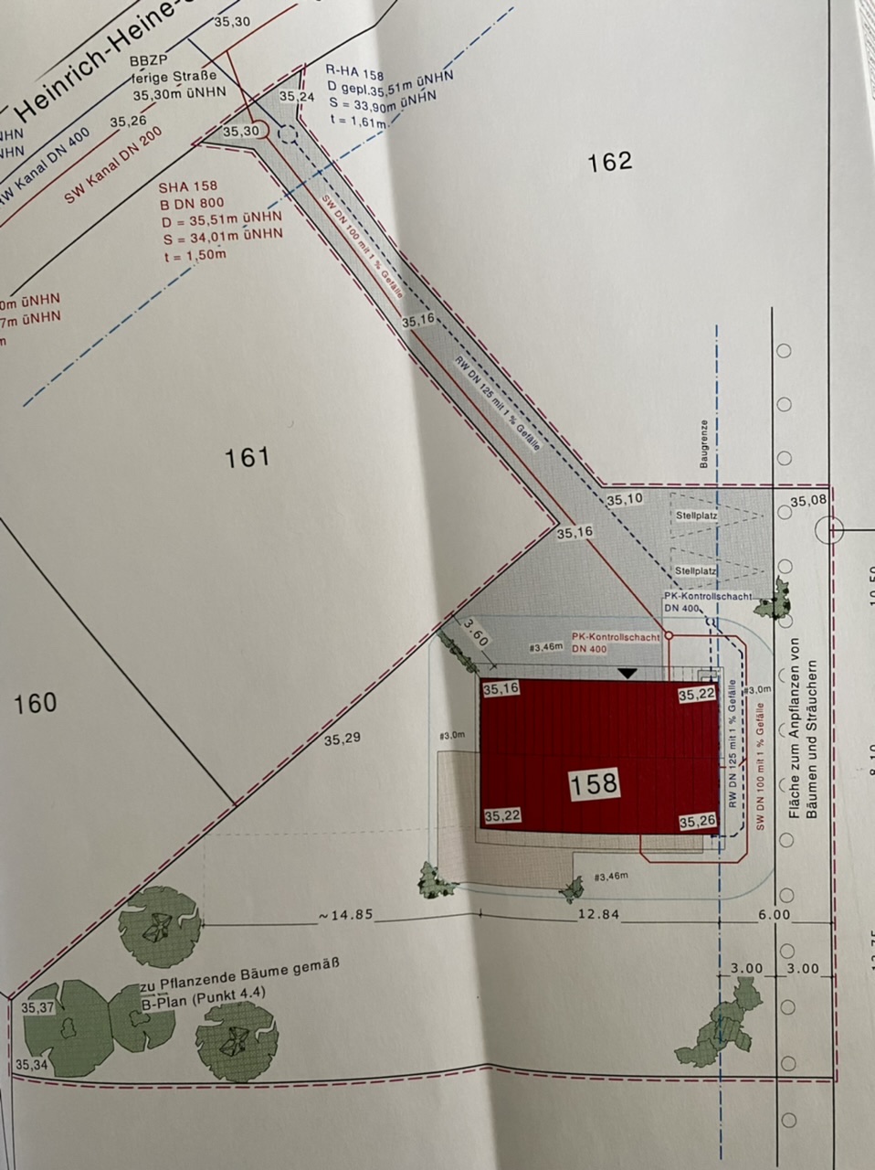

Der Bauantrag enthielt somit nur (die vorgeschriebenen) zwei Stellplätze. Wie aus der angefügten Zeichnung (Norden oben) ersichtlich, weist unser Grundstück im Osten eine Baugrenze auf (6m zur Grundstücksgrenze); das Grundstück grenzt hier an Altbestand (Wohngebiet) an.
Die Stellplätze liegen wie dargestellt teilweise außerhalb dieser Baugrenze. Dieses war kein Problem und die Baugenehmigung wurde erteilt (Grundflächenzahl wurde natürlich eingehalten).

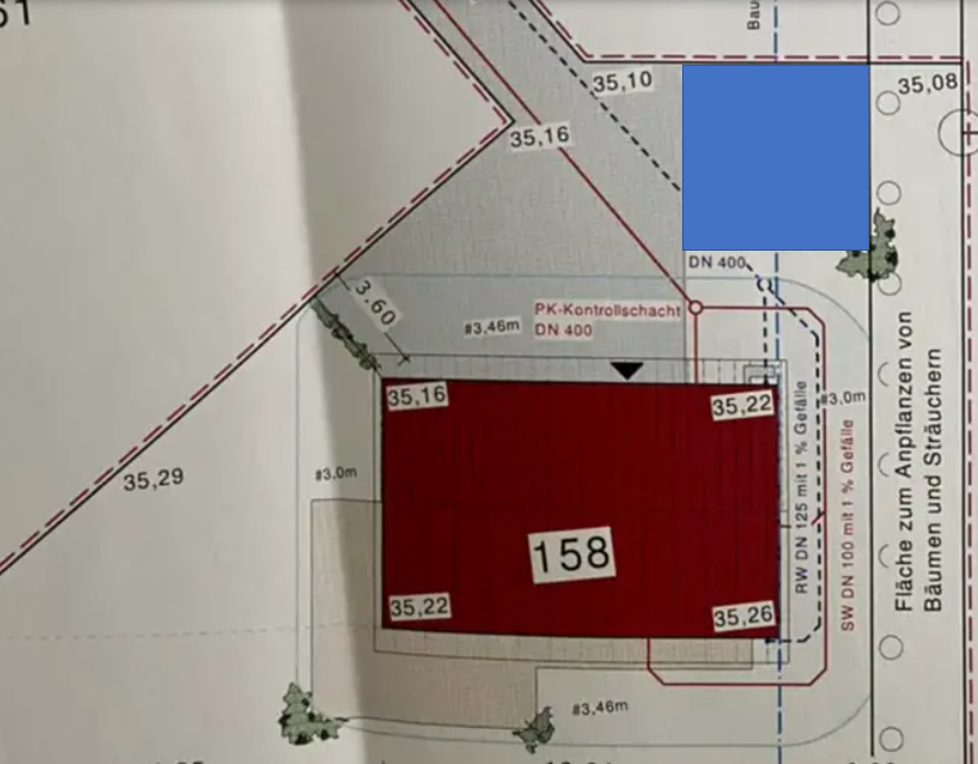

Nun habe ich beim Bauamt informell angefragt, ob wir die Stellplätze entsprechend mittels Doppelcarport überdachen können. Im Bebauungsplan habe ich folgenden Passus ausmachen können (habe den Bebauungsplan in Teilen angehängt, dieser lässt sich aber auch unter den Stichworten „Bebauungsplan Heiddorn, Sittensen“ ergooglen):

Die zuständige Mitarbeiterin hat zunächst kein Problem mit dem geplanten Carport gesehen, nach Rücksprache mit ihrer Vorgesetzten musste sie mir allerdings mitteilen, dass der Carport definitiv so nicht zulässig sei und die Baugrenze berücksichtigt werden müsse. Ggf. könne man ein Gesuch um Befreiung einreichen, allerdings mit ungewissem Ausgang.
Meine grundsätzliche Frage (als absoluter Laie): beziehen sich Baugrenzen grundsätzlich auch auf Garagen und Nebengebäude? Und konkret: wie ist ggf. der Passus im Bebauungsplan hinsichtlich straßenseitiger Baugrenze im vorliegenden Fall zu interpretieren (da ja die relevante Baugrenze nicht straßenseitig liegt).

Sehe ich das richtig? Da gibt es doch keine Straßenseitige Baugrenze.
Du must natürlich die 3 m Grünstreifen einhalten.

Dann machst den CP 5,5m * 5,45m

Ich sehe jetzt auch keine für Euch relevante strassenseitige Baugrenze. Die ist weiter oben an der Heinrich-Heine-Str. und betrifft mM Euren Carport nicht.
Hat der Nachbar schon gebaut?
Genau das ist der Punkt, an dem ich auch hänge. So wie ich den Passus im Bebauungsplan verstehe, bezieht er sich auf die „vordere“ Baugrenze zur Heinrich-Heine-Straße; die hintere Baugrenze im Osten ist ja mitnichten straßenseitig… Daher meine Frage hier - schon mal gut zu sehen, dass ich mit meinem Verständnis nicht alleine bin
