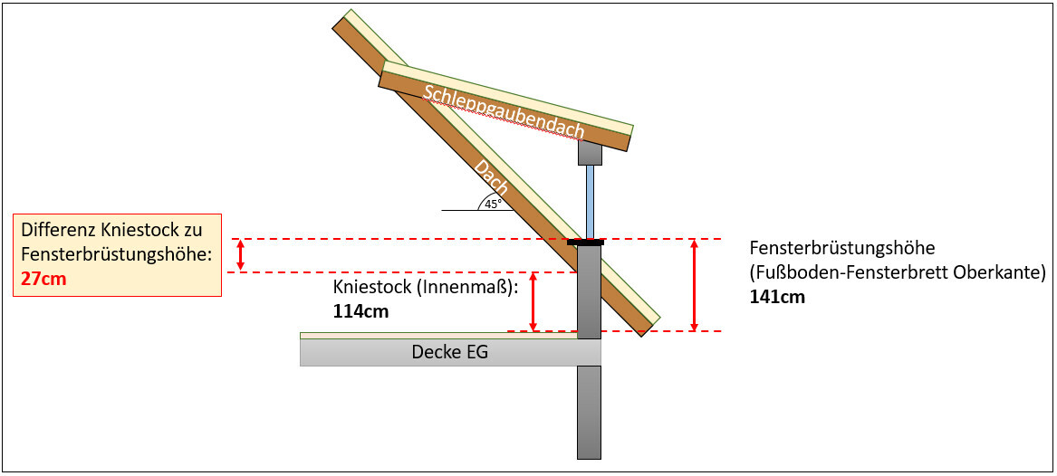

Ich wollte das ganze etwas besser verstehen und habe in unserer jetzigen Mietwohnung mit Schleppdachgaube mal nachgemessen:
Ich kenne die Dicke der Mietwohnungs-Dachdämmung nicht, gehe aber jetzt einfach mal von "aktuellem Standard" aus (Baujahr 2019).
Das Fensterbrett in der Gaube liegt ca. 27cm höher als der Kniestock, jeweils von innen ab Fußboden gemessen.
Kann davon ausgegangen werden, dass bei einem niedrigeren Kniestock, die Brüstungshöhe linear ebenfalls um den gleichen Betrag reduziert werden kann?
Sprich: Erhalte ich bei einem Kniestock von bspw. 90cm eine Fensterbretthöhe von ~117cm?

Das Konstrukt in Deiner Abbildung ist keine Schleppgaube, sondern ein Schleppzwerchhaus.
Bei gleicher Dachneigung und gleicher Wandstärke wäre dem so.

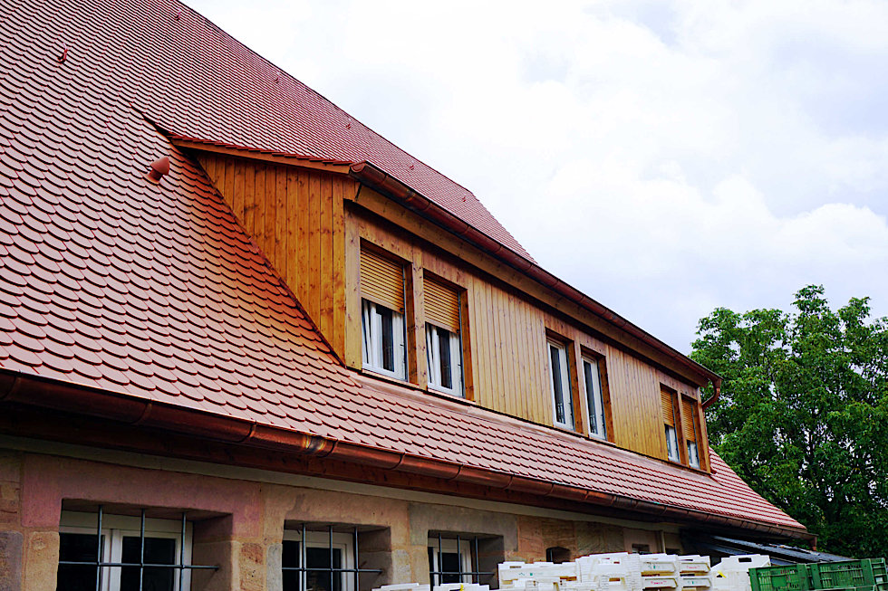

Es ist in meiner Zeichnung nicht eindeutig dargestellt, aber unterhalb der Gaube verlaufen noch 1-2 Reihen Dachziegel. Auf der Traufseite ist die Dachrinne somit durchgängig. Spricht man in diesem Fall trotzdem von einem Zwerchhaus statt von einer "echten" Gaube?
Optisch stelle ich mir das in etwa so vor:
hanghaus2023
Ich habe Kniestock 86 cm und Fensterbrett auf 104 cm Allerdings nur zwischen den Sparren Dämmung. Basis ist der Fertigfußboden. Wir hatten laut Bebauungsplan 1m Kniestock vom Rohbaufußboden. Da Dein Dach mMn dicker erscheint sollte Dein Kniestock etwas kleiner sein. 75 cm dann hast vermutlich die 1 m Fensterbretthöhe. Man kann aber auch mit einer Verblechung eine Dachziegelreihe tiefer gehen.
Doch, es ist sowohl in der Zeichnung als auch im Bild eindeutig zu sehen, daß es sich bei dem "Dach" talseits der vermeintlichen Gaube lediglich um einen Dachüberstand handelt. Zwerchhaus und Gaube unterscheiden sich nur "genetisch", d.h. zu welcher Gattung ein solcher Dachaufbau gehört, ist von der Konstruktion abhängig: eine Gaube sitzt stets auf einem Drempel, einer Mittelpfette oder anderweitig bergseits des Drempels; während ein Zwerchhaus - ob nun mit Zierschürzchen oder ohne - stets aus einem Kniestock emporwächst. Ich habe das "Baubegriffe-Glossar" / "Bau-Wörterbuch" bereits heute früh entsprechend ergänzt.
Die Verblechung wäre dann eine Verlängerung der außenliegenden Fensterbank, wenn ich dich richtig verstehe? Dann könnte man das Fenster tiefer ansetzen. Der Blick aus dem Gaubenfenster nach schrägunten wird dadurch wahrscheinlich nicht unbedingt erleichtert, aber das ist sicher eine Option, falls man nochmal ein paar Zentimeter rauskitzeln möchte/muss.
