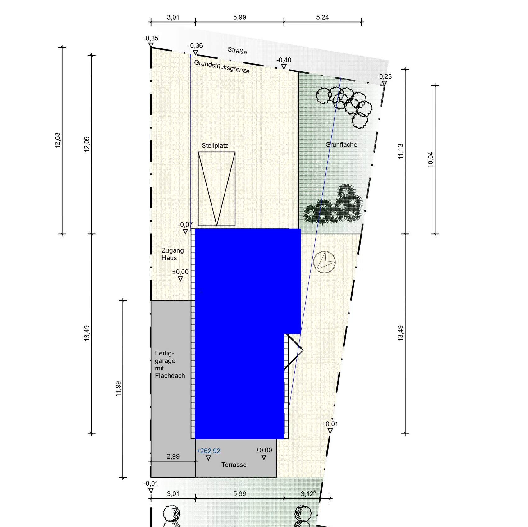

Grundriss Einfamilienhaus auf schmalem Grundstück mit ca. 120 m²
4,40 Stern(e) 7 Votes
Bauherren AD
Größe des Grundstücks: 958,0 m²
Hang: nein
Grundflächenzahl: -
Geschossflächenzahl: 0,7
Baufenster, Baulinie und -grenze: komplett mit Drehung ausgenutzt; Baufenster (vorne: 8,24 | hinten: 5,94 m | Länge: 14,50 m)
Randbebauung: nein
Anzahl Stellplatz: 3
Dachform: Satteldach
Stilrichtung: -
Ausrichtung: Nordwest
Maximale Höhen/Begrenzungen: keine
weitere Vorgaben --> Entwurf wurde mit Bauamt abgesprochen und angepasst; Abweichungen Garage über hintere Baugrenze (Voschlag Bauamt) und nicht auf Baulinie bauen Drehung Richtung Süden) sind mölich
Stilrichtung, Dachform, Gebäudetyp: Satteldach, Einfamilienhaus
Keller, Geschosse: keine Keller, 2 Vollgeschosse + DG
Anzahl der Personen, Alter: 2 (33Jahre, 26 Jahre); zwei Kinder geplant

Türeingang seitlich, da ansonsten Diele zu schmal. Garage im Nordbereich, wo keine Sonne hinkommt. Erker für Sonne aus mehreren Richtungen, da Nachbarhäuser nur 2m Grenzabtand. Haustechnikaum tlw. als Garderobe noch verwendbar, falls Platz übrig.

Interessantes Projekt. Was ich noch nicht verstehe:
Wieso beginnt Ihr so weit hinten mit dem Haus, wo doch vorn das Grundstück mehr Hausbreite zulassen würde? Sind 10m Abstand zur Straße Pflicht?
Bauherren AD
Die Bauline beginnt leider erst dort, wo auch die anderen Häuser beginnen, deshalb ist das leider nicht möglich. Die vordere Ecke liegt quasi auf der Baulinie.

warum sind die Wände 42cm dick,
bei dünneren Wänden gewinnt ihr innen mehr Platz?
Ich würde da auf 36 oder 30cm gehen, also minimieren auf das notwendige.
Kann das Haus nicht schief sein, also vorne breiter als hinten?
Das würde aber den Südsonneneinfall verschlechtern, kann man ganz gut am Lageplan erkennen.
Solange noch keine Kinder da sind, werden ja sicherlich die Kinderzimmer als Büro genutzt. Wie weit soll denn der DG-Ausbau bereits erfolgen? Das sind übrigens 2 schöne Räume.
EG ... Die Küche wird leider nicht sehr groß, da sollte man definitiv den Raum unter der Treppe noch mit erschließen als Vorratskammer, denn sonst wird der Hauswirtschaftsraum auch überlastet. Evtl. auch den ansteigenden Raum mit Auszügen und dann im höchsten Bereich z. B. TK-Schrank auslagern oder ähnliches.
Ich würde im Wohnbereich wohl auch im WZ-Teil noch ein weiteres Fenster in der planrechten Wand setzen.

Ich würde hier auch von der Rechteckform abweichen. Vielleicht nicht gleich schräg - das ist meist sehr teuer. Aber vorn kann man auf etwa 7m Breite kommen, das macht schon was aus. Etwa so:
Grundstücksplan: blaues Gebäudeteil, Garage, Stellplatz, Terrasse und Grünfläche mit Bäumen
12m Garagenrandbebauung wäre ziemlich außergewöhnlich. Üblich sind maximal 9m. Die 2 Autos hintereinander fände ich sowieso äußerst unpraktisch. Der Stellplatz vorn ist doch gut. Wieso nicht 2 nebeneinander?
Angesichts der Nähe zu den Nachbarn halte ich die Sonnen-Ecke für Schnickschnack. Plant lieber großflächige breite Fenster + Terrassentüren und holt so das indirekte Licht ins Haus.
