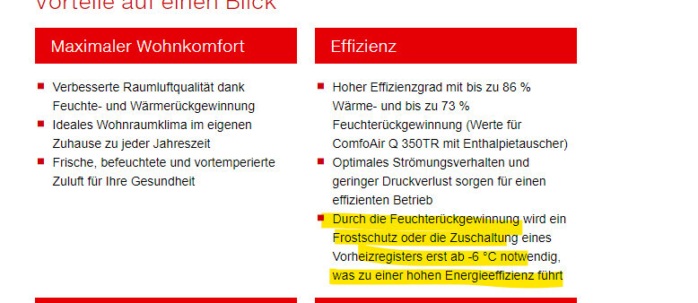

Mal ehrlich, was erzählt du da für einen Stuss? Normale WTs müssen ab 0 Grad Frostschutzfunktionen zuschalten (in Form von Vorheizregister oder Beimengung von AT) - EWTs erst ab -6 bis -7° C AT. Das ist Fakt. Ich weiß nicht was du dir da zusammenfantasierst, aber auf Fakten beruht es nicht. Hast du einen normalen WT, den du dir schön reden musst? Ich würde an deiner Stelle mal die Luft anhalten, mich belesen und dann zurückkommen.
EWTs sind auch effizienter als normale WTs, da die Verdampfungsenergie im Haus gehalten wird. Sonst muss man per Befeuchter oder Pflanzen die Energie teuer neu dem Raum entziehenn.
So Zehnder:
Zwei Spalten zeigen Vorteile: Maximaler Wohnkomfort und Effizienz mit aufgezählten Merkmalen.

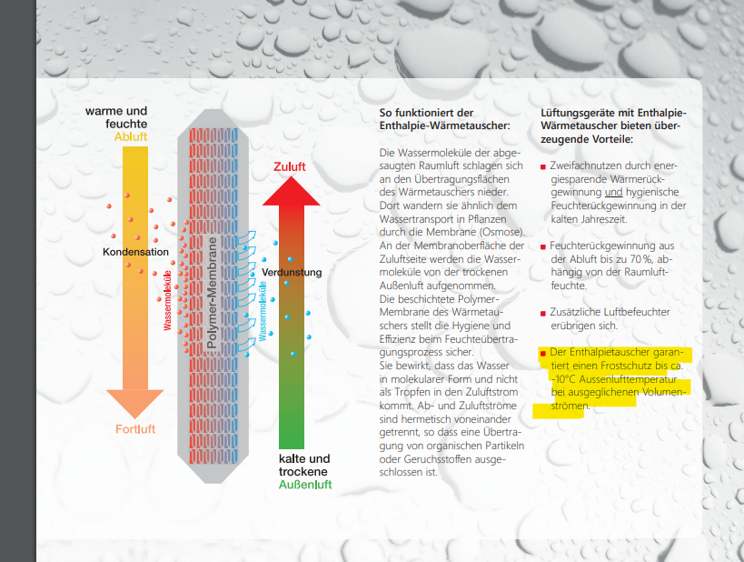

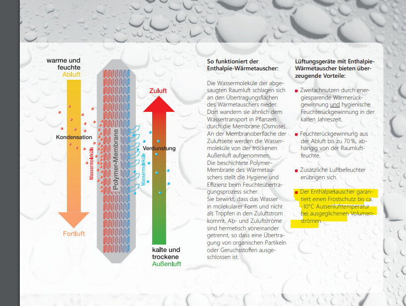

Und Helios:
Infografik: Enthalpie-Wärmetauscher zeigt Fortluft, Zuluft und Außenluft, Frostschutz bis -10 °C.

So Zehnder:
Und Helios:

Du kannst hier nicht einfach Unwahrheiten verbreiten. Das widerspricht der Physik - es ist physikalisch ganz einfach erklärbar wieso EWT Vorteile bei kalten ATs haben. Das ist kein Marketing Gag der Hersteller.

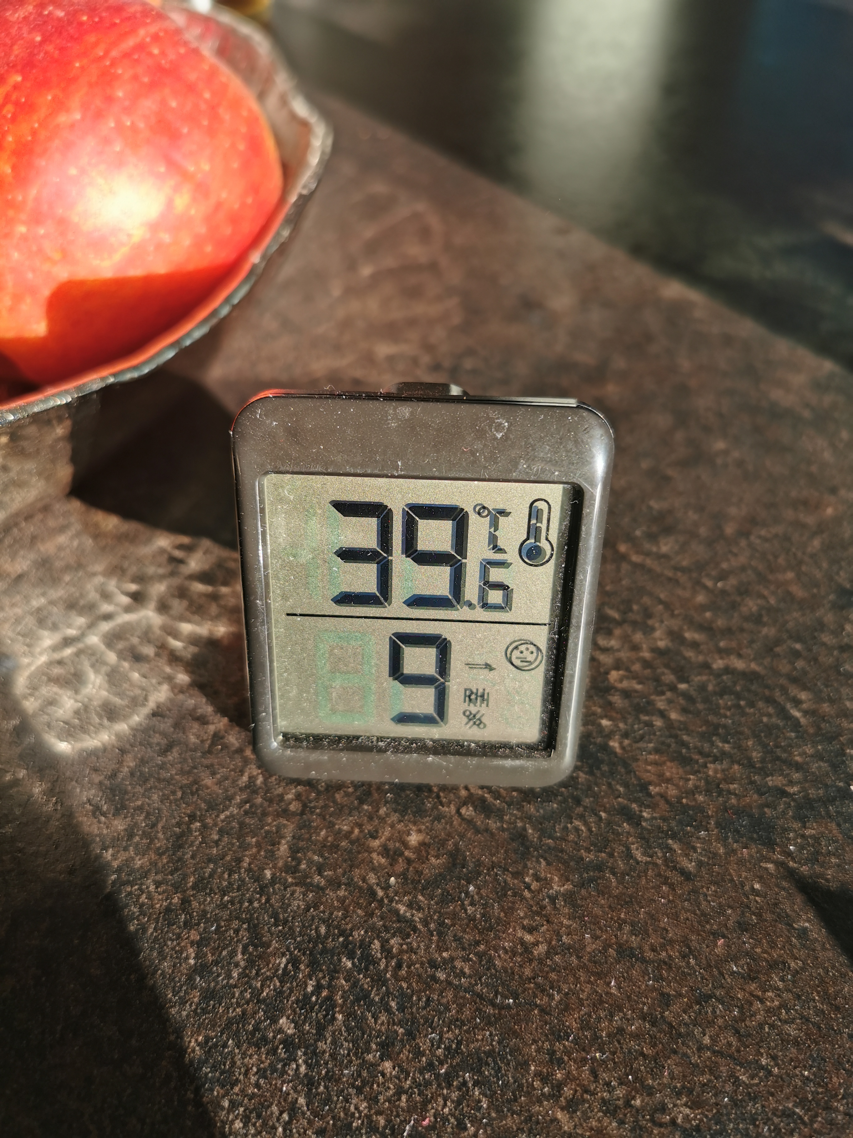

Wir haben nun eine EWT bestellt, Lieferzeitpunkt offen. 9% war dann der ausschlaggebende Grund... Hygrometer stand zwar in der Sonne, aber trotzdem. Es ist überall noch so trocken (20% - max. 30%) trotz Sommer & schwülem Wetter.
Kleines digitales Thermo-Hygro-Messgeraet auf dunkler Küchenarbeitsplatte neben einem Apfel
