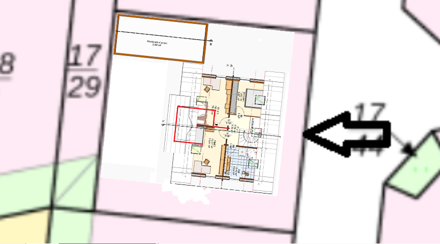

Das kann ich mir gerade im Kopf nicht vorstellen, was Du genau drehen möchtest… Kannst Du versuchen, das nochmal genauer zu erklären?
Im Rahmen des honorarfrei treibbaren Aufwandes: siehe Skizze (maßstäbliche Einpassung nicht en Detail geprüft). Da siehst Du im gedrehten Haus auch rot die Änderung des Wandverlaufes zwischen Kinder- und Reservezimmer, sowie den Kapitänsgiebel. Also auch, daß Du auf dem Holzweg bist, ich würde den Erker verschieben wollen.

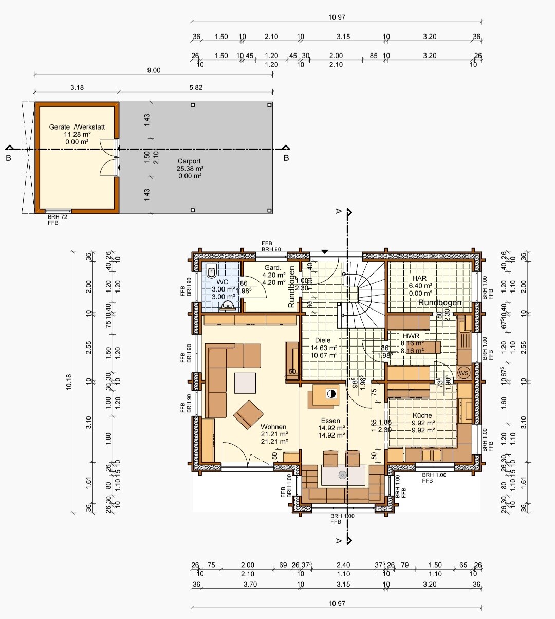

Gibt es eine Faustformel für Fenstergrößen nach Raumgrößen oder Wandbreiten?
Als Mindestnorm wohl ein Achtel der Raumgrundfläche als Fensterfläche.
Oh damit hab ich jetzt nicht gerechnet. Da muss ich mal etwas genauer schauen und erfragen, ob das statisch bei unserer Bauweise ueberhaupt moeglich ist und wie man den Schornstein da sinnvoll reinbasteln kann. Danke für die interessante Anregung :)

Terrassentür muss unbedingt breiter, sonst geht man ja gar nicht raus. Ich persönlich würde auch größere Fenster wählen, also überall tiefere oder breitere, damit Licht ins Haus kommt. Bedenke, dass Ihr Fichte innen habt und keine weißen Wände wie die meisten. Das Holz wird nichts an Tageslicht reflektieren und viel an Licht absorbieren.

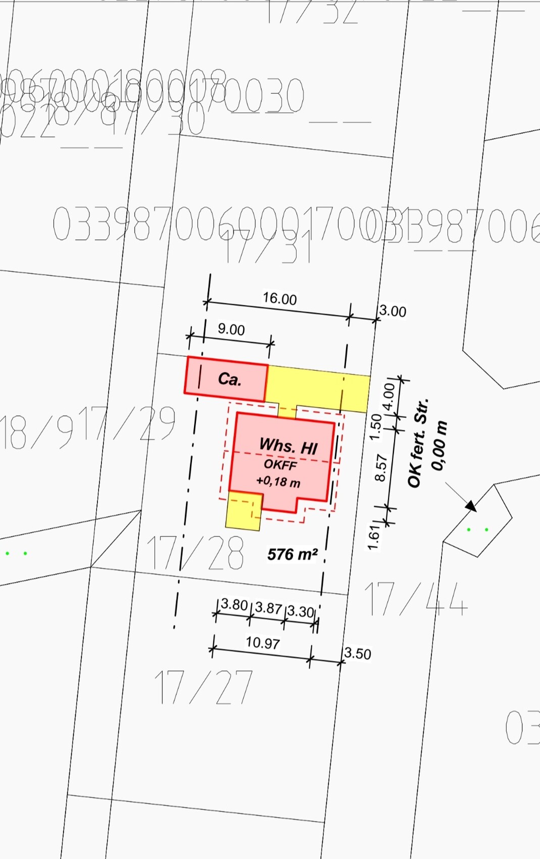

Verstehe ich jetzt den Sinn in der visuellen Drehung nicht? Oder hast Du vergessen, dass der First vorgegeben ist?
Fenster ist notiert. Dein Einwand ist plausibel… Welche Größe empfiehlst Du?
es darf klein sein, es darf eine höhere Brüstung haben, es darf gern mit dem Fenster des WCs nebeneinander passen. Aber ich würde den CarPort an die Hauswand setzen… ggf versetzt… dann darf das Fenster auch allein da stehen.
5 Meter gerade Strecke ohne Hindernisse ist dagegen echt cool.
Ich gehe auch lieber die 5 Meter bei uns anstatt 2 Meter an der Küche. Aber ich gehe nicht quer durchs Haus, nicht quer durch den Allraum. Also, ich habe Verständnis bei 5 Meter, aber nicht quer durch das Haus oder am Sofa vorbei. Die Chill-Zone ist von Aktionen frei zu halten, wenn es machbar und passend ist.
Aber im Grundsatz brauche und möchte ich keine Insel,
gut. Dann haben wir das geklärt! Und dann ist ein U auch eine tolle Sache. Oder ein L.
Ich habe nichts "interessantes" angeregt, sondern maximal banal das Haus um 90° gedreht. Statisch verändert habe ich dabei nichts. Allerdings habe ich in die Skizze lediglich integriert, das Mißverständnis mit der unsymmetrischen (Nicht)teilung des Kapitänsgiebels aufzuklären. Die relative Firstrichtung des Grundrisses habe ich dabei nicht angepaßt, wie gesagt der Aufwand meiner Antwort sollte dem honorarfreien Rahmen angepaßt bleiben. Ich schlug allerdings vorher schon vor, die relative Firstrichtung zu drehen. Wenn sowohl die relative Firstrichtung als auch das Haus im Ganzen gedreht werden, bleibt die absolute Firstrichtung ja wie sie ist. Den Schornstein habe ich im Vorschlag beachtet, aber ich gehe ohnehin von einem Relaunch des Entwurfes aus - es wurden ja bereits genügend Anregungen geboten. Einen bloßen Patch oder gar ein Gepfriemel empfehle ich weit zu verbannen. Mit einer Haltung "sagt uns bitte, daß vor dem Komma alles so bleiben kann" würde man sich die Konsultation des Forums gespart haben können, das wäre ein Wunschtraum. Ich bleibe sogar dabei, die Finalität der Anbieterentscheidung in Frage zu stellen. @i_b_n_a_n bot ja bereits an, seinen Bauunternehmer ins Spiel zu bringen (für den Staudenschreiner ist der Bauort wohl zu weit).

Wir haben mit dem Hersteller mittlerweile einen angepassten Entwurf erarbeitet. Fenster im EG größer, Garderobe hat auch ein Fenster bekommen. Tür von der Küche in den Hauswirtschaftsraum eingeplant, Möblierung der Küche angepasst. Ebenfalls sind die Wandverlängerungen zwischen Küche und Esszimmer verkürzt worden, damit die Küche nicht so eingeengt wirkt. Die "Rundbögen" sind noch nicht abschließend entschieden worden, stehen erstmal noch so drin ;) Das Carport schleppen wir noch in der Zeichnung mit. Wenn es kommt, kommt es aber erst viel später...
Ebenfalls ist der Esserker etwas größer geworden, um mehr Fensterfläche zu haben und ggf die Fläche flexibler nutzen zu können... Das Haus wurde nach Westen hin um 20cm verbreitert und dem Wohnzimmer sowie den Räumen darüber oben zugeschlagen. Die Möbel im Grundriss im EG sind zwar nicht 100% Maßstabsgetreu, aber wir haben das alles nochmal ausgemessen. Das sollte passen. Im OG hingegen haben wir da noch nichts fix, da wir hier noch immer eine Lösung suchen, wie wir das OG nutzbarer bekommen. Für die bessere Veranschaulichung habe ich die Möbel aber drin gelassen...

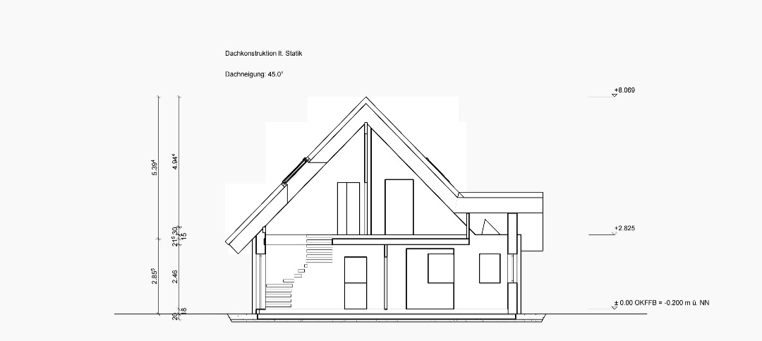

Nun kommen wir nämlich zum Hauptproblem: Die TH von 4,00m ist unumstößlich. Der Mann hat eine grobe Höhenvermessung gemacht - wenn ich das Bauamt richtig verstanden habe, ist der Bezugspunkt hierfür die gewachsene Geländeoberfläche auf der Mitte meines Grundstückes zur Mitte der Oberkante fertige Fahrbahn. Ist das üblich so? Dann wäre dieser Punkt auf unserem Grundstück ca 10cm oberhalb der aktuellen Fahrbahnhöhe (die Strasse ist schon da, aber die "letzte Schicht" fehlt noch). Das führt also vermutlich dazu, dass der Kniestock hier leider nicht zu vergrößern ist, da die Konstruktion des Daches hier keinen weiteren Spielraum lässt. Wir würden so also tatsächlich auf 45° DN und 30cm Kalksandstein landen - wobei man hierzu sagen muss, dass sich diese 30cm auf den Sichtbalken beziehen und man somit zwischen den 90mm breiten Balken jeweils 190mm mehr Kopffreiheit hätte. Ebenfalls beziehen sich diese 30cm auch nicht auf die OK der EG Decke, sondern auf die OK des verlegten Fussbodenbelages.

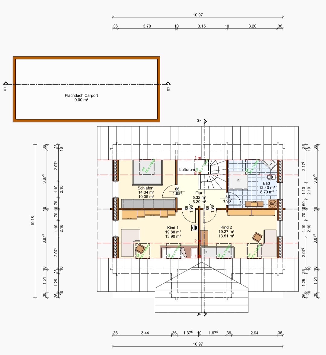

Nun sind die Überlegungen also, wie wir unser OG nutzbarer bekommen... Bisher gingen die Ideen in die Richtung, dass die beiden KZ große Gauben mit möglichst je zwei Metern nutzbarer Innenfläche bekommen und dafür die Wände unter dem First 50cm nach Süden gezogen werden, damit man im Schlafzimmer ein Bett stellen kann und im Bad Dusche (aktuell ja zum Teil ausserhalb der 2,00m Linie) und Wanne keine Probleme mehr machen. Dann würden die bodentiefen Fenster in den KZ aber sehr schmal werden. 4 Gauben - für jedes Zimmer eine also - sind eigentlich nicht im Budget (der Bebauungsplan erlaubt 50% der Traufseiten) - vielleicht könnte der Hersteller uns da ja aber etwas entgegen kommen... Dann haben wir noch überlegt, ob wir die gesamte Raumaufteilung oben über den Haufen werfen und doch mit einem Kapitänsgiebel arbeiten, dort dann ein Zimmer hinter legen und den Rest anders anordnen - aber bisher kam uns da noch keine zündende Idee, wie das klappt. Dass beide KZ 20qm haben müssen ist nicht gesetzt - aktuell haben wir nur ein Kind und Stand jetzt ist kein weiteres geplant. Da wären wir also auch flexibel, mindestens 3 abgetrennte Räume sollten es aber schon sein. Wir haben auch schon über Klimabodenplatten gesprochen, um noch 20c,m rausschlagen zu können. aber da hat der Hersteller nur schlechte Erfahrungen mit gemacht, weil die Schnittstellen schlecht funktioniert haben, wenn man im Blockbohlenbau eben sehr exakt planen muss.
Hat jemand von euch vielleicht noch eine Idee oder einen Vorschlag, wie wir das OG hinbekommen können, ohne dass wir uns unglücklich machen? Sind wir im Punkt Helligkeit hier nun besser aufgestellt, als im vorherigen Plan? (Zumindest im EG - oben hakt ja noch alles...)
