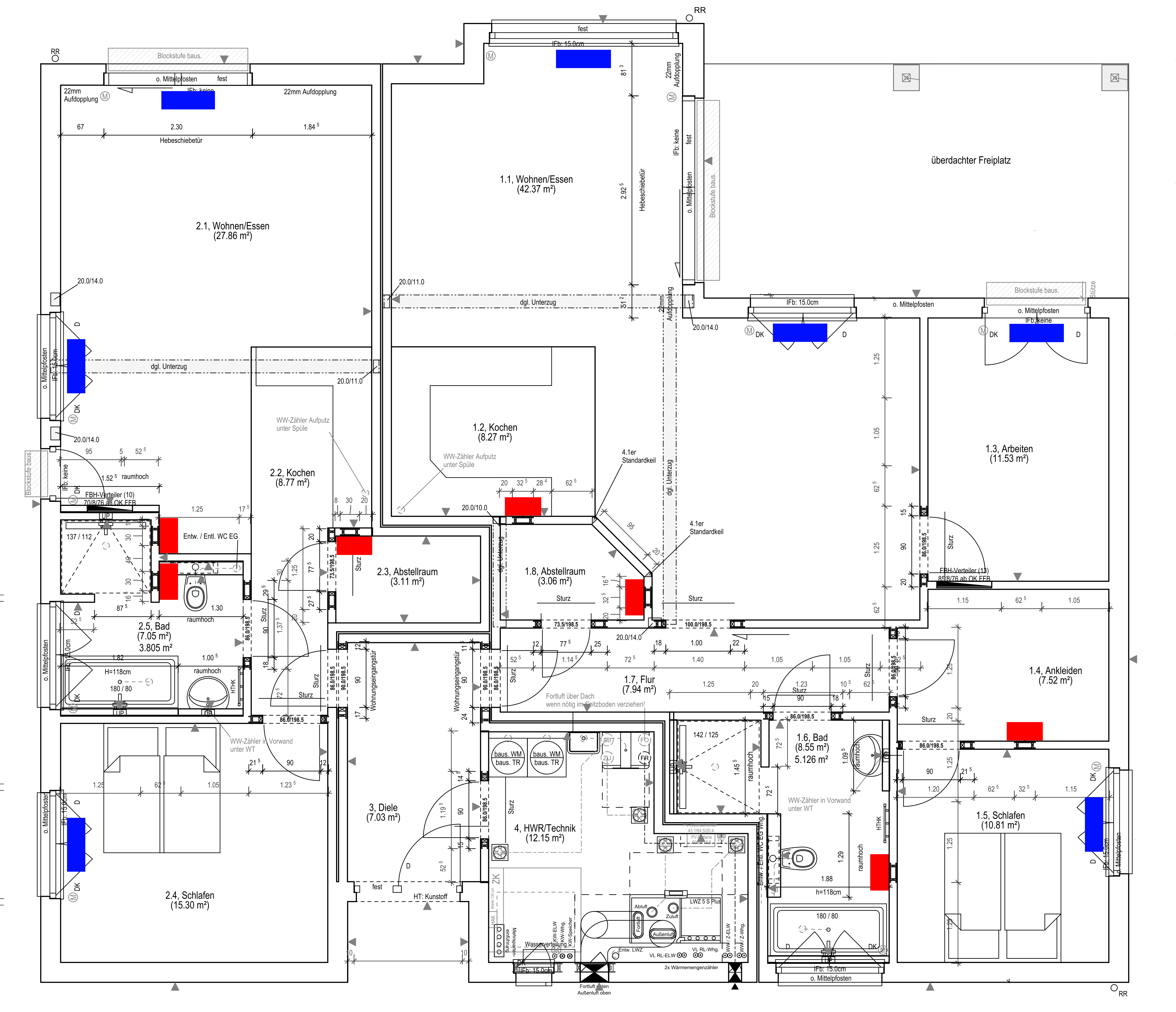

Hallo Experten!
Wir haben den Plan erhalten, wo die Abluft (rot, wand) und Zuluftventile (blau, boden) hinkommen sollen und nun stellen sich uns einige Fragen.
Wir bauen einen Bungalow (ohne Keller) mit zwei Wohneinheiten. Die Hauptwohnung wird durch die LWZ (Stiebel Eltron 5 CS Premium) belüftet, die zweite Wohnung durch die Zehnder ComfoAir Q350.
Die Planung sieht die Abluft an den Wänden in 2,36 m Höhe (Raumhöhe 2,60 m) vor und die Zuluftventile im Boden.
Im angehängten Bild habe ich die Abluft rot und die Zuluftventile blau dargestellt.
Wer kennt sich mit diesem Thema aus und kann uns Tipps dazu geben?
1) Im Hauswirtschaftsraum ist weder Zu- noch Abluft geplant. Macht es hier Sinn beides reinzunehmen? (Z. B. wegen Feuchter Wäsche usw.)
2) Was ist in den Abstellräumen sinvoller - Zu- oder Abluft?
3) Manche Positionen auf dem aktuellen Plan stören uns (weil z. B. Küchenschränke oder eine geschlossene sitzbank im Weg sein werden). Worauf muss man bei der Platzierung der Auslässe achten?
4) Spricht etwas dagegen, dass in der Ankleide Abluft ist? (Z. B. weil dadurch die Gerüche aus der Küche in die Ankleide gezogen werden könnten?)
5) Sollte die Zuluft besser aus der Decke als aus dem Boden kommen?
6) Ist es Zufall, dass die Anzahl von Abluft und Zuluftventile gleich ist je Wohneinheit? Oder muss die immer gleich sein?
7) In ferner Zukunft möchten wir die beiden Wohn-Ess-Bereiche verbinden (ein Wanddurchbruch wird statisch schon beim Bau vorgesehen) und die linke Wohnung verkleinern. Damit wandert ein Zuluft-Ventil der Zehnder in den Bereich des von der Stiebel Eltron gesteuerten Bereichs (und fehlt entsprechend in der "Zehnder-Wohnung"). Wird das problematisch sein?
Ich freue mich, wenn ihr euer Wissen mit mir teilen würdet!

RotorMotor
  1. joa, ist bei uns einfach direkt mit am Verteiler
  2. kommt drauf an was man abstellt, aber ist wahrscheinlich egal
  3. dann sollten sie geändert werden. Sinnvoll ist meist möglichst weit weg von der Tür um eine gute Durchlüftung zu haben
  4. Ne
  5. joa, finde ventile von oben allgemein etwas besser
  6. sollte möglichst gleich sein
  7. könnte schon etwas blöd sein.
Wer hat die Ventile denn geplant/berechnet?
Sieht irgendwie aus wie einfach immer eins vor jedes Fenster...

Hey,
1. Wir bekommen im Hauswirtschaftsraum ein Abluft Ventil an den Verteiler.
2. Abluft in den Abstellräumen
3. Das sagt Dir am besten Dein Sanitär
4. Wir haben Abluft in der Ankleide
5. Bei uns ist die Zuluft im Erdgeschoss in der Decke und im Obergeschoss auf dem Boden
6. Ist bei uns relativ gleich
Du hast in der Küche Abluft geplant. Wir haben dort Zuluft. Ist mir nur aufgefallen.
