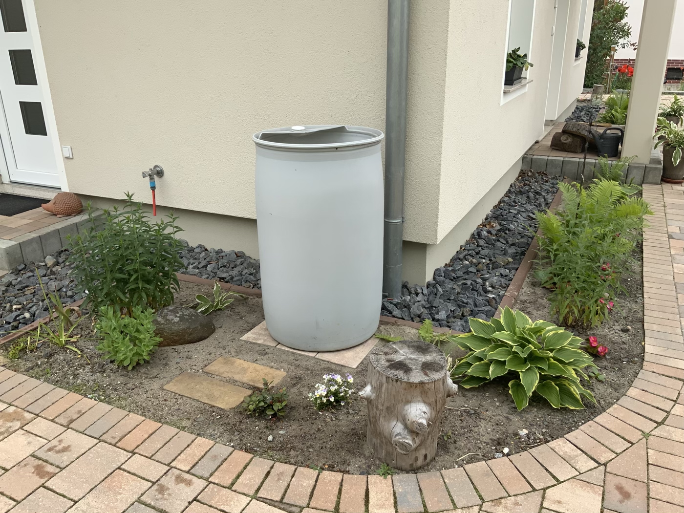

Wir haben dafür einfach im Abstand von etwa 30..40 cm Rasenkantensteine gesetzt und den Raum zur Hauswand mit Schotter verfüllt..
Außenansicht: graues Regentonnenfass neben Hauswand, Gartenpflanzen, Kies, gepflasterter Weg.
borderpuschl
Bei dir Steffi ist es auch so geplant gewesen mit Sockelputz, Sockelabdichtung und Spritzschutz. Der TE hat aber ein ganz anderes Problem. Nämlich die nachträgliche Aufschüttung ans Haus wo keine geplant war und das Haus normal verputzt wurde mit Fassadenputz ohne spezielle Abdichtung.
