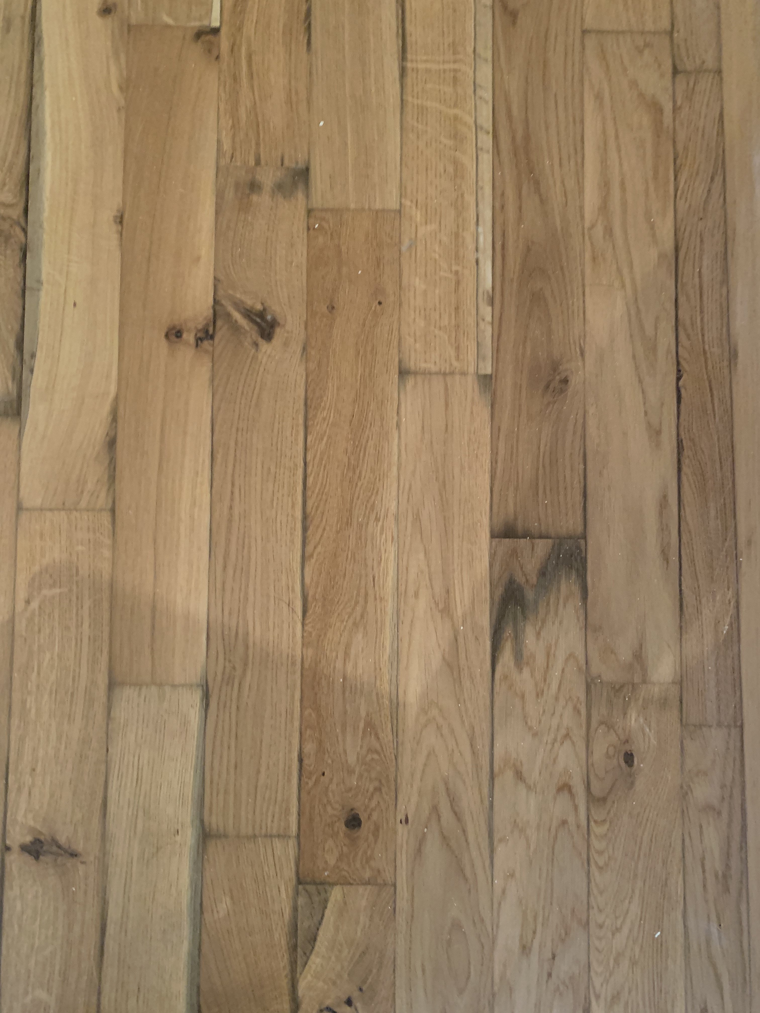

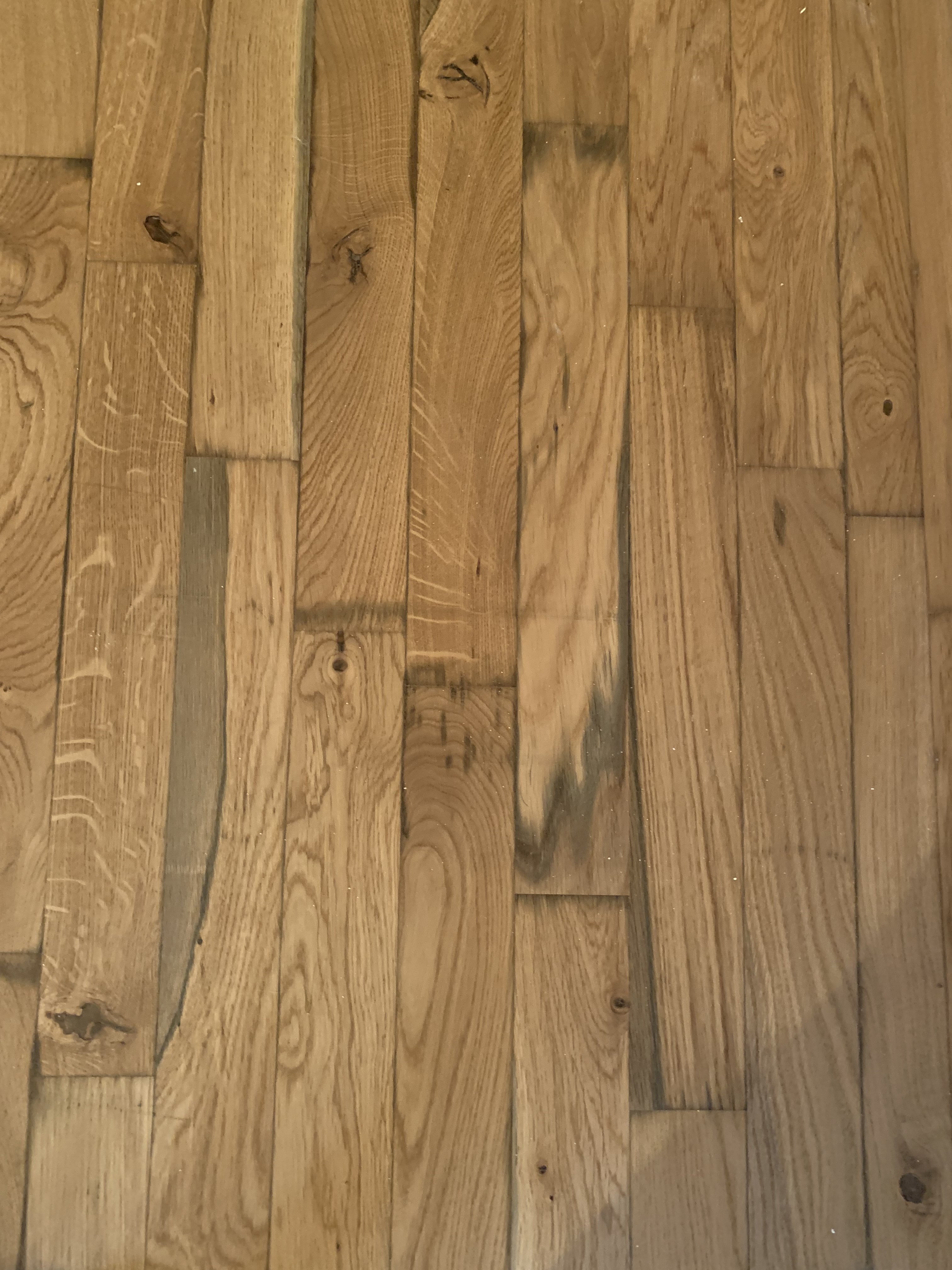

Ich ziehe demnächst in eine Erdgeschosswohnung, in der überall Parkett verlegt wurde. Der Neubau ist 3 Jahre alt.
Im Wohnraum und Schlafraum ist ein unangenehm süßlicher Geruch, der vom Boden ausgeht.

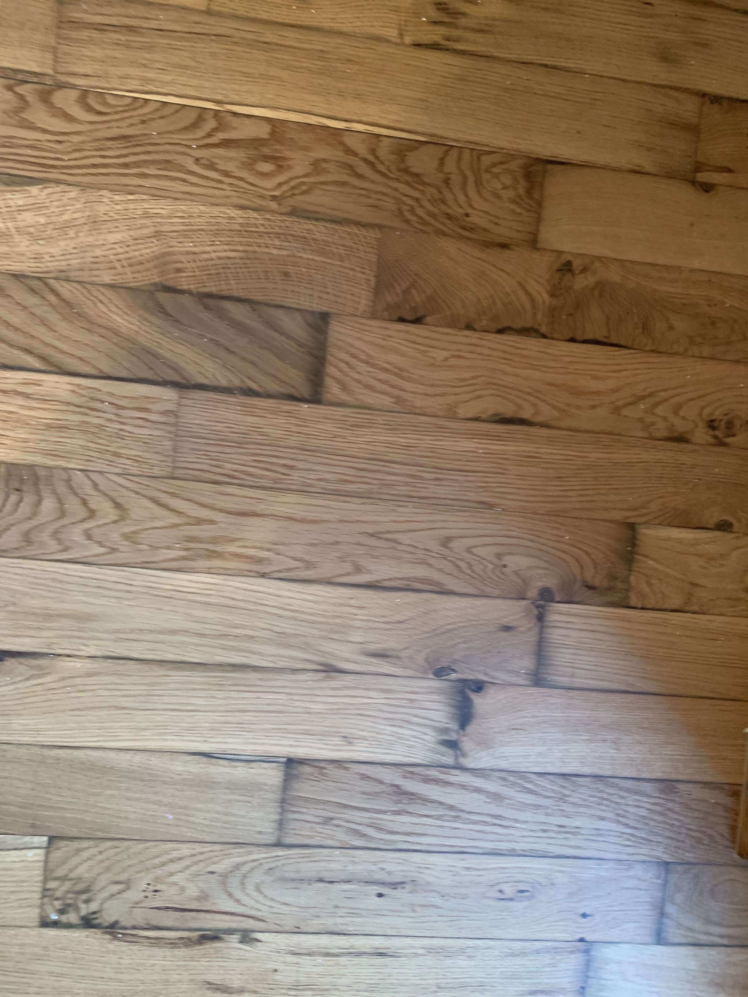

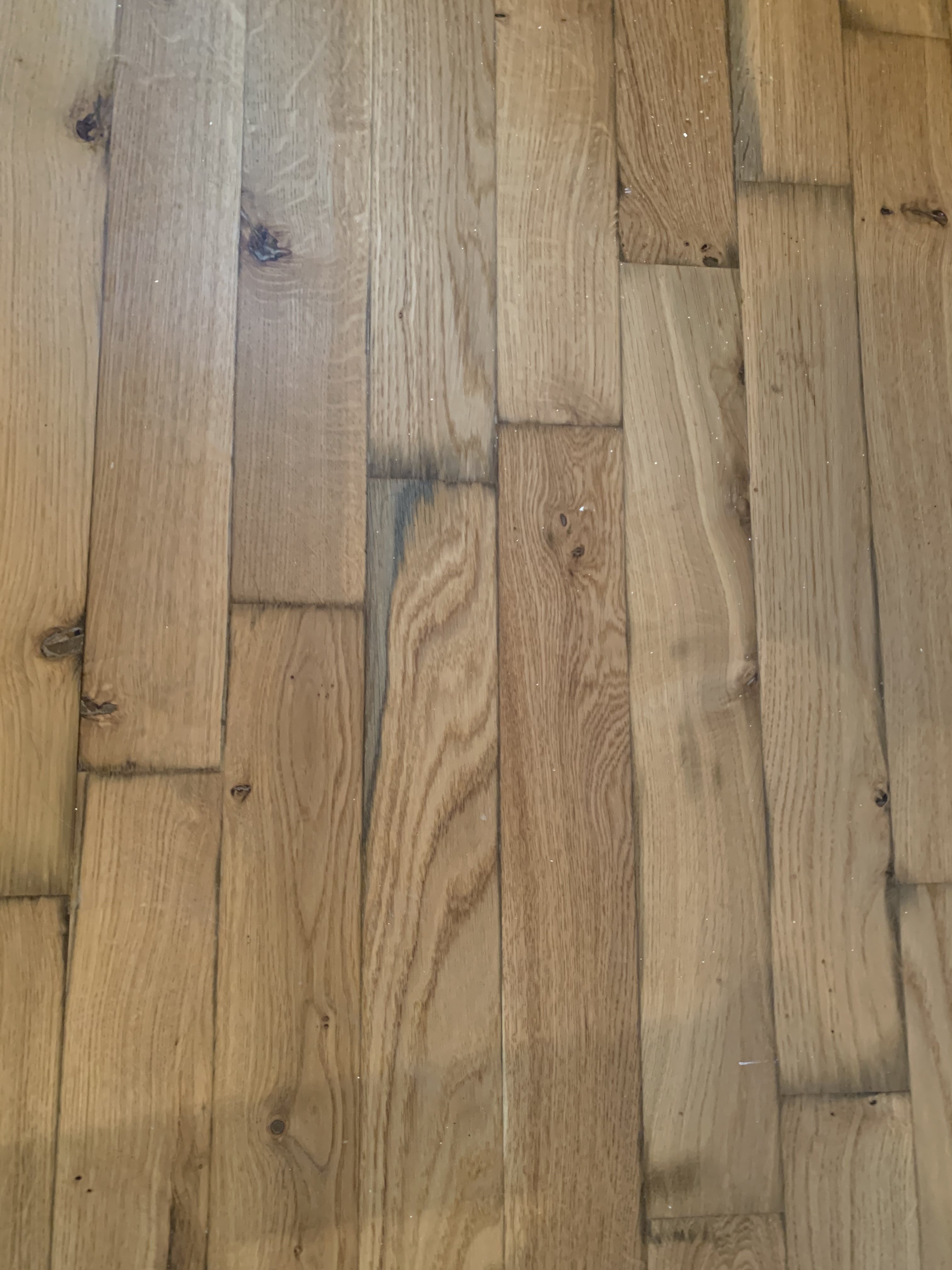

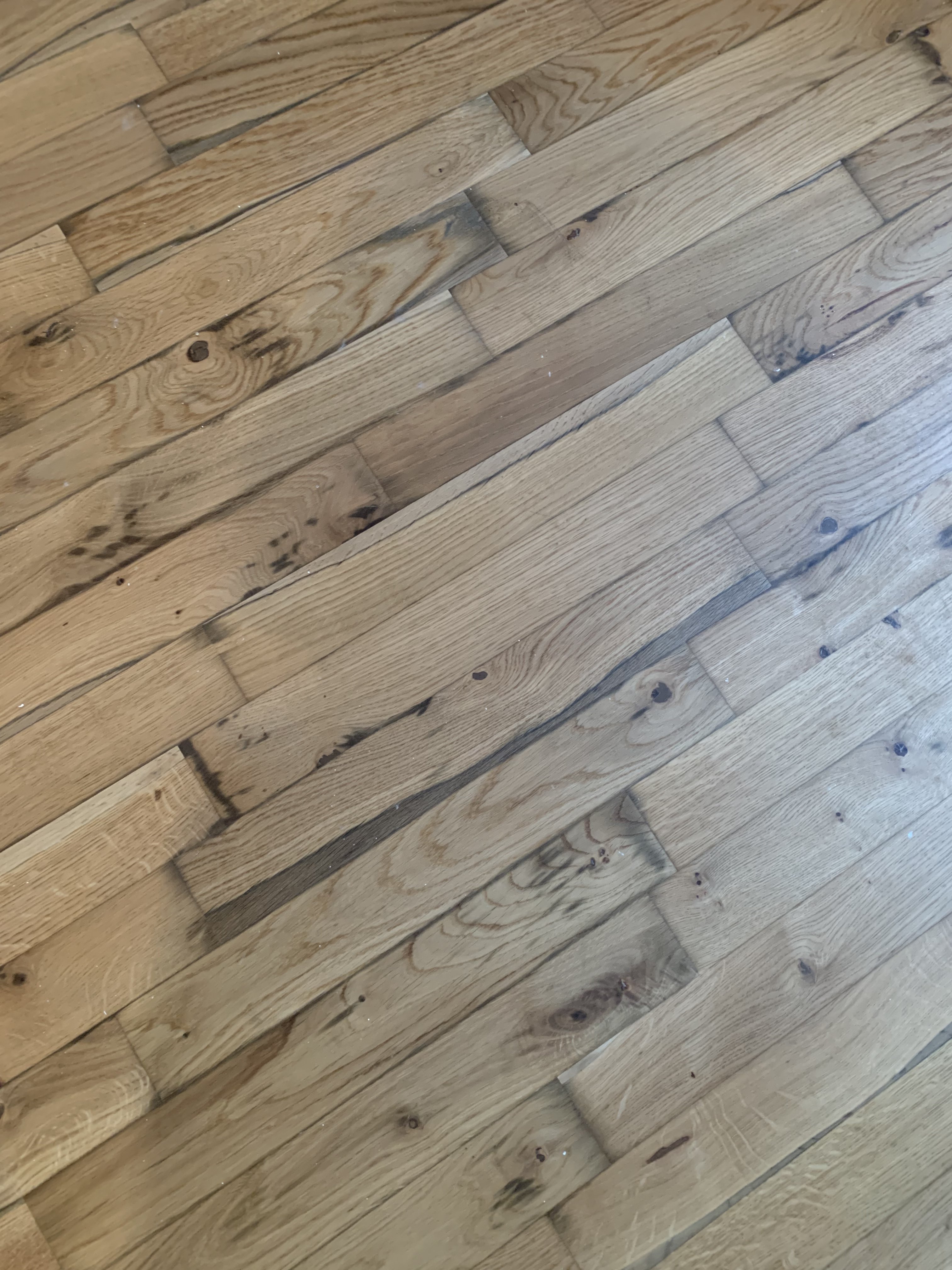

Auf dem Boden ist der Parkett stellenweise beschädigt, siehe Fotos.
Sieht man als Fachmann/frau, ob hier Feuchtigkeit von innen oder von außen schuld ist?
Ich frage mich, ob die Feuchtigkeit von unten/außen kommt, oder der Vormieter einfach seine Hunde überall hinpinkeln ließ.
Ideen/Vorschläge wie ich diesen Geruch weg bekomme? Dass der Parkett so aussieht ist mir egal, da werden ohnehin Möbel/Teppiche sein, mir gehts nur um den Geruch.
Leider kommt das Abschleifen nicht in Frage, da sich die Hausverwaltung nicht beteiligen möchte.
Danke schon mal für alle fachkundigen Meinungen!

Bei dem Parkett wurden Stäbe mit unterschiedlich hohem Splintanteil, mit erkennbaren Ästen und differierenden Schnitten des Stammes eingesetzt.
Es sieht scheinbar "wild aus", aber es wird als "rustikale" bzw. als "lebhafte" Sortierung angesehen.
Von Einwirkungen von erhöhter Feuchtigkeit ist da nichts zu sehen, was sich letztendlich auch an den Kopfstößen der Parkettstäbe ablesen lässt.
Ob die Hunde dort urinierten, kann man ggf. an der Geruchstendenz im Raum abschätzen.
Ein süßlicher Geruch lässt zumindest nicht auf eine solche Einwirkung der Tiere in der Vergangenheit folgern.
Und eine Sperrschicht auf einem Wandputz schützt nicht vor Ausdünstungen. Ohne jeden Zweifel.

Insofern meine Empfehlung: lasse den Parkettfußboden so, wie er sich darstellt.
Und versuche durch intensives Lüften herauszufinden, ob sich die Geruchstendenz auch in der bekannten Intensität danach erneut einstellt.
Dann wäre tatsächlich davon auszugehen, dass der Geruch aus irgendwinem Bauteil ständig nachstößt.

Vielen Dank für Deine Antwort! Mich macht bloß stutzig, dass es in den Nebenwohnungen nicht so aussieht, und auch, dass es in der Wohnung am Boden nur stellenweise so aussieht, vor allem in der Nähe der Terrassentüren ..

Najaa wird schon ein Feuchteschaden sein. Kann auch sein,, dass da maal Pflanzen standen und längere Zeit Wasser einziehen konnte. Ehrlich gesagt sieht das bei mir in der Wohnungen an ein paar (deutlich kleineren) Stellen genaau so aus. Ich haaabe allerdings keinen süßlichen Geruch.
Nicht auszuschließen, dass da vielleicht auch mal Saft auslief und längere Zeit einwirken konnte.
Probier es mal mit nem Geruchsbindenden Mittel. Z.B. Natron mit nem Feuchten tuch verteilen. Nicht lange einwirken lassen, damit der Boden keinen (weiteren) Schaden nimmt, eher häufiger wiederholen.

habe die Bilder nun drei Mal durchgesehen, konnte keinen Schaden erkennen der als solches den Namen verdient hätte.
Wie eine dunkle Färbung an den Stössen entsteht (entstehen kann) wurde bereits in einem anderen Thread aufgelöst.
Ansonsten führt die Nähe zu den Terrassentüren zu folgenden (nicht abschliessend aufgezählten) möglichen Quellen des Verdrusses:
Eintrag von:
• vermehrtem Licht (nicht jeder mags, der Boden zeigt sich u.U. "veränderungswillig")
• Schmutz (Laufspuren)
• vermehrte Feuchtigkeit (durch "Füsse" oder wenn Wetterseite und "schwellenlos" auch gern direkt durch dir Türe)
P.S. Die Bilder sind von überschaubarer Qualität, eine Öffnung in separatem Fenster und Zoom ins selbige bringt exakt nix - leider.
